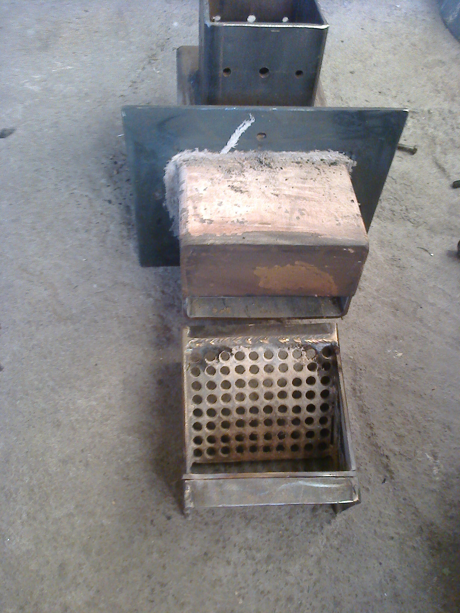

ivanovbg, приветствам идеита ти да експериментираш!
дано в този проект успееш да съчетаеш самоделната гравитационна горелка и топлообменик от ал. радиатор, който искаше да правиш.
Горивна камера от огнеупорен материял е удачно, защото така се повишава температурата в зоната на окисляване на горивото, изгарянето е пълно, КПД, по-висока, шлаката, по-малка.
Не си усложнявай живота със сметки колко въздух е необходимо за пълното окисляване на 1 кг пелети. Отговора е ДОСТАТЪЧНО. Нали няма да слагаш дебитомери, за да мериш кубичните метри въздух?
по принцип големите отктрития се правят от непрофесионалисти,това е доказано.Туй чче малко уважение ,към всеки в този форум.
ivanovbg - майстор
Аз съм професионалист, но във вътрешното горене. ДВГ дизел, бензин , с директно впръскаване, алтернативни горива... Но с твърдите за засега съм на Вие :-D
Многото въздух сваля температурата на изгаряне и създава предпоставки за образуване на шлака и конденз. Малкото пак води до същото.
А и целта ми е да ползвам и алуминиев радиатор за топлообменник на по късен етап.

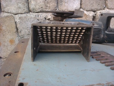

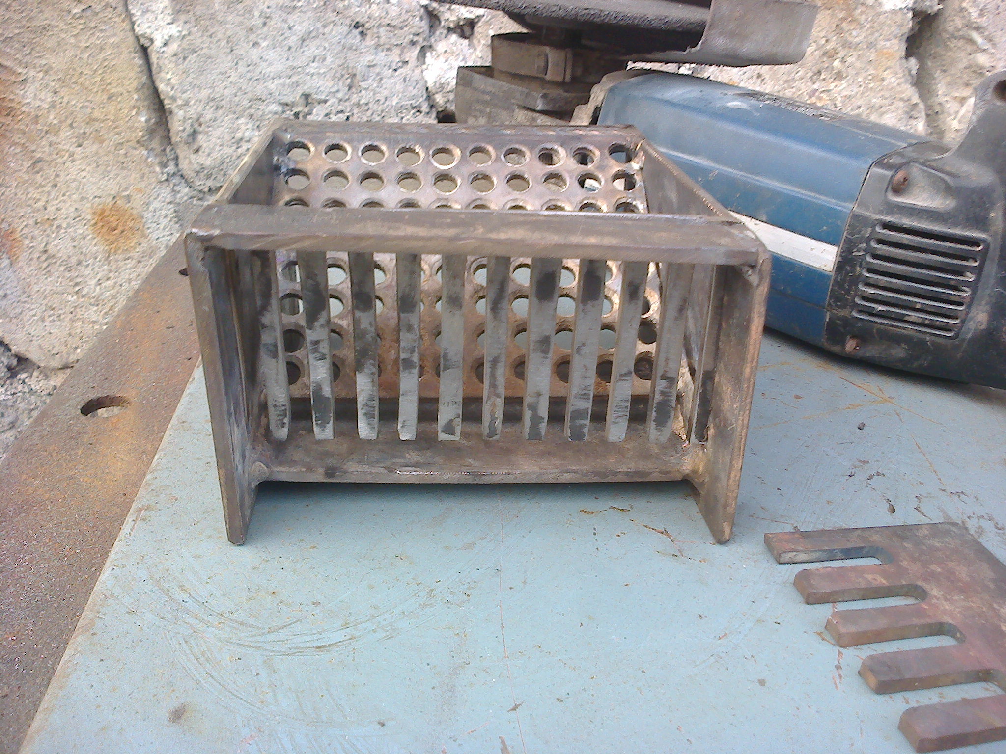

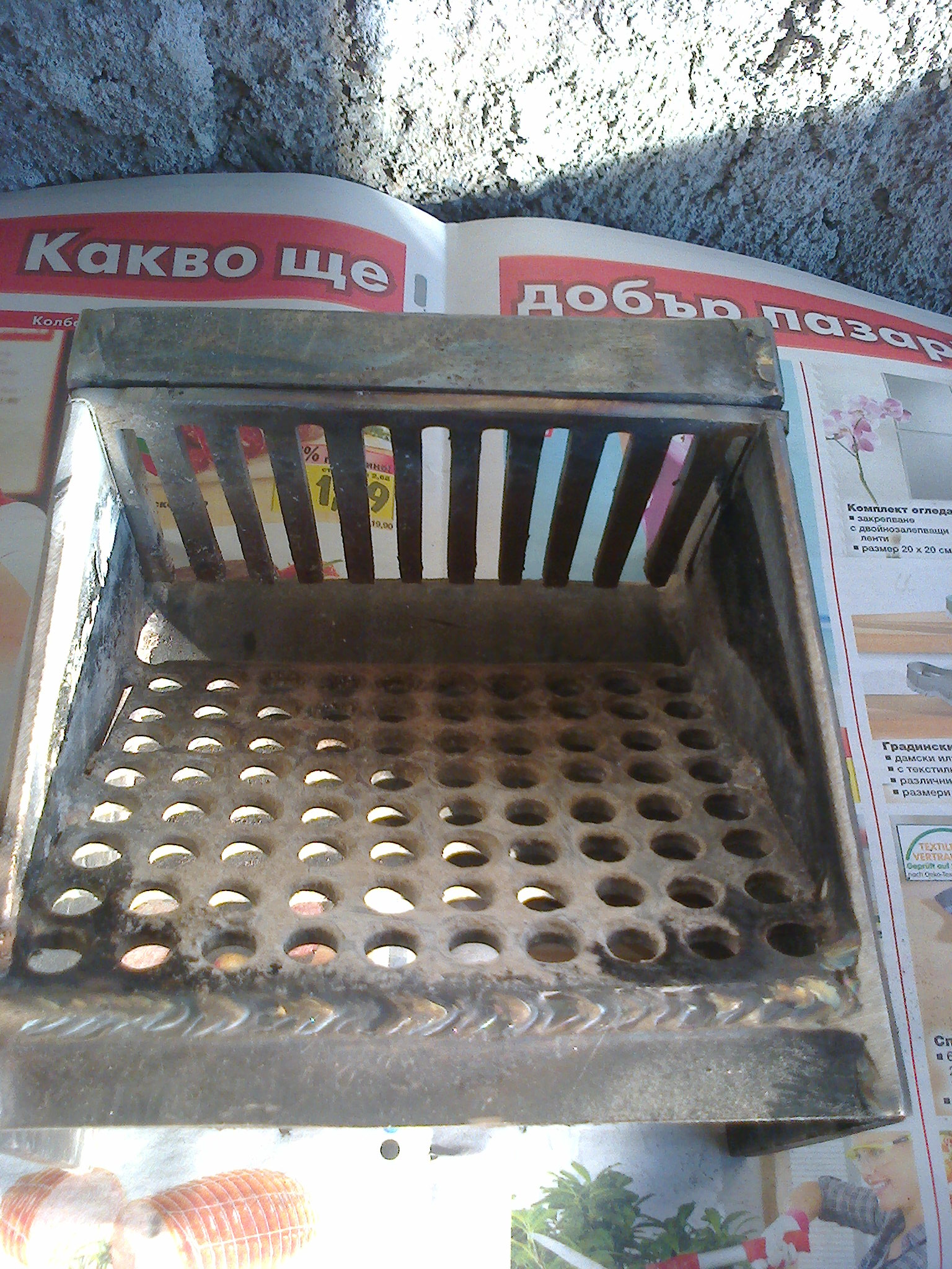

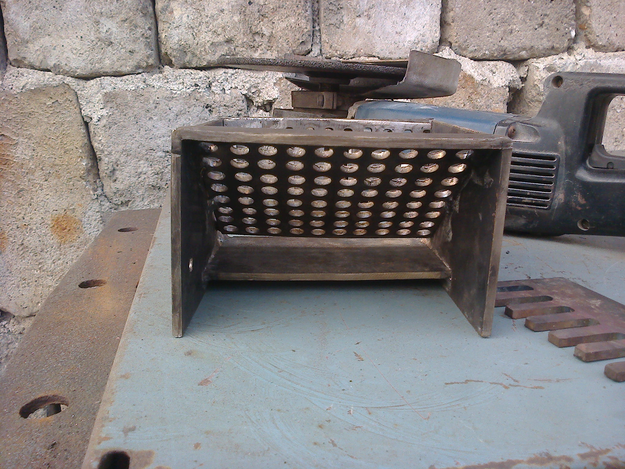

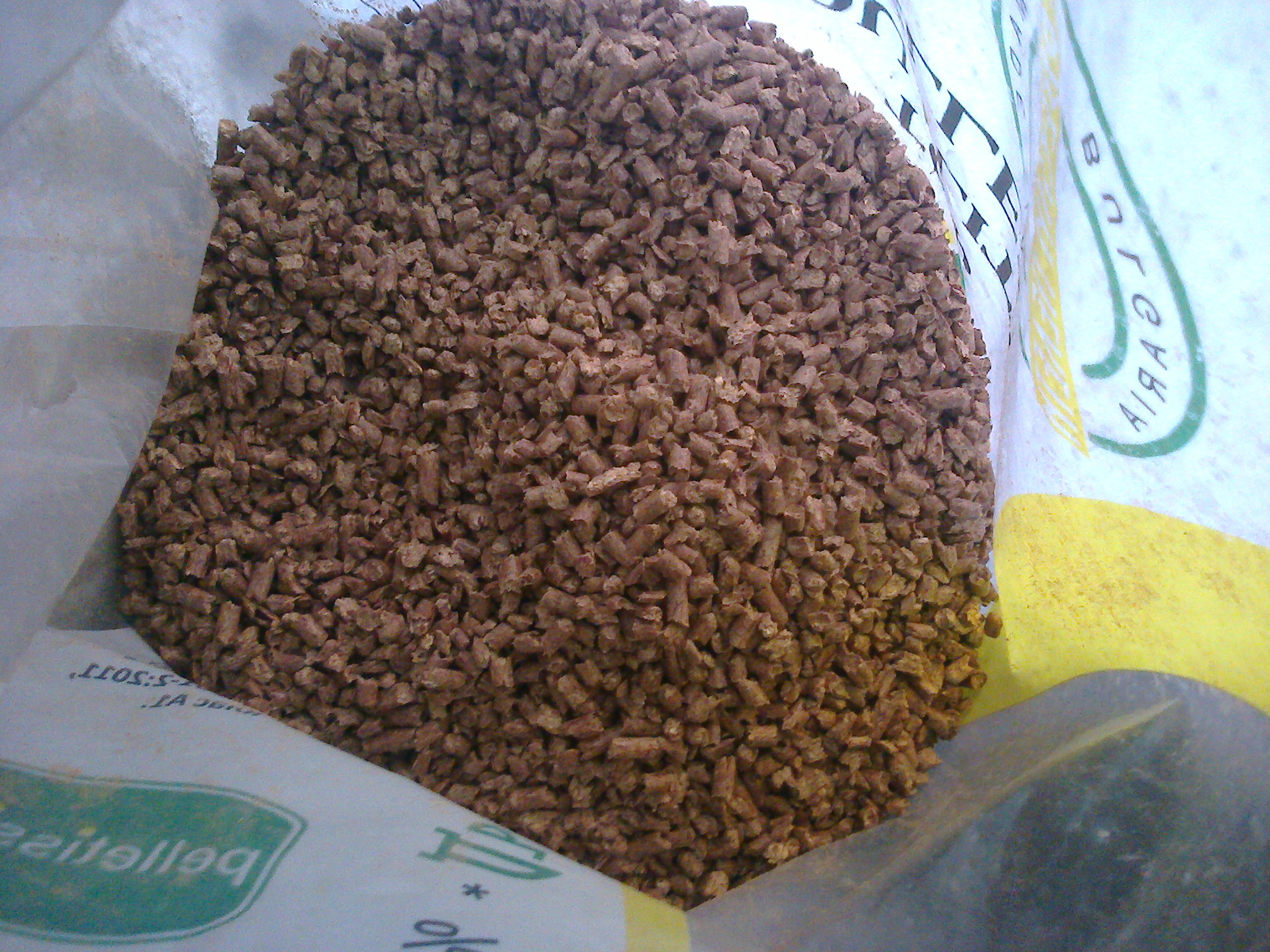

За всички които ги интересува теста на горелката с по големи размери,съответно за по големи мощни котли.С предна решетка 6мм на 100процента отвори за 30минути 97градуса на изключена помпа.След още 27минути на втора скорост на помпата температура от 78:80градуса.И така до свършването на пелетите.Горелката беше стартирана в12,58ч на обяд и горенето продължи до 3,17през ноща.Разхода 3 чувала пелети 6мм брезнишки иглолистни.Консумацията беше от 107глидера алуминиеви 60см.
Първи въпрос към вещите в отоплението.А имено:
Колко мощност трябва да имам в аванс(каква температура още трябва да развива горелката) за да подържа същата топлина в къщата при външна температура -17гр?Или просто напрупаната топлина в помещенията ще компенсира разлика в температурата на околната среда. И до каква степен?
Втори въпрос към всички които ползват автоматични горелки:
Колко е вашия разход при същите температури на водата.
Зная,че нещата ще са относителни в зависиост от жилището изолацията и квадратурата мощноста на горелката но трябва да имате някакви наблюдения.

Няма страшно, калоричността на пелетите е 4.5 до 5.0 kW/h на килограм.
Та ако 30 kW котел работи на пълна мощност си хапва към 7 кила на час, все едно автоматична ли му е горелката или не.

Много внимавайте при правенето на прорезите на предната решетка.Неръждавейката развива висока температура при пилене и рязане и хваща диска.На мен ми се случи слава богу овладях положението.
