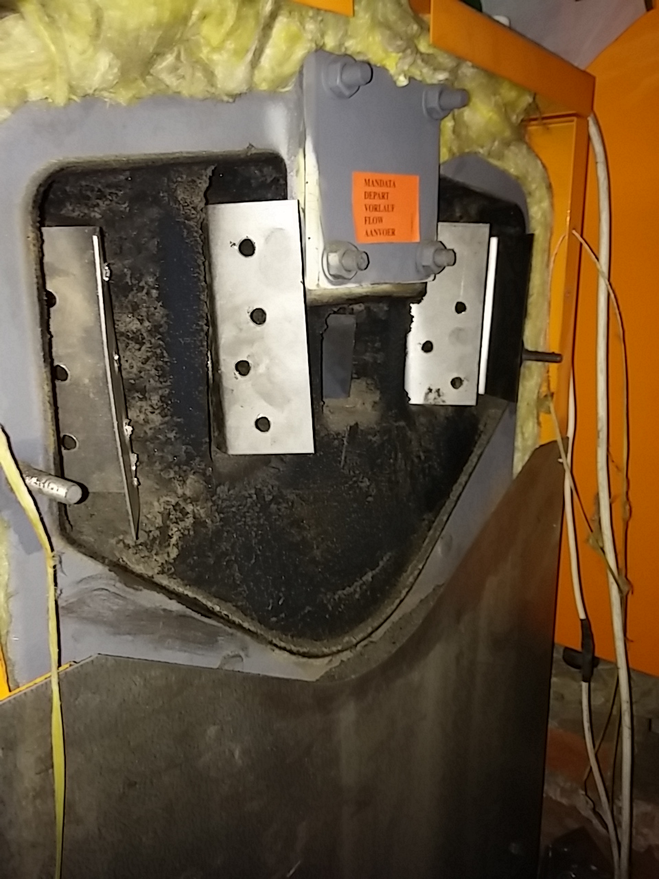

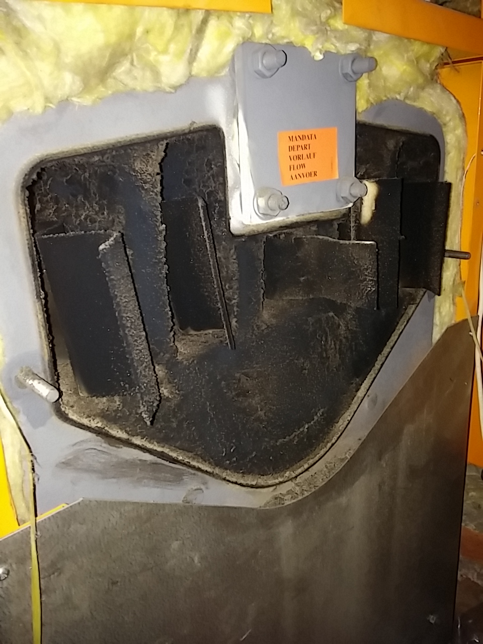

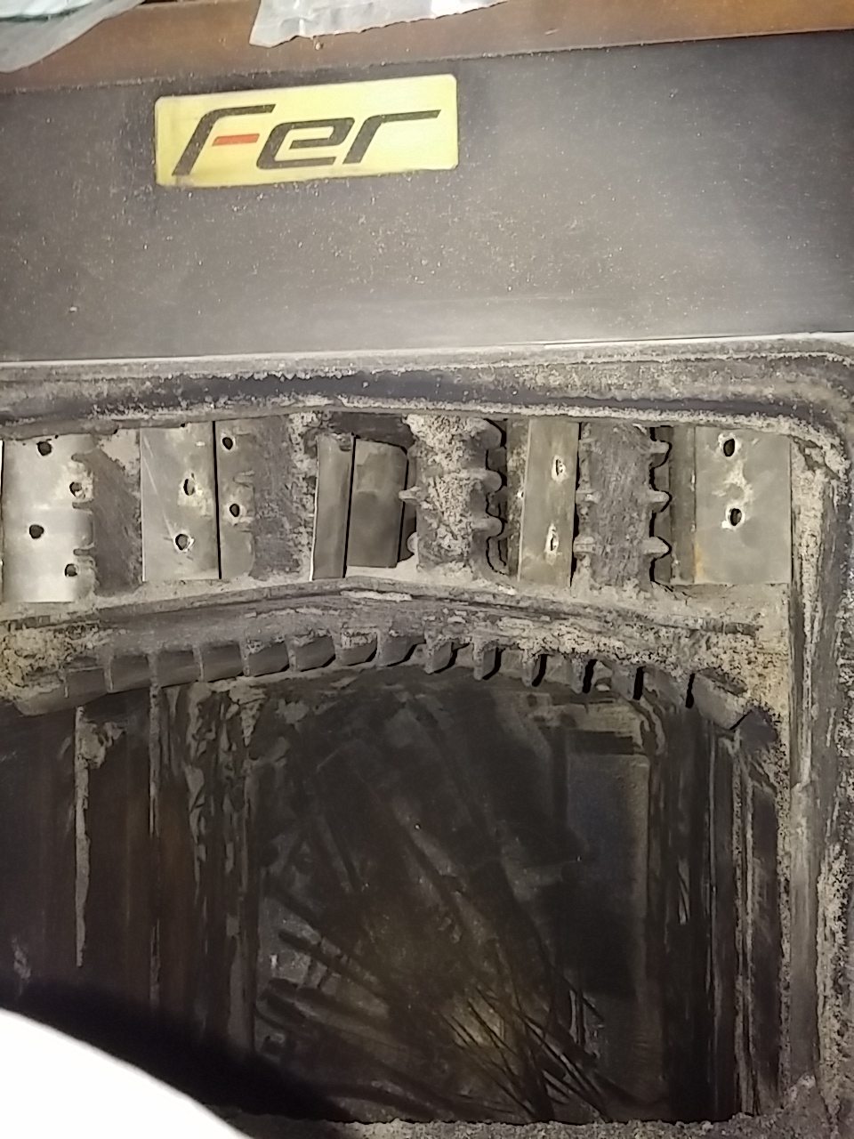

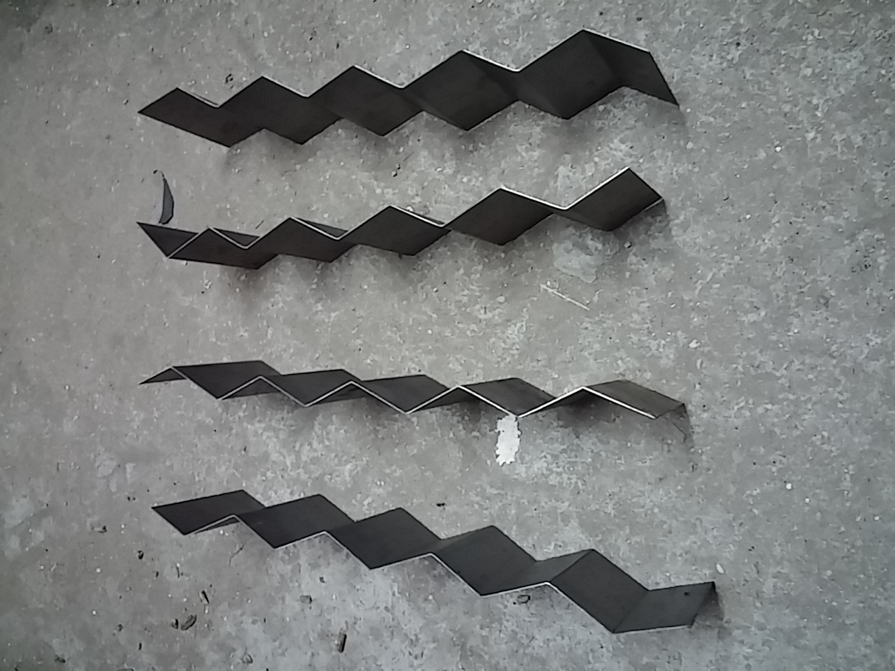

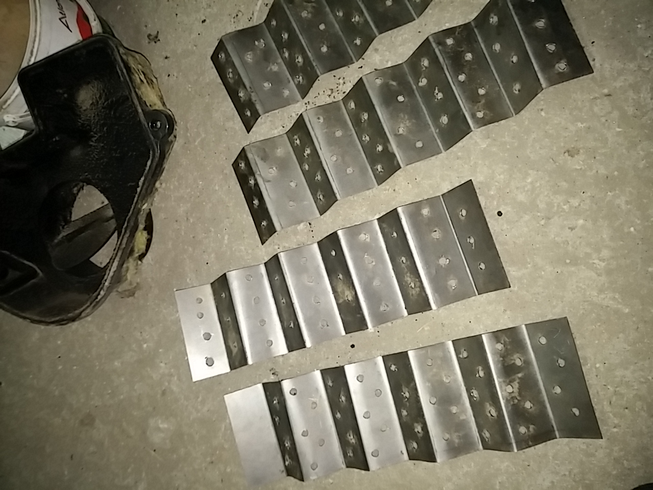

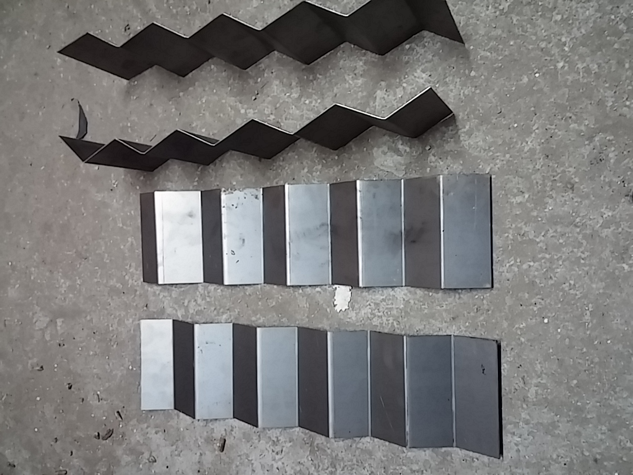

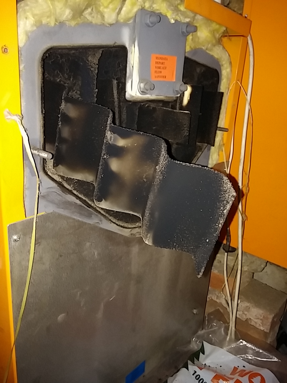

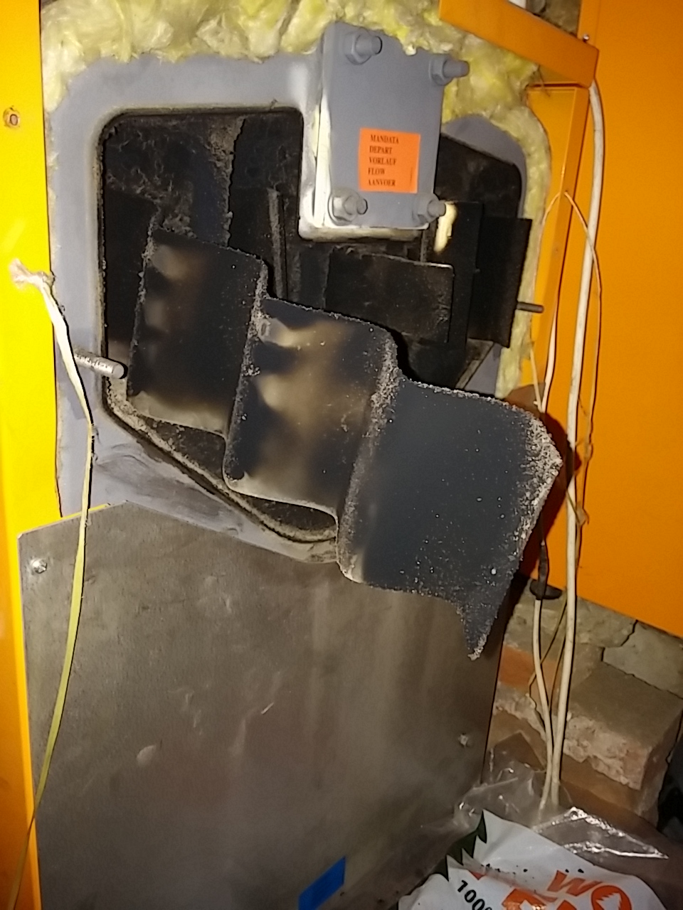

Ами аз мисля ,че се разбра за запалката -става за фероли, втора седмица съм с нея.Това са турбулаторите, още малко ще ги огъна.
stefan33 - специалист
В момента съм с, така да се каже тестова версия,тъй като обърках размерите,но все пак ги мушнах.Ефекта е 40° по-студена тръба към комина.
cavy - напреднал
stefan33 написа:
Весела Коледа!!!
Можеш ли да качиш някоя снимка как си ги поставил?
Поздрави,
Явор.

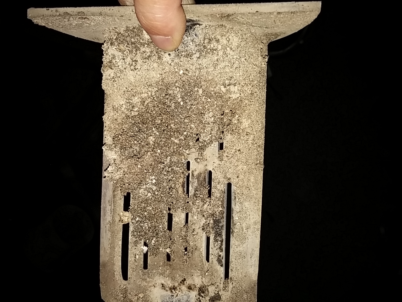

Ето това са така да се каже тунингованите турболатори

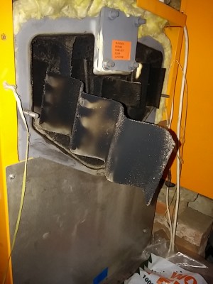

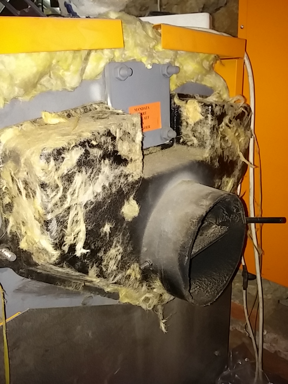

А се слагат ето така

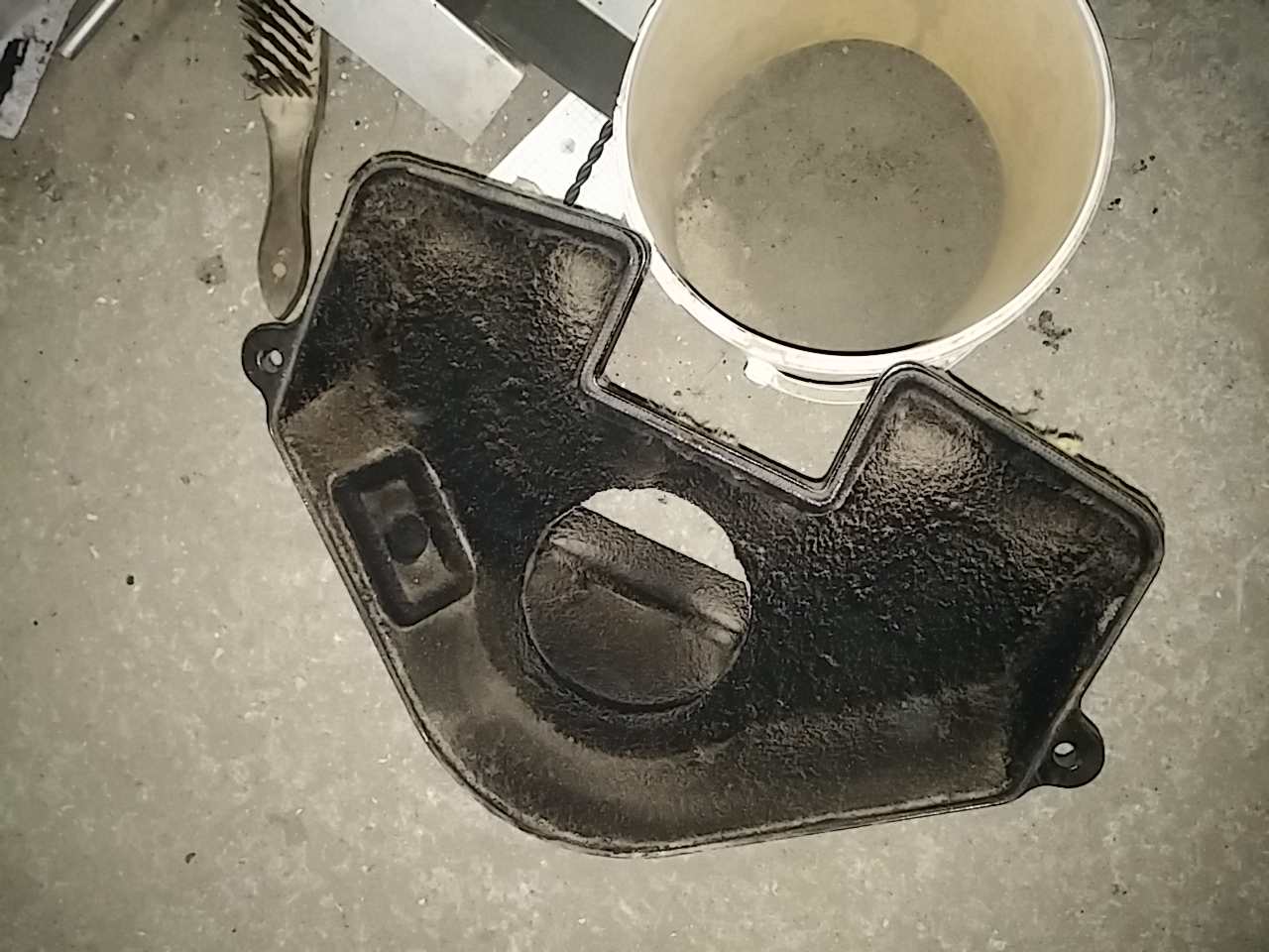

20151226_141944.jpg развъртаме ддвете гайки и махаме капака
20151226_142108.jpg това са старите
така изглежда отпред

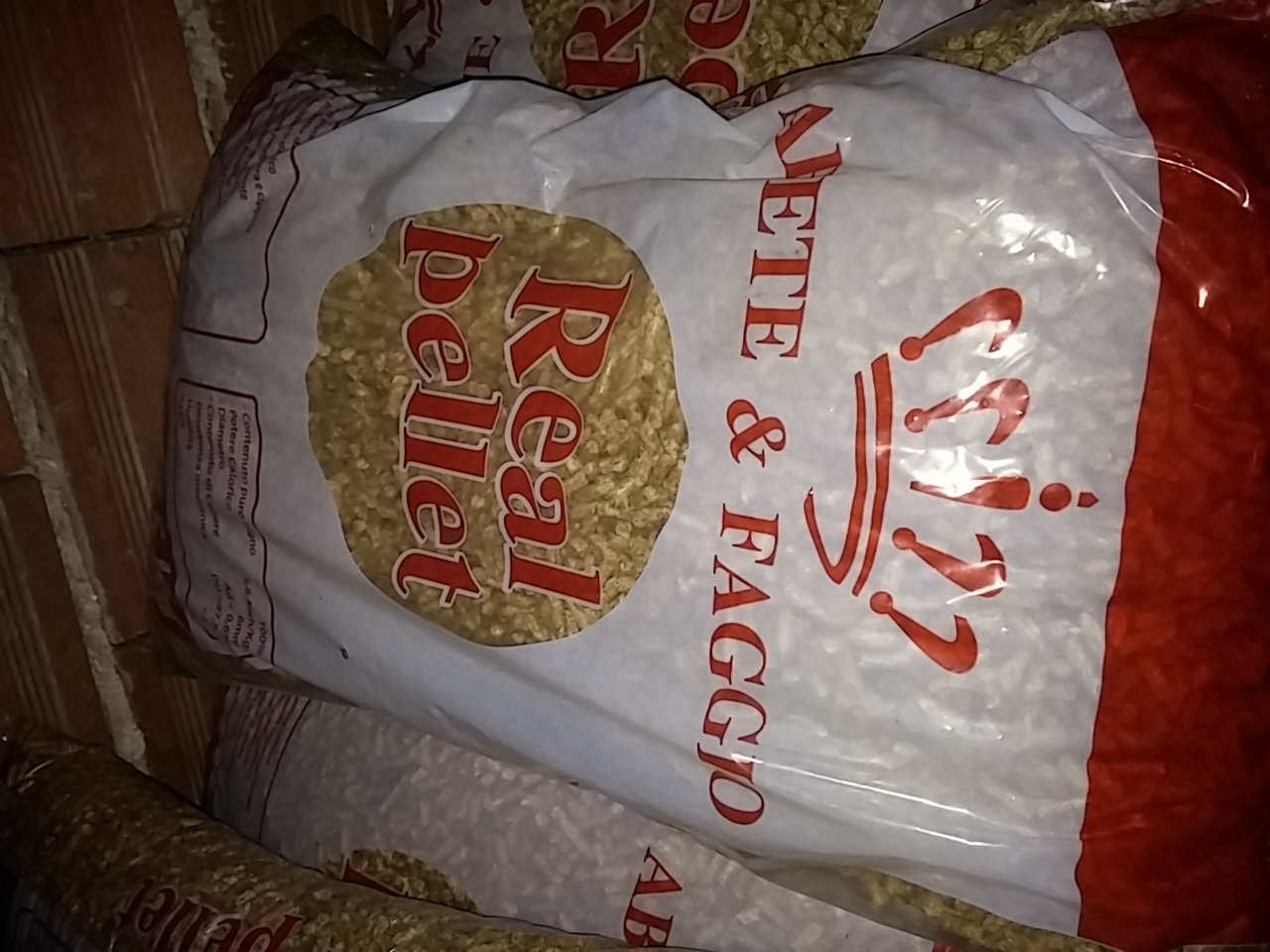

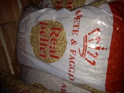

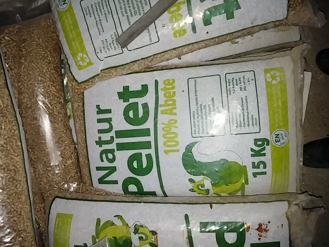

А с тези пелети се получава това (от 1 чувал)

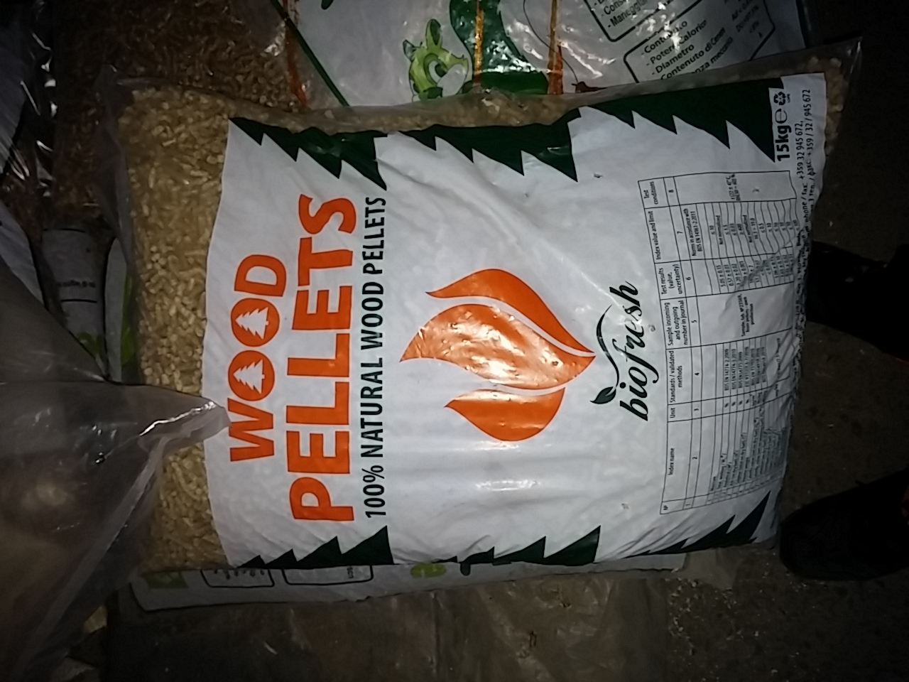

А пък с тези няма никакъв проблем! На един и същ производител са, опаковките са различни
n.ganev - майстор
=D> Хареса ми - за турболаторите де. Иначе едните чували сигурно са за износ а другият цвят - Государственьй. Ако някой знае вица как на времето са определяли още докато рамата на старият Москвич е на поточната линия и забележат дефект. Според дефекта още тогава са слагали печат Государственьй, Износ или Булгарии :lol:
