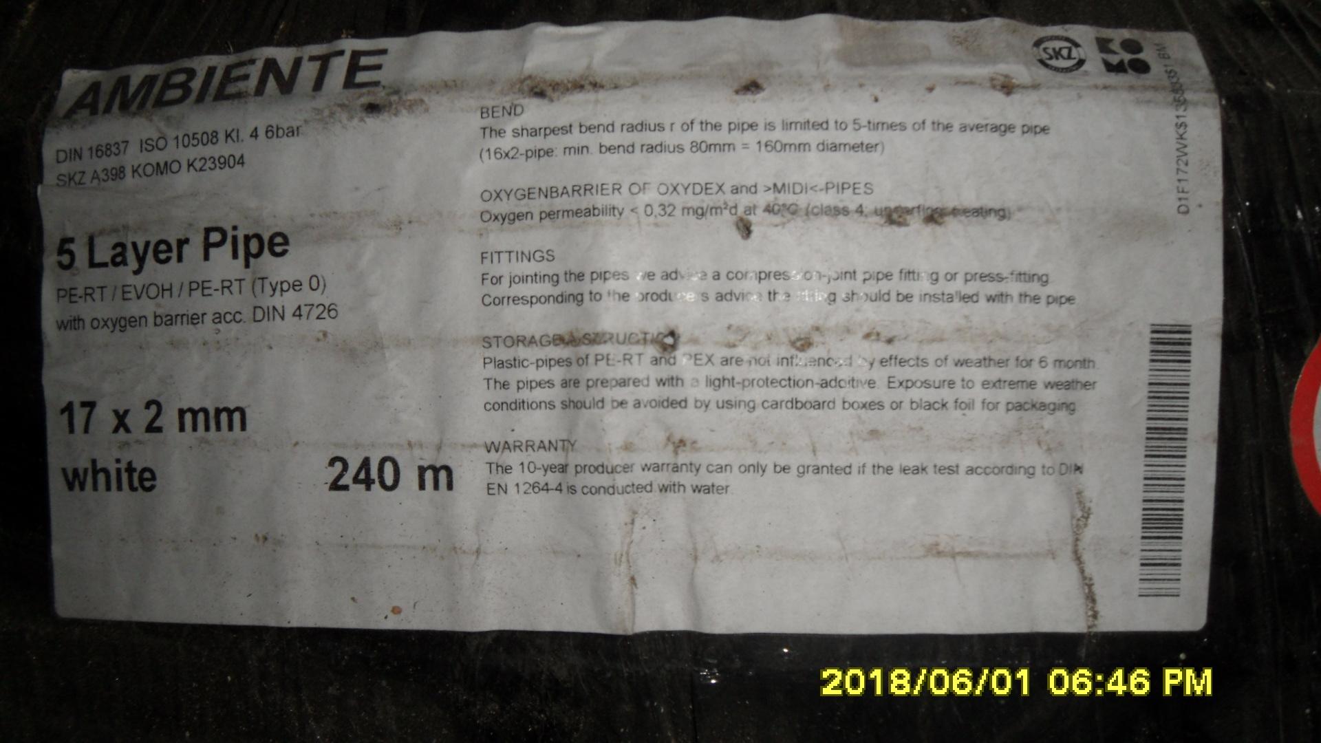

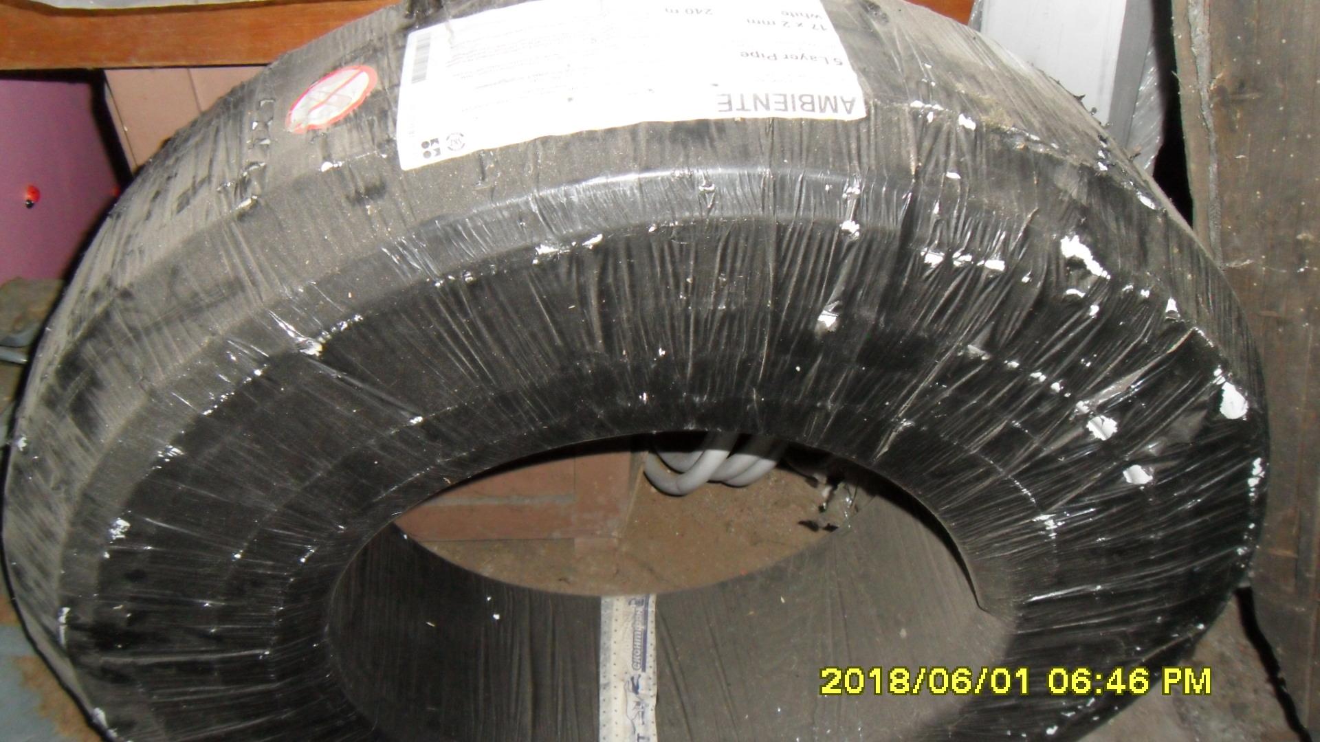

Та по темата...имаше преди време хубави петслойни италиански тръби ф 17 и ф20 с оксибариера с дължина 100-240 и 700 метра с цена 65-70 ст. метъра. :idea:

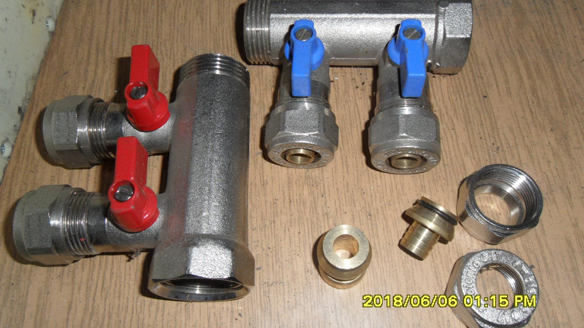

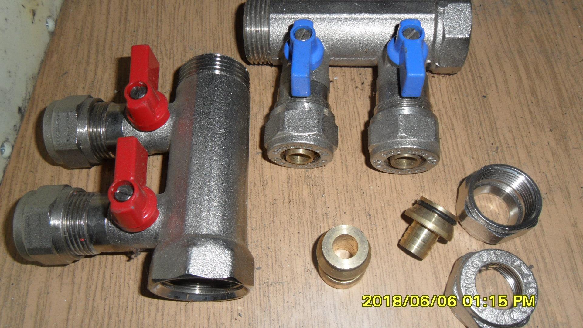

Шопе, няколко страници назад хвалеше ППР колекторите, сега казваш че работиш само с обикновени месингови с вградени сфер. кранове, ама и двата типа нямат нищо общо с темата (водно подово отопление) :-D .

Колектори са ... Да кажем по-леко , не подлежат на ремонт, ама наистина не стават за водно подово...
Ако ми кажеш как да премина от ППР самоделен колектор към тръба ф17 по-евтино шапка ти свалям :prayer:
Аз по-евтино от евроконус към 3/4 мъжка резба за около 2.5лв не съм срещал. Така, че това е елемент от един ППР колектор.
