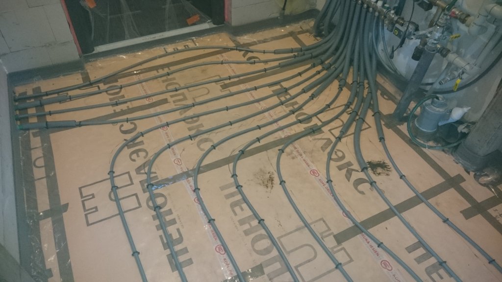

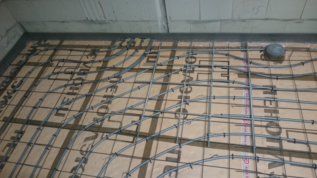

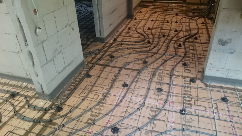

Относно скобите: държат си и още как :)
Снимките са от руския форум. Кове се тръбата със скоби и отгоре мрежа. Така вече мрежата се явява армираща и работеща. Който разбира от съпромат знае в каква посока работи бетона и в каква посока армировката.
При замазка 5-6 см и армировка на ниво 16-18мм от кота нула-армировката носи максимално на опън.

Това фибран ли е и ти опитвал ли си номера със скобите, че не ми стана ясно, или говориш на изуст? Защото аз съм го тествал и ако ти успееш да ми направиш един кръг с чиста pex тръба с тия скоби на фибран, аз повече тук няма да пиша никога.

Да, на мен също ми е интересно това от снимките фибран ли е ? Прилича на някаква плоскост, като гипсокартон.

Пеноплекс е :wink: руснаците го ползват мн често XPS.

@syncho, дали е фибран, фоамборд, пенолекс, технониколь, карбон и тн. няма никакво значение. Всички тези търговси наименования са едно: XPS пенополистирол
Това, че в България първата търговска марка бе фибран, не означава, че това е продукта.
Фибран е търговска марка. Има няколко продукта с друга търговкса марка и доста по-евтини. Който ме е чел знае:-)))

Та отговор на въпроса Ви, дали това е фибран- Да
Дали съм го правил -Да много пъти!
