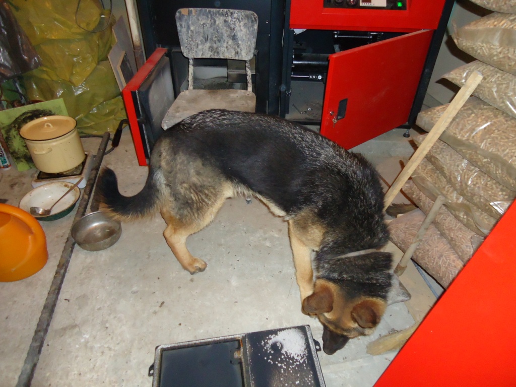

Ако пуснеш кучето вътре за нула време го е ошетало
filmatoplo
- Мнения: 17842

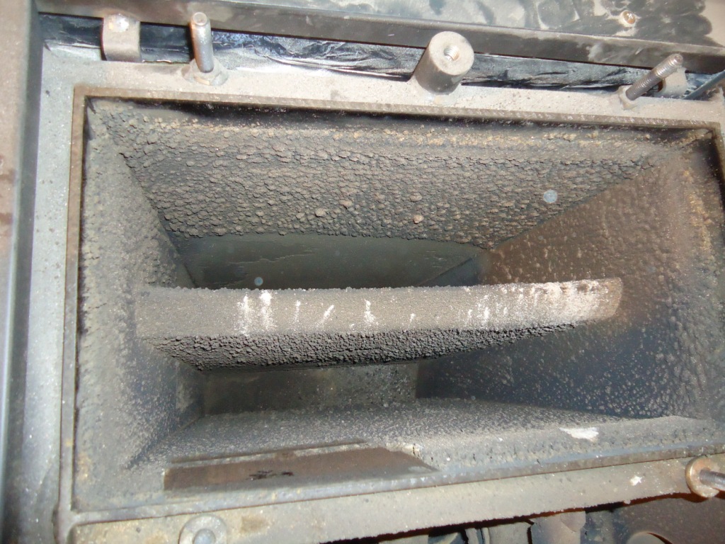

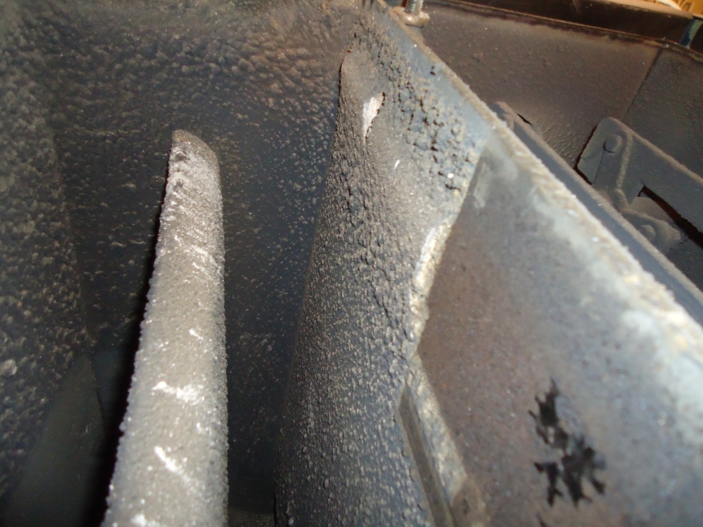

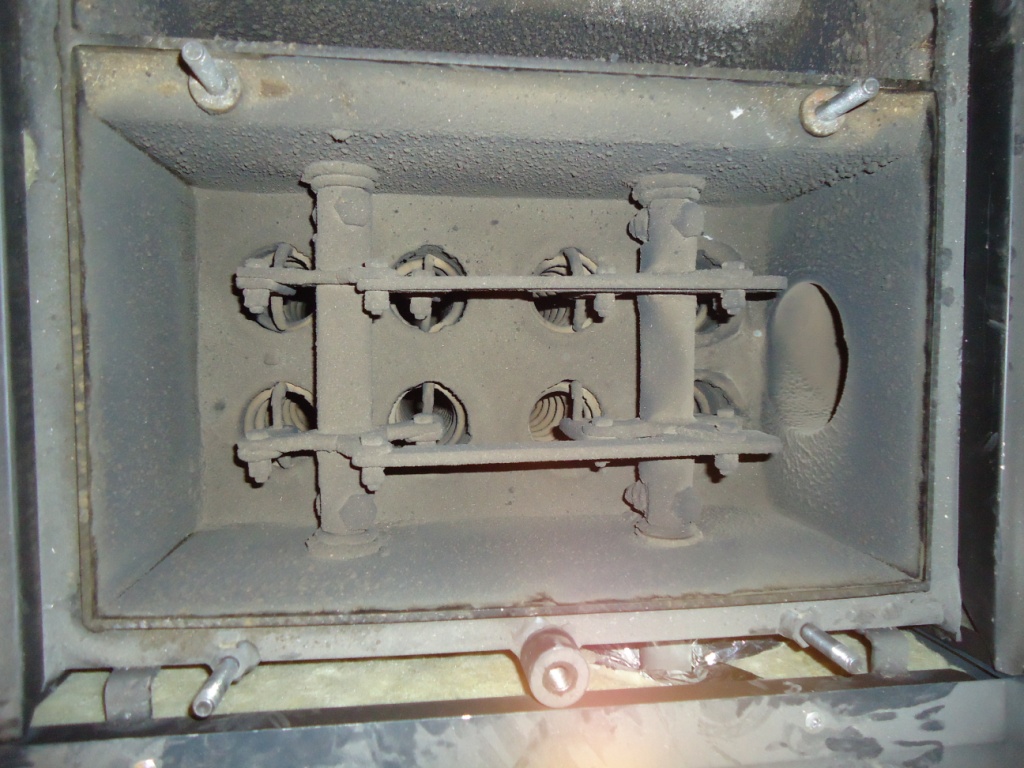

При чистенето -ползвай прахосмукачка
-съвсем сериозно , ефекта е мн добър.Между другото -по същия начин пробивам отвори за тръби в напълно обзаведени холове -докато домакинята си чати на компа -без да избяга панически с кашляне заради прахоляк
