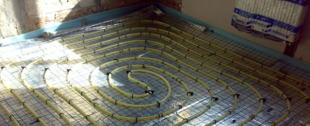

чет юни 07, 2018 2:14 pmradius написа:
Да не забравяме, че и XPS-a има плътност, и може там да се крие ключа за успеха със скоби.
Плътността си е стандартна! Ключа е в скобите, имат контра като на рибарска кукичка. Няма измъкване. Ако дърпаме тръбата скобата не се вади а се разкъсва XPS
syncho - майстор
filmatoplo ще се изненадаш, но стиропора държи повече скобите от XPS-a, защото XPS-a се деформира с тези скоби и те буквално си излизат без никаква съпротива, а EPS-a има повече пластичност, точно защото е с по-малка плътност и закотвя малко повече. Все едно си представи да стъпи в сняг и се образува дупка по крака ти и снега не връща обратно, за да ти попречи на крака да го извадиш. Това се случва и XPS-a. А да не говорим, че чистия pex-(a)(b) си напъва скобите и направо е абсурд да направиш някой по-сериозен завой (90 градуса примерно) с тях.
шопе точно от лекция за фибран и XPS имам необходимост :) От години го говоря това, ама кой те слуша и хората си знаят xps ли е, значи е фибран. Та, за да ме разбират ползвам тяхната терминология.
За ето такава скоба говорим със контри:
radius - майстор
То остава и някой да си мисли, че са без контри...
На мен ми се струва, че Сънчо е прав - хps -а е твърд и при влизането си, скобите правят по-широк отвор от нужното. Дори да хванат начално, като дойдат дебелите замазкаджии да ги натъпчат и изскубят, кво правим, машината мята разтвор!?

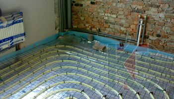

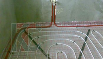

Ако се загледаш малко по-внимателно ще видиш как на тези снимки, които си постнал са ползвали скоби тип "котва", за които трябва да се правят дупки в плочата, за да хванат здраво. За това лично много се съмнявам да си правил такова нещо, или просто си ползвал тръба с алуминиева вложка, която можеш и да не я закрепваш дори.
djendov - специалист
От тея черните ползвах и аз. Хващат здраво на Фибран ХПС. Омрежения полиетилен се опъва, но скобите издържат. Взех 2 кутии, наредих тръбата, сложих арматурата отгоре, вързах със свински опашки и си извадих скобите. После ги ползвах втори път, после трети. Двойната работа, за да спестя 100тина лв за 100кв подово и 1000м тръба.

Относно скобите тип котва ( не знаех, че се казват така) ползвал съм и такива за бани където площа е малка и наистина има надигане на тръбата. Тогава се слага такава котва пред 0,5 до 1 метър разстояние в едната посока и ф8 арматура напряко.
Целта е всичко да се фиксира в равнина докато не се залее замазката.
