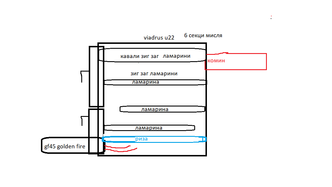

viadrus gf45.png (18.63 KиБ) Видяна 3253 пъти
- Мнения: 5
пон ное 22, 2021 12:41 pmvbk84 написа: viadrus gf45.pngТове е при мен ,мазе котел, партер радиатор +лира, първи етаж три радиатора лира,втори етаж
същото
,таван два радиатора лира.Отопление мисля 160кв.м .Два чувала + за 24h,вода на горелка 47C .Помпа wilo на първа 62w Ако вдигна температурата на 53c отива три + чувала
Последна промяна от vbk84 на пон ное 22, 2021 1:25 pm, променено общо 2 пъти.
- Мнения: 5
пон ное 22, 2021 12:49 pmvbk84 написа:Повече ламарини не мога да му набутампон ное 22, 2021 12:41 pmvbk84 написа: viadrus gf45.pngТове е при мен ,мазе котел, партер радиатор +лира, първи етаж три радиатора лира,втори етаж
същото

Да посмятаме на коляно. От килограм хубави пелети, в лабораторни условия се добиват 4,7 KW/h. Като вземем предвид, че пелетите са реални, а не идеални, котелът и горелката също, да се спрем на по-близки до действителността 4KW/h. Горелката е 45KW. Иначе казано, тя е сметната да гори 45:4=11 и нещо си килограма на час. 24Х11:15= почти 18 торби на денонощие. Ние горим 2 или 3. Тръгнали сме да се поразходим от София до Варна, но не с лека кола, ами с тир с ремарке. Ами той горял много нафта, какво да направим? Първо смятаме, после купуваме. Интересно, като е 47 градуса водата, колко е температурата на пушека? Защото имам подозрения, че с този котел топлим предимно атмосферата, а не водата. И си представям на какво приличат стените на котела.

Температурата на оросяване, при която пушекът започва да кондензира и в комина започва да вали киселинен дъжд, зависи от разни работи(какво точно гори, концентрация на пушека, налягане и др.) и е около 50-60 градуса. На моя котел пише, че температурата на пушека на изхода на котела не бива да е под 90гр. Освен това, пушекът изстива, докато се движи в комина. Заради това, коминът трябва да е добре изолиран. За да успее пушекът бързо да напусне комина, вътрешността трябва да е гладко измазана. Влизащата в котела "студена" вода не трябва да е под 45-50 градуса. Иначе кондензът се получава по вътрешните стени и това разрушава метала на котела. Като вземем предвид, че трябва топлоносителят да отдаде част от топлината си в инсталацията, няма как да стане "горещата" вода да е под 60гр. Това са критично ниски стойности. Вредно е пушекът да излиза с температури над 150 градуса, защото тогава се губи много топлина. Трябва нещата да се балансират. Идеално е, когато не се разчита на естествената тяга на комина, а на вентилатор. Мери се непрекъснато съдържанието на СО, и темп. на пушека и оборотите на вентилатора се променят така, че двата параметъра да са в допустимите граници.
