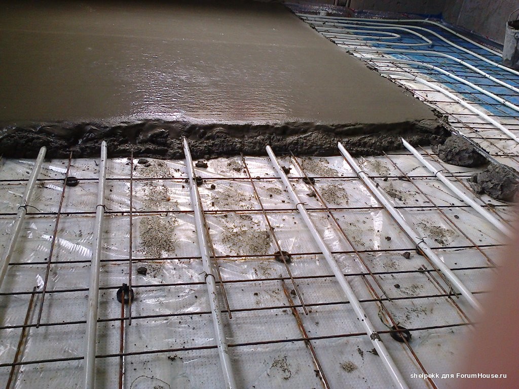

Всъщност това със скобите не е точно така. Силата на опън не е в противоположна посока на набиването. При мен силата беше по хоризонтал, а не по вертикал(изскубване).
Тръбите целяха да се опънат, а не да се надигнат. Тогава силата действаща на скобата се предава в два вектора. Единия към едното и краче, по хоризонтала и на другото краче, което вече се опитва да се изскубне и да се отвори едновременно във хпса или епса...т.е. Само на него действа това с площа на отворените контри
