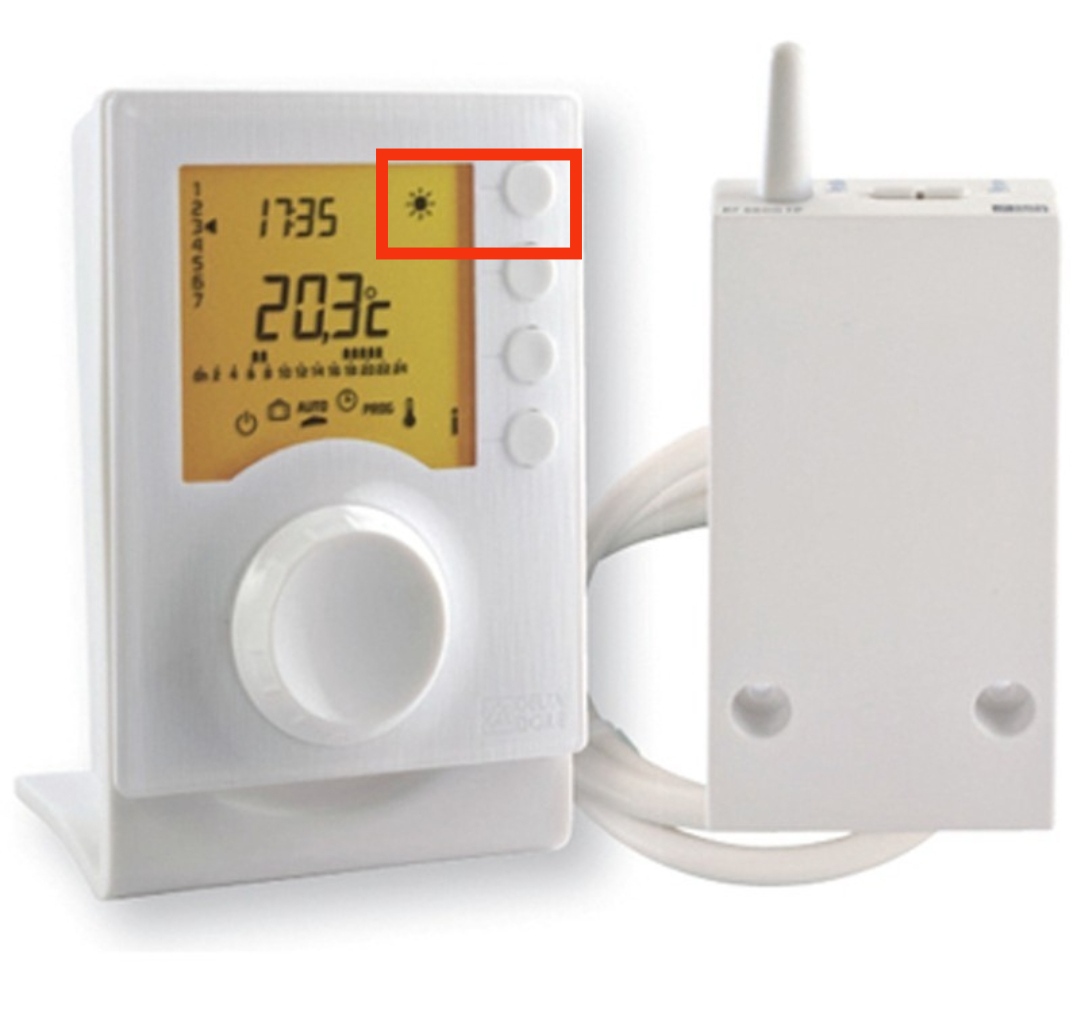

Да, ръчно го стартирам, сменявам режимите топло-студено , за да прати сигнал към котела. Иначе вчера и reset дадох, защото стоях пред котела с програматора и само примигваше антената, т.е. улавяше за миг сигнала, но не сработваше.
Сега видях питането за типа на термостата - безжичен е.

Значи уточнихме че е безжичен. Да разбирам ли че на дисплея на Tibox-а се появява пламъче, а приемника не индикира че е приел сигнала, само премигва? И когато заработи нормално вече светва светодиода на приемника?
Обясни какво имаш предвид под "сменявам режимите топло-студено"

Именно, на TYBoxa е в режим топло, котелът обаче е в покой и не грее. Затова натискам обратния режим "студено", за да прати сигнал и след това отново връщам режим "топло" , за да го 'излъжа" да проработи и да запали.

Пак ще попитам, на Tybox-а има пламъче, а светодиода на приемника не свети, така ли е?
Не разбирам изобщо какво за вас означава да сменяте топло-студено
Сваляте и вдигате температурата в ръчен режим под и над стайната ли? И след тази манипулация светодиода до антената на приемника светва?
- Мнения: 8
Да, на екрана на ТYBOXa има пламъче , но диодът не свети,котелът не работи. Това е еднократно сутрин преди първоначалното запалване. После си се включва и изключва по зададените часове за топло и студено.
Сменяването на топло и студено става от самия бутон на TYBOXa - мога да прекъсвам по мое желание режима, който действа в момента. Ако е зададена програма студено, но не ми е комфортно, чрез бутона запалвам котела, без да чакам следващия час, който е зададен "топъл" режим и обратното. От топло, при постигане на комфорт, мога да спра работата, без да чакам да изтече часът, който е зададен за отопление.Не сменявам градусите, Т си остава, както е зададена .

Ясно, под топло-студено визирате икономичен-комфортен режим, ок.
Батерии сте сменили предполагам?
Иначе по така дадената информация мога с голяма доза вероятност да предположа проблем във приемника, по точно в захранването му. И нещата ще се влошават.

съб фев 12, 2022 1:25 pmВиктри написа: Сменяването на топло и студено става от самия бутон на TYBOXa - мога да прекъсвам по мое желание режима, който действа в момента.кой точно бутон имате предвид? На приемника?

Ясно, сменяте просто икономичен към комфортен режим и обратно. Терминологията ни се разминава. Tybox може да управлява и хладилни машини и тогава му се сменя режима топло-студено с 10-секундно натискане на бутона на приемника.
Във вашия случай за жалост мисля че имате проблем в захранването на приемника.

това е бутонът
