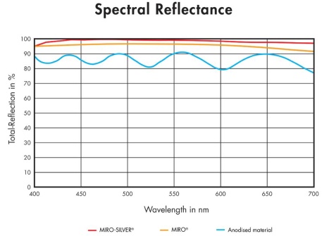

Три от най фундаменталните проблеми по тоя колектор се оказаха отражението демек огледалото, абсорбционното покритие и управлението:
за огледалото кви ли не шашми и проби правихме, и с неръждаема полирана ламарина навремето си мислех че става, да то става ама като я занесохме на един спектрометър в една лаборатория и след разни други тестове се оказа че отражението и е 50%, и между другото много се загрява като я пече слънцето! После полирахме листове алуминии ставаше по добре но пък той след 1 година на вятър примесен с прах се матира постепенно. Поръчашме накрая от китай 1000квадрата(щото по малко не можело :x ) полимерно огледало на руло с нанесен 50 микрона алумий та правихме и машина с печатарски валяк да го лепи върху неръждавейката..... и още кви ли не други глупости а ко ви кажа ще се смеете. И постепенно взех да осъзнавам че тестовете с това огледало взеха да излизат много дебело и на ръка няма да стане, и се видя че параболичен колектор за бабички с пенсия не може да се направи, и след като се премирихме с цената се оказа че ей тва е истината: Alanod - MIRO-SILVER
Ogledaloto na alanod.jpg (31.22 KиБ) Видяна 3195 пъти
не се драска даже и със сшурка като го търкаш отгоре, а за отражението ... нека замълчим!
