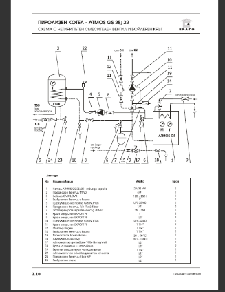

2v6, схеми на четирипътен вентил с една помпа колкото искаш. Виж техническия каталог на Ерато. Там има доста. Ето ти една

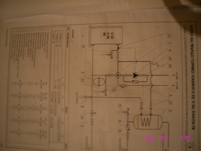

Както добре се вижда тази схема е дадена за чугунен котел (Виадрус), а не за стоманен (Атмос).
Чугунените котли няма проблем да работят с ниска температура на вход - чугуна издържа на конденз, за разлика от стоманата. Затова четирипътния вентил при тази схема работи с една помпа - осигурява само ниска температура към радиаторите. Тъй като липсва помпа на малкия кръг на вход на котела отива вода с темпратура каквато дойде от радиаторите (и бойлера в случая).
Не каза за снимката която си дал дали е с една помпа? Ако е така как ще обясниш каква температура влиза на вход на котела?

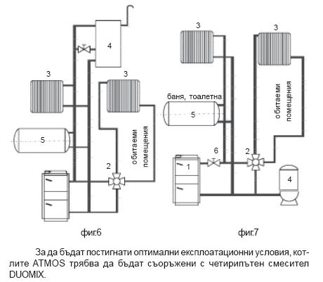

Тъй като споменавате Ерато по-долу съм качил и схеми с четирипътен вентил без помпи.
Спора за четирипътния вентил тръгна от твърдението на filmatoplo, че с четирипътен вентил е по-евтино, защото е необходима само една помпа. Той че прави такива изпълнения не ме интересува - попитах къде е видял такава схема?
Ти можеш ли да посочиш схема на Атмос или друг стоманен котел с четирипътен вентил и само една помпа на радиаторите?
Когато задавам въпрос не означава, че не е възможно :!:
Вече съм обяснил какъв е резултата от такова свързване:

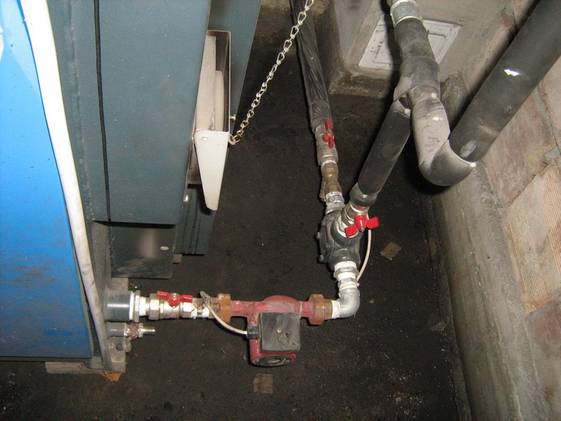

:lol: Здрасти , 2в6 :) Той Насков е виновен - снимал виадруса , в схемите има и Атмос , техническия каталог го разглеждам в момента .Ама не ми трябва да разглеждам каталози като го гледам на живо монтирано , ела може и автограф да ти дадът -котлите са на Здравко биг брадър -2 броя така монтирани. :wink:

Тази схема(с четирипътния вентил) би трябвало да работи ,но има недостатък според мен.Теоретично Т на връщащата линия би следвало да е мин.65гр..Под тази темп.се образува конденз по вътрешните стени на камерата в резултат на темп.разлика.Конденза е силно кисел и това води до корозия на метала и съответно до бързото му износване.
За мен по добра е схемата с акумулиращ съд и два трипътни вентила(или група Ladomat и трипътен вентил) и акумулиращ съд.

2v6, тук има схема с четирипътен вентил на Атмос с една помпа. Снимката е изпълнена на 90% по тази схема. Системата си работи перфектно. Както съм написал вече два пъти четирипътния вентил в случая осигурява по -ниска температура на водата към радиаторите от изходящата, като същевременно входящата е с по-висока температура от връщащата се от радиаторите. Ти грешиш като казваш, че температурата на входящата вода ще е такава, каквато идва от радиаторите и бойлера.Казвам ти още веднъж,че схемата е отработена и работи. Като въртиш ръчката на вентила можеш да си настроиш температурата на входящата вода( при изходяща константа)На снимката има само две помпи, които се виждат ясно. Едната за радиаторите, втората за бойлера. Това е вила и тъй като имаха нужда от повече топла вода, бойлера го направих с отделна помпа-клиетът си го беше купил предварително и беше малък- 120л за 3 бани.

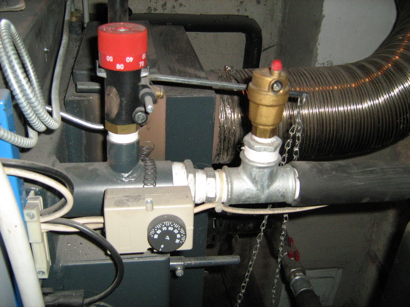

Neosi,
Ако все още не си купил вентила- не бързай толкова. Моят е същия. Първата година бе приказка. Сега не мога да се оттърва от усещането, че котелното все повече има нужда от втора помпа, голям компенсатор и ... нов вентил
:lol:
Най- сетне виж сам- това ми е положението при котела. Не се оплаквам- вкъщи е топло. Обаче явно може и по- добре, според хората в тукашния форум...
