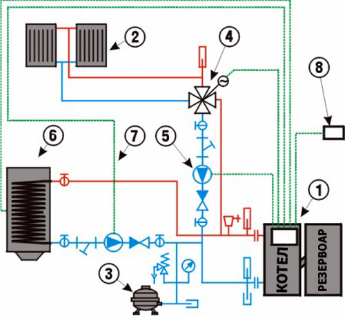

Rlulchev написа:Здравеите отново. След прочитонето на инстръкцията няколкэ пъти имам два въпроса. 1. Необходим ли е антикорозьонен вентил при положение че имаме датчик на входящата вода в котела . В инструкцията пише че това му е предназначението или поне така го тълкувам. 2. В раздела за настроики на отоплителен крък 1 пише че помпата се задеиства от температурата на котела а когато се постави отметка постояно включена тогава температурата се регулира от смесителната група. Въпроса ми е ако темперанурата спадне под зададената тогава помпата ще изключи ли. Благодаря и лека вечер.Вентила се води анти-кондензен, защото предпазва от образуването на конденз /изпотяване/ в котела, което води след себе си образуването на мазни налепи, течове и сажди, и в последствие корозия. Използването на такъв вентил зависи от начина на отопление/постоянно или по часово/ и регулиране на температурата/термоглави, смесителна група, ст. термостат или с темп. на котела/ в отоплителната инсталация. По конкретния въпрос за датчика. По какъв начин, датчика ще предотврати навлизането на студена вода в котела?... По въпроса за помпата би трябвало да спре, защото това означава, че котела е изгаснал. Конкретен отговор ще ти дам привечер, като го пробвам.

По въпроса за помпата. С поставена отметка на постоянно включена, при понижаване на температурата под зададената за включване, помпата спира.

Относно датчика пиши че когато температурата падне под зададената контролера задеиства реголиращата група . Извинявам се за антикондезния вентил понякога мисля едно пиша друго но предполагам че ме разбра. Мислех да икономисвам от компоненти но накрая реших да направя системата с три помпи и хидравличен изравнител като помпата до котела мисля дая управлявам от втория кръг на контролера.

Rlulchev написа:Относно датчика пише, че когато температурата падне под зададената, контролера задейства регулиращата група.Това имах в предвид, като зададох въпроса за датчика и исках сам да стигнеш до отговора. Трябва да имаш изпълнителен механизъм, който да свърши работата, датчика има само информативна функция.
Колкото до системата, има достатъчно време до следващия отоплителен сезон да четеш и решиш, кое ще ти пасне най добре. Според мен, водна риза на кутията е излишно усложняване на изпълнението, но ти си знаеш.
Ако имаш въпроси по контролера ще се радвам да помогна. За отоплителната инсталация избягвам да давам конкретни отговори/направи така или това/, защото не съм специалист в тази област.
