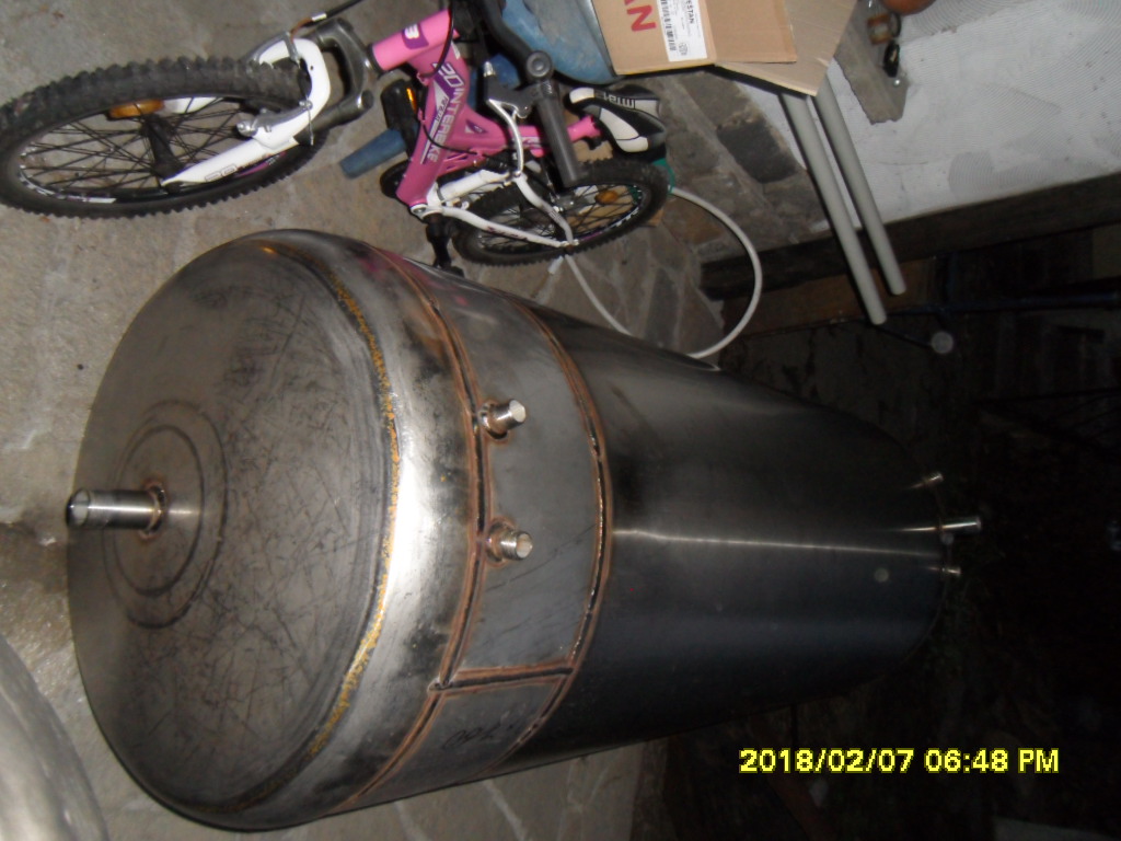

шоп - майстор
radius написа:
Ами имах намерение за серпентина, стрелям напосоки малко, щото няма кой да питам или да видя нещо работещо по този начин.
И аз го мислих този вариант, но в крайна сметка серпентините ги оставям за слънчевите колектори и котела с горелка.
В единият случай имаме безплатен източник на енергия, във втория високотемпературен режим ( 55-60 градуса)
За ТП е важен всеки градус и реших да не губя нищо чрез топлообменник. Заложих на директен буфер вързан последователно на връщащата към ТП вода.
До няколко дни ще го подвържа и ще докладвам за промените.

шоп - майстор
Към 1200 литра е.
Твърдо съм решил да е вързан на връщащата вода. Системата има хубава циркулационна помпа и отлична циркулация.
