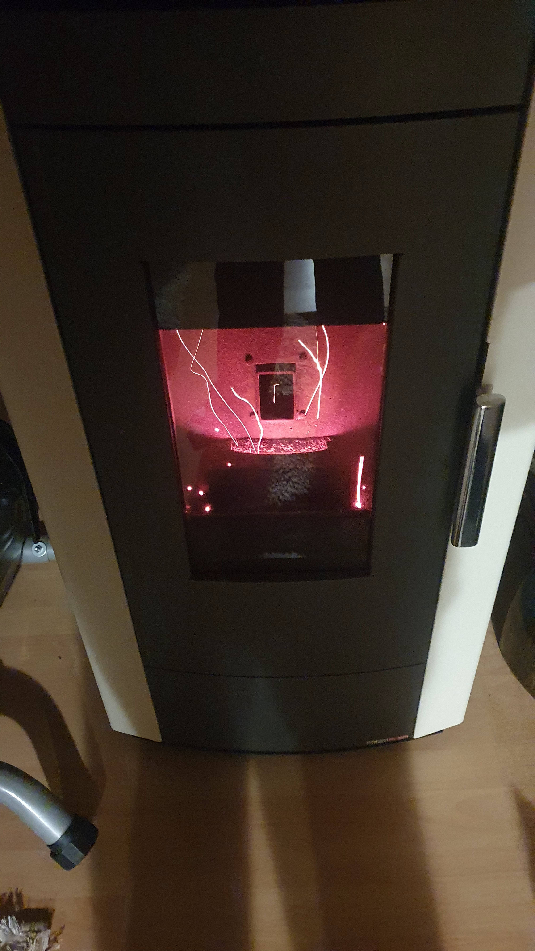

пон яну 18, 2021 4:49 pmmimospasov написа:
Здравейте!Искам да попитам,може ли на Алфа Плам 21 да се направи следната настройка-При включен Stand By,като влезе в модулация,да не се изключва камината да охлажда,и след това да се запалва,а от малко дозиране на пелети на 1ва степен да падне с 2-3 градуса и след това отново да мине в режим работа.Искам да избегна честото спиране и палене...Надявам се съм задал правилно въпроса.Мерси предварително!
Ами трябва да и намалиш мощноста, но според мен не само на 1ва, а поетапно на всяка. С заводските ли си? Аз съм направил оптимални за мен а като е по топло намалям лоад пелет за да не пипам настройките всеки път и става. Пробвай с лоад пелет -4, -9

mimospasov - помощник
ср яну 20, 2021 8:40 ambmahob написа:
Не съм със заводски.Пипал съм тук-там-Coclea Power 1-1.3/2-1.8/3-2.4/4-2.8/5-3.2 с мощност на вентилаторите 1-1180/2-1300/3-1410/4-1470/5-1750.Load pellet -3,Type chimney 0.От вчера/без да ми се смеете/ограничих въздуха на тръбата отзад като лепнах тиксо за експеримент и постигнах това да не се изключва често.Задал съм 60 на водата с 2 градуса разлика.Сега вдига градусите до 61 и влиза в модулация.Работи така около час и смъква на 59-58 и започва отново да реди мощностите 3-2-1.Бачка ми основно на трета.Засякох й разхода така и е 2 чувала за 30часа,демек 1кг на час.Отоплявам 100кв апартамент.Външна изолация с пвц дограма.3 радиатора по 1,60 и лира.

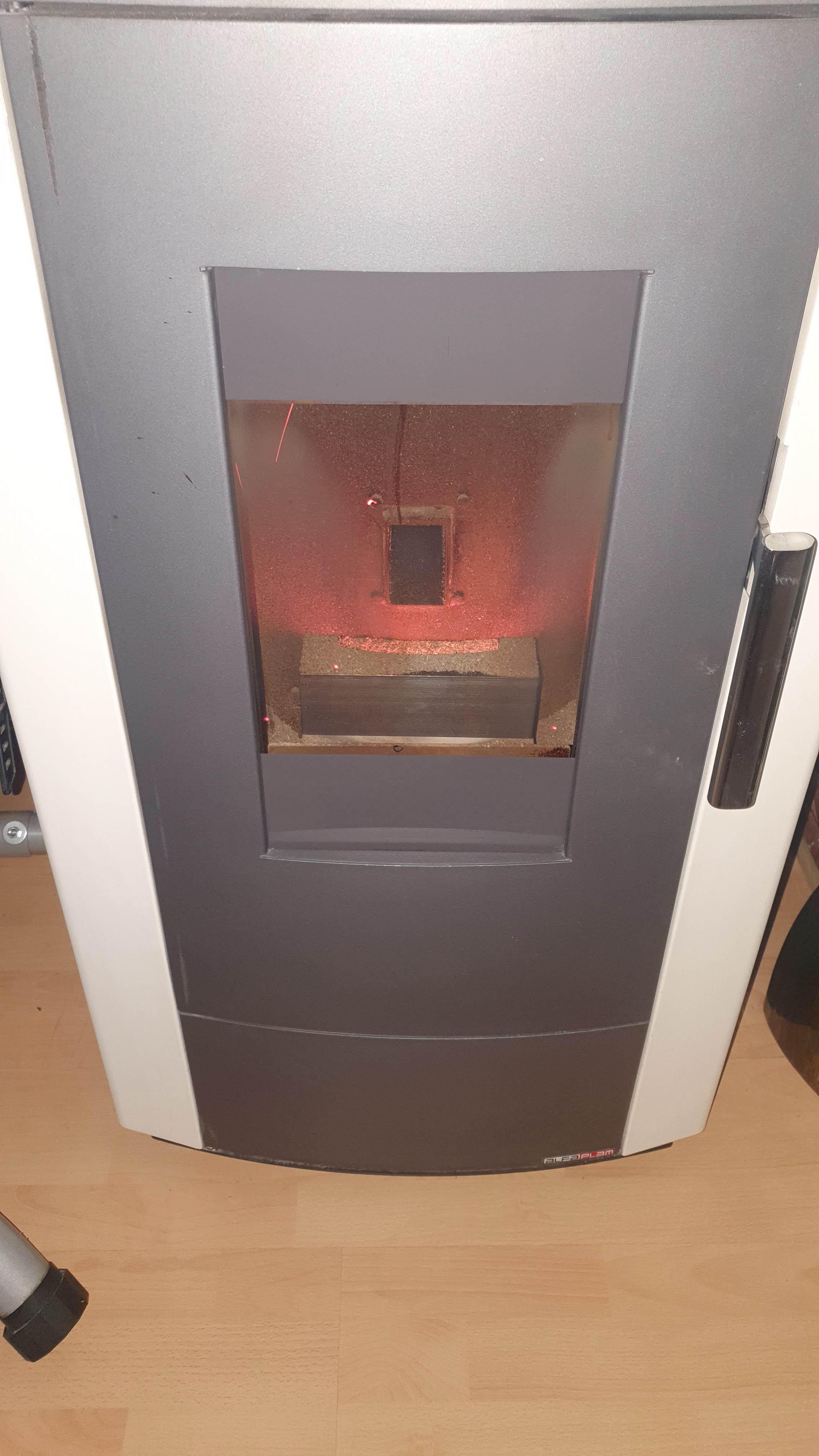

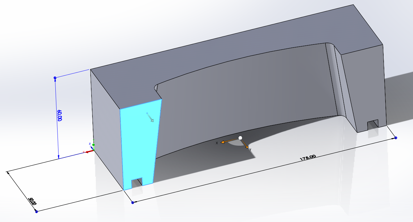

YordanZaykov - напреднал
Ето един ъпгрейд от моя страна, с по-висока чугунена приставка върху пепелника(така или иначе моята я изхвърлих по погрешка при едно чистене :finga: ), така при по силно обдухване, пламъка се отвежда право нагоре, и не дава на огъня да ходи към стъклото.
Резултата е съвсем леко почерняване на стъклото след 3 - 4 дни работа по цял ден и нощ.
