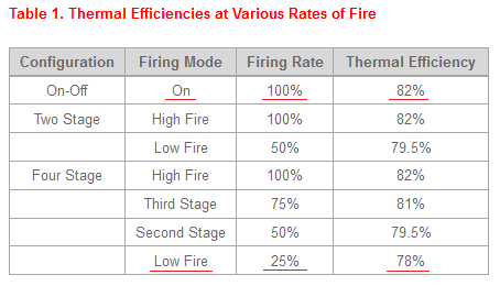

Относно Статията за или против модулацията.. явно не си я схванал.Там се обяснява какво е термична и динамична ефективност, Дава графики таблици и обяснения..Показват как при 100 процента натоварване на съоръжението се повишава термичната ефктивност което е равно на енергийна ефективност
Точно обратното е вярно, явно не четеш, а гледаш таблиците и си правиш неверни изводи.
"Термичната" е топлинна ефективност. Статията прави разлика между топлинна и динамична ефективност.
bobi65 написа:
Димачната ефективност е мярка за съоръжения с модулация.. тя е равна на енергиината ефективност за съоръжения с модулация които покриват нуждите от постоянно променящ се топлинен товар.. но тази динамична ефективност е с доста по лоши показатели.
Колко по-лоши разликата е с 4% при натоварване на горелката с 25%.
Това е таблицата.

Динамичната ефективност осигурява много по-точна индикация за енергийна ефективност, по която се отчита променящото естество на товара отопление. По-конкретно, динамичната ефективност е съотношението на полезната мощност към общата използвана мощност в определено състояние на натоварване. Динамична ефективност включва ефекта от загубата в режим на готовност, и изменението на стабилното състояние топлинна ефективност към процентите на мощност на горенето
. С изключение на теста за сезонна ефективност, динамичната ефективност осигурява най-точния метод за определяне на енергийната ефективност на системата. Сега ще разгледаме, как от своя страна, динамичната ефективност се влияе от различните конфигурации на горене, които се използват в момента, ефектите на мощност горене към топлинна ефективност, както и въздействието на загубите в режим на готовност.
