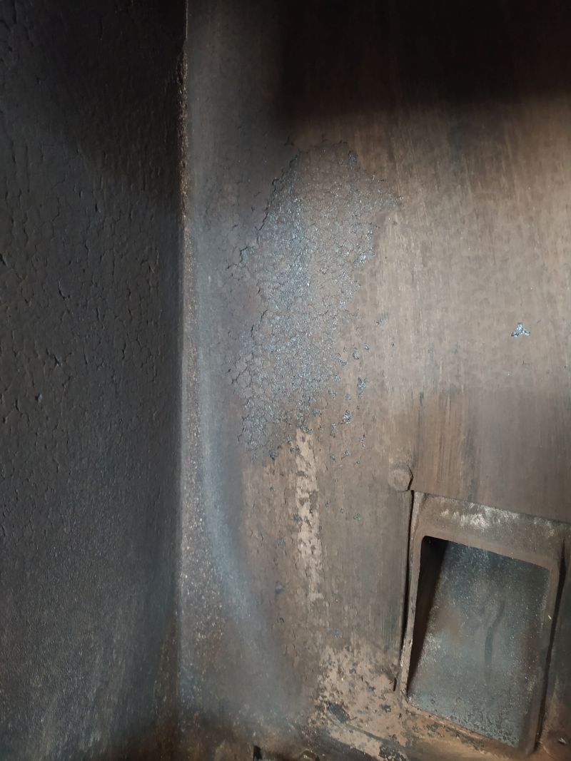

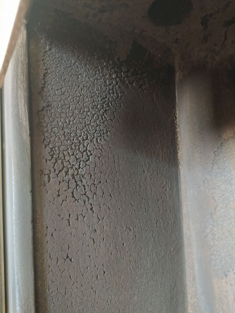

нед мар 07, 2021 9:25 amremarek написа: Здравейте! Днес при чистенето забелязах, като че ли някакъв слой вътре в пещта пада. Някакви евентуални проблеми или е нормално след една зима експлоатация?Приятел това е конденз. Не е нормално изобшо. Аз имам същия проблем но мисля, че вече го реших.
На колко градуса държите водата, какви са ти пелетите и с радиатоти ли си или с подово?
Restaurant
- напреднал
- Мнения: 38
нед мар 07, 2021 10:03 amShemkov написа:При мен е същата работа по стените.Камината е настроена да работи по вода 62°, с радиатори съм. Ако може да споделиш как си решил проблема, благодаря!нед мар 07, 2021 9:25 amremarek написа: Здравейте! Днес при чистенето забелязах, като че ли някакъв слой вътре в пещта пада. Някакви евентуални проблеми или е нормално след една зима експлоатация?Приятел това е конденз. Не е нормално изобшо. Аз имам същия проблем но мисля, че вече го реших.
remarek
- Мнения: 50
нед мар 07, 2021 10:03 amShemkov написа:Температурата на водата я държа на 56 градуса. С радиатори съм, а пелетите не знам как да ти кажа какви са. Иглолистни са.нед мар 07, 2021 9:25 amremarek написа: Здравейте! Днес при чистенето забелязах, като че ли някакъв слой вътре в пещта пада. Някакви евентуални проблеми или е нормално след една зима експлоатация?Приятел това е конденз. Не е нормално изобшо. Аз имам същия проблем но мисля, че вече го реших.
Shemkov
- помощник
- Мнения: 10
нед мар 07, 2021 10:47 amremarek написа:нед мар 07, 2021 10:03 amShemkov написа:Температурата на водата я държа на 56 градуса. С радиатори съм, а пелетите не знам как да ти кажа какви са. Иглолистни са.нед мар 07, 2021 9:25 amremarek написа: Здравейте! Днес при чистенето забелязах, като че ли някакъв слой вътре в пещта пада. Някакви евентуални проблеми или е нормално след една зима експлоатация?Приятел това е конденз. Не е нормално изобшо. Аз имам същия проблем но мисля, че вече го реших.
При мен проблема беше, че водата я бях настроил на 48 - 52 гр понеже съм с подово. Имаш два варианта или ти е от ниската трмп и прави конденз или са калпави пелети. По скоро според мен е от водата. В доста форуми четох, че тя не трябва да е под 60гр.
Понеже аз няма как да държа 60гр вода монтирахме четирипътен вентил. Той смесва топлата и студената вода и не позволява разлика в изходящата и воходящата вода да има по голяма разлика от 10гр. Което не позволява появата на конденза. От 3 седмици съм с въпросният клапан и мисля, че вече има ефект. А слоят от чернилка трябва да го махнеш понеже след време ще ти корозира горивната камера. Аз моята доста си играх и все още имам от нея. Махнах я с газова горелка и шпатола. Нагряваш доста и докато го правиш веднага стържеш с шпатолата, друго спасение няма или поне аз незнам.
