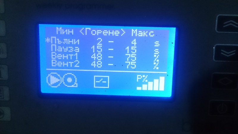

ср дек 09, 2020 3:13 pmmorfei1 написа:
@andy_forresite,
@falcoh, докато сменяше платката обърна ли внимание точно какъв е модела на вентилатора? Вентилатора в %-ти ли го задаваш или в обороти, като е на дисплея?
Настройките за вентилатора са си едни и същи в %.
morfei1 - специалист
ср дек 09, 2020 6:35 pmfalcoh написа:
Значи при 75% задание за макс вент, държи отговаря на 2700 оборота?
Обръщал ли си внимание колко са оборотите при мин. мощност 48% или евентуално при други проценти?
Питам понеже моята платка е първо поколение и няма възможност да показва обороти, та да се ориентирам в обстановката горе долу при какъв процент какви обороти държи? :roll:
emskia - специалист
Както и Морфей е споделил съобщението ми от по-рано, разхода взе да се нормализира.
Разхода падна доста - за вечерта малко над половин чувал беше изгорил. Иначе през деня е икономично. Това при 24 часа нон-стоп работа.
Само че това беше за предната вечер.... на сутринта в 8.30 го изключих и почистих и го включих чак в 16, зареден с 3 чувала пелети. До тази сутрин бяха почти заминали 3те чувала. Мисля си че е заради изстиналата къща - беше станало 18 градуса.
Другото което забелязвам е че държи 59-61 градуса при зададени макс 70.
Все още си мисля дали пелетите не са ми от най-качествените. Доста прахоляк имат в чувала и сутринта беше почти пълна тавичката с пепел. Иначе няма неизгорели пелети. 60/40 широколистни/иглолистни. Добре че взех 1 тон за проба от тях, пък и точно сега нямаше голм избор. Там е работата че котела е заварено положение и сега на мен се е паднало да го оптимизирам. Забелязах че на дисплея Тдг е Err. Tова за димоотвода ли е ?
