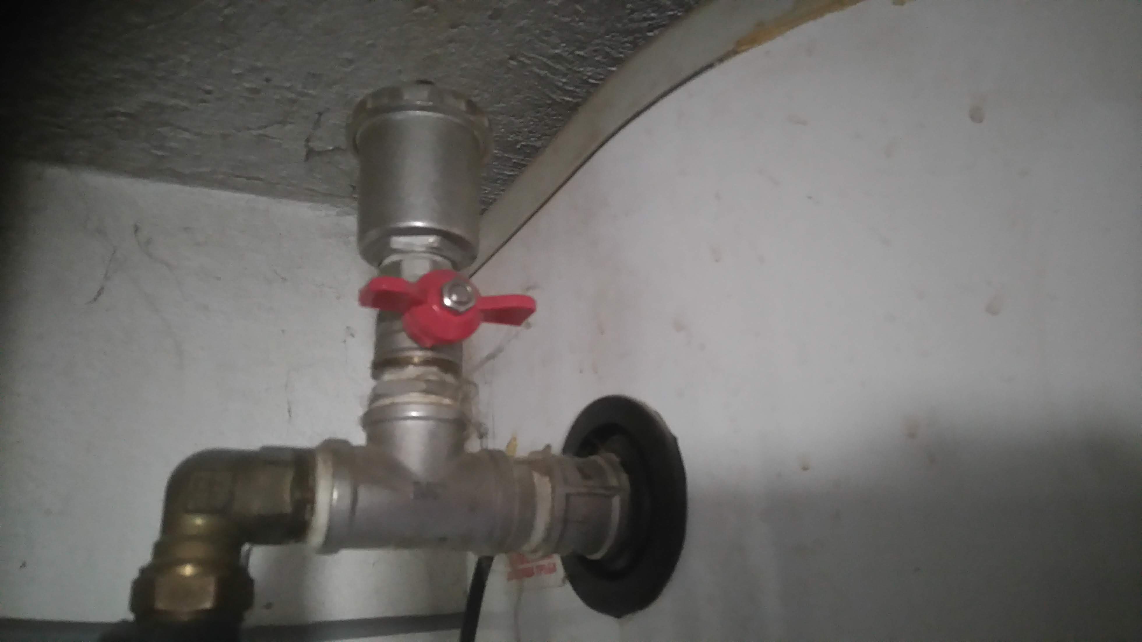

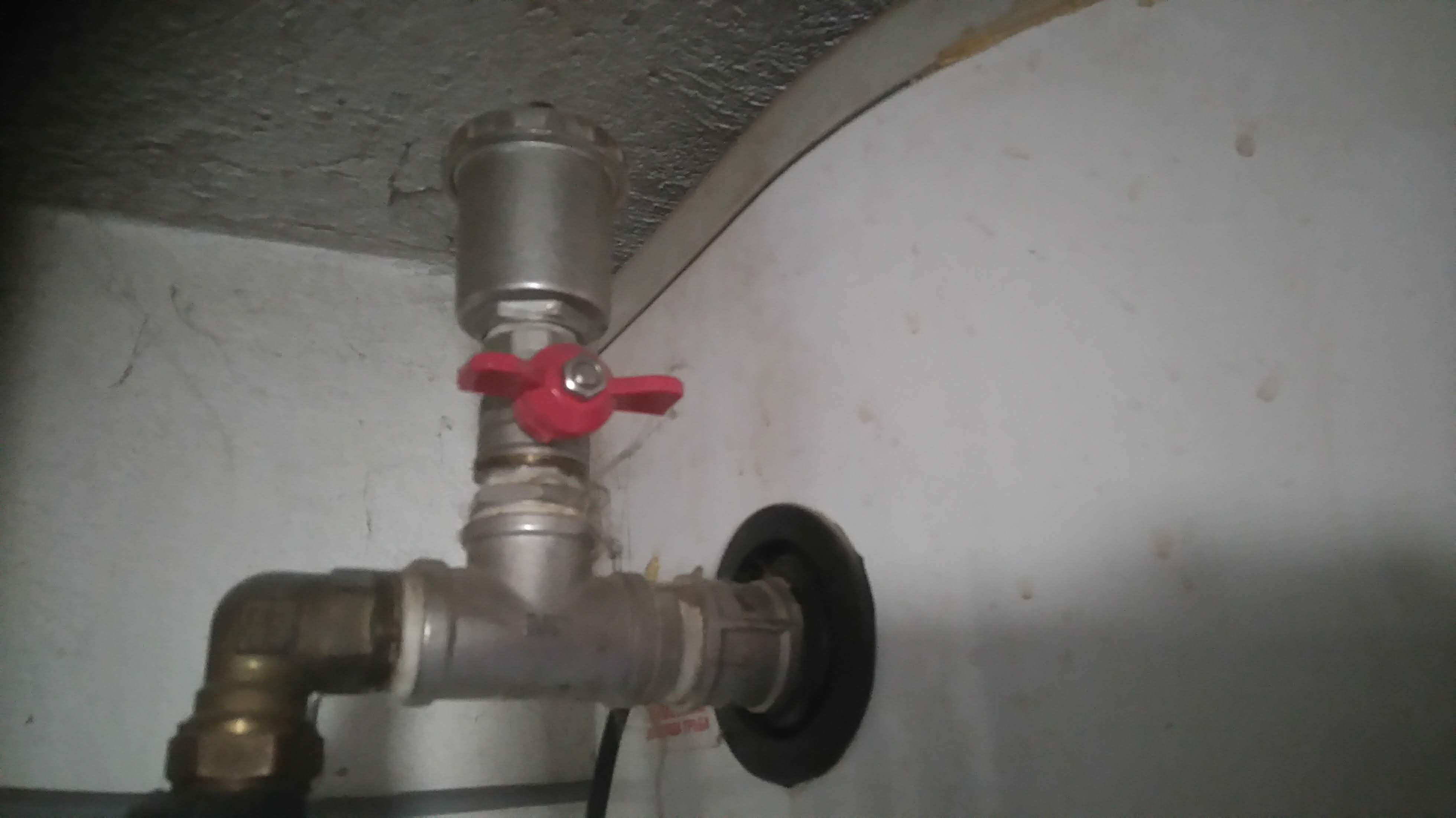

пон дек 24, 2018 11:07 amzhzh написа:
При монтаж на обезвъздушител на серпентината, къде се слага крана - преди или след него? Или е по-добре два пред и след обезвъздушителя за по-лесна подмяна, че при нас водата е варовита и бързо се скапват.
zhzh - напреднал
пон дек 24, 2018 11:12 amLazarGanev написа:
В отоплителната система водата не е варовита. Обезвъздушителят може да е ръчен.
Така е, ама при мен се налага на няколко години да сменям авт. обезвъздушители на колекторите.
zhzh - напреднал
пон дек 24, 2018 11:42 amТрифон П.Трифонов написа:
Аха, ясно! Благодаря Трифон и на Lazar също!
zhzh - напреднал
Спирателният кран постоянно затворен ли трябва да е? Защото из нета гледам различни варианти.
пон дек 24, 2018 12:18 pmzhzh написа:
Затворен.
