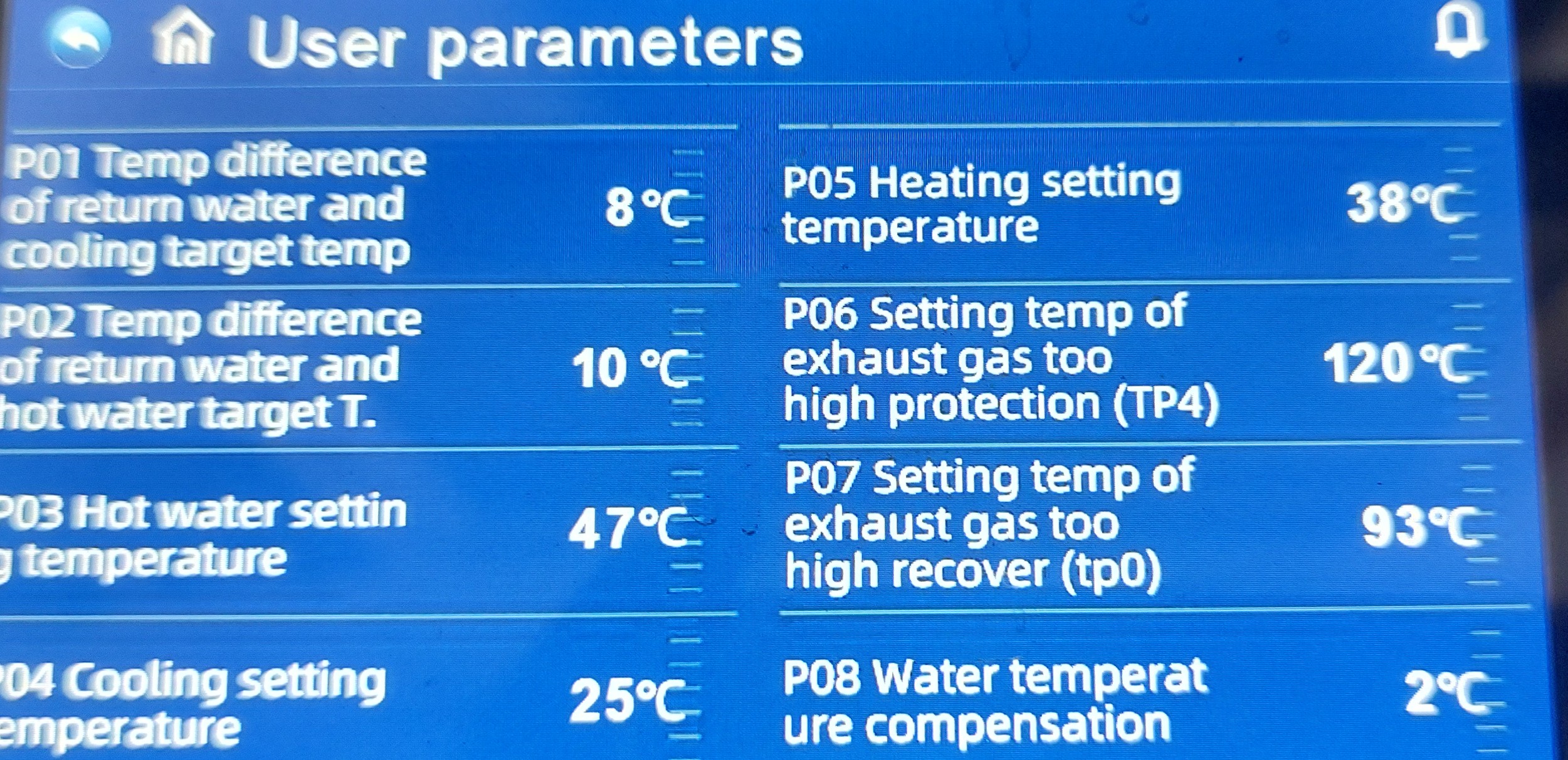

нед яну 19, 2025 7:04 pmbrum написа:
Ще влезем в голяма полемика за софтуера на термопомпата и защо е направена да не работи на по-ниска мощност :) . И ако съм прав нищо не можеш да направиш за да решиш проблема.
Нека да изчерпаме другото и ще се види.
И сега за да е по-смислено - сподели всички настройки на термопомпата дето можеш да ги променяш.

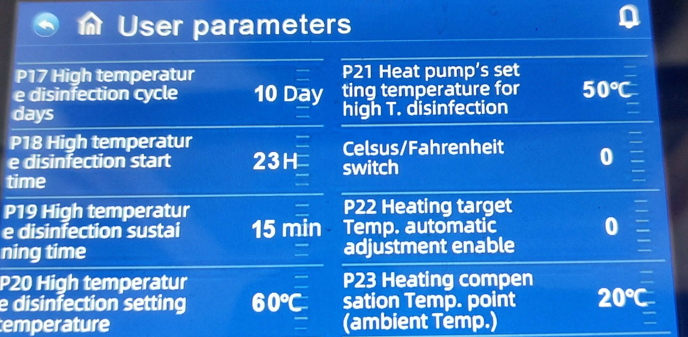

Всички??? Те са адски много ако включа и заключените.(Имам кода :-D )
Сега ще ти снимам от книжката,че там са описани,кое какво е.(За основните говоря).
ПП: пак ги изрязвам,за да мога да ги кача...

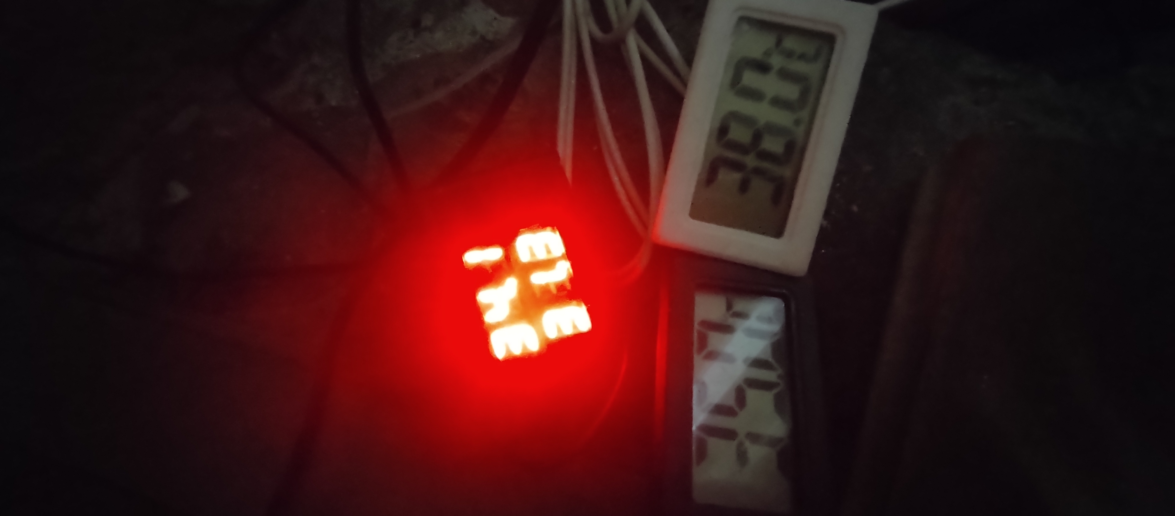

нед яну 19, 2025 7:44 pmLazarGanev написа:
И сега ако вдигнеш заданието с 5° или с 10° тази разлика викаш се запазва?🤔
Не,ще се вдигне след няколко часа.... И пак казвам говоря за 33 и 35 градуса,не за фрапантни разлики.
Сега като включи и ест пак изключи ТП ,станаха 34° на 31,5°,колко време мина и се качи с 2 градуса връщащата...
jamezon - специалист
нед яну 19, 2025 8:07 pmjamezon написа:
Светещия е на двата колектора,белия е на основния буфер,нормално свързан,черния е на последователно свързан буфер след подовото-то връща и в двата буфера.

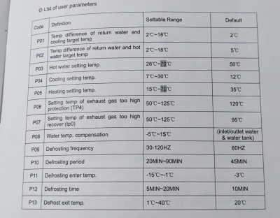

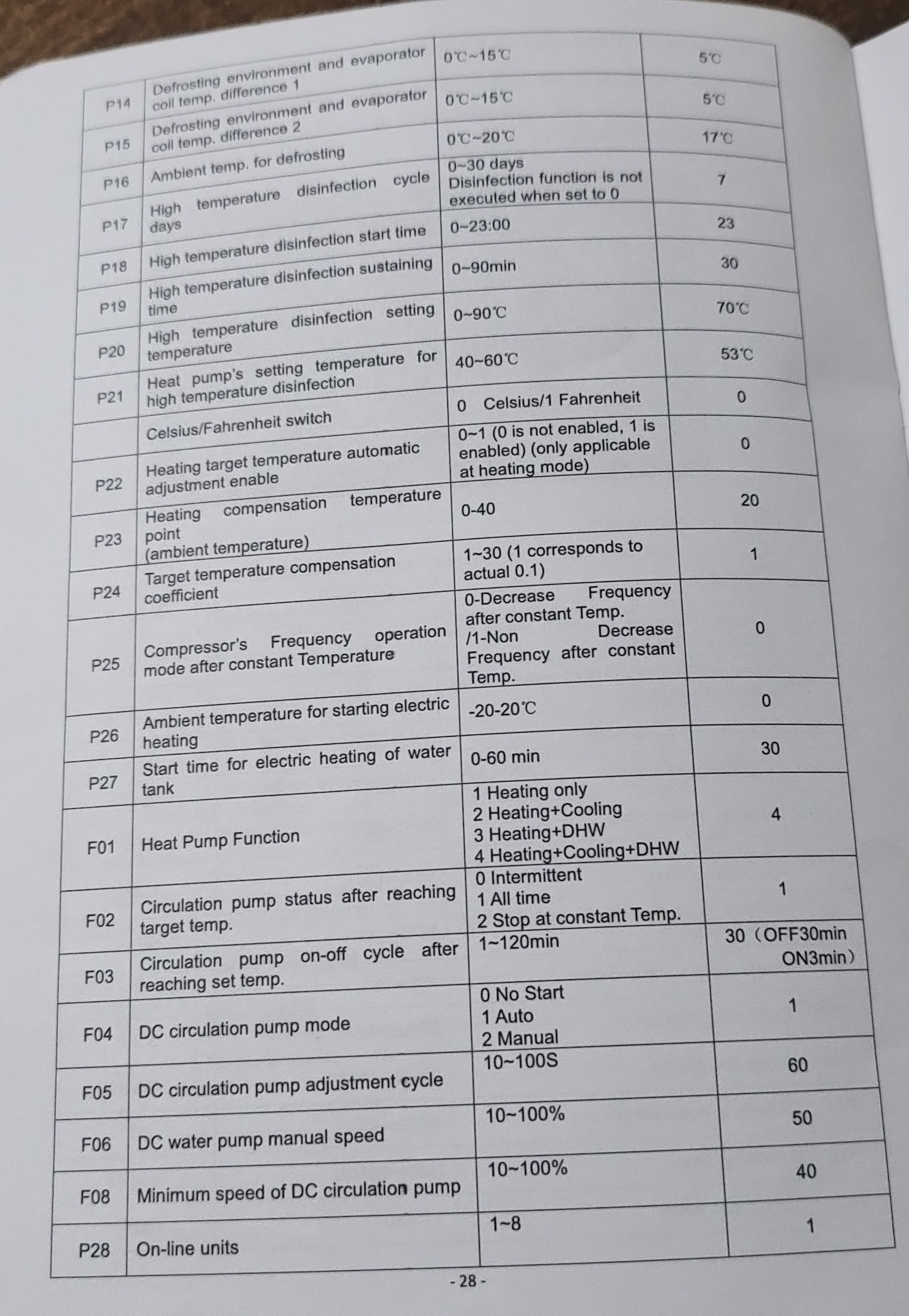

brum - майстор
нед яну 19, 2025 8:05 pmjamezon написа:
Книжката добре, ама ми трябва какво е настроено по твоята и дали може да е причината да не смъква мощността.

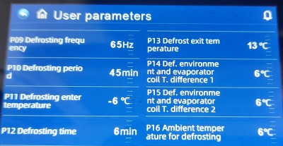

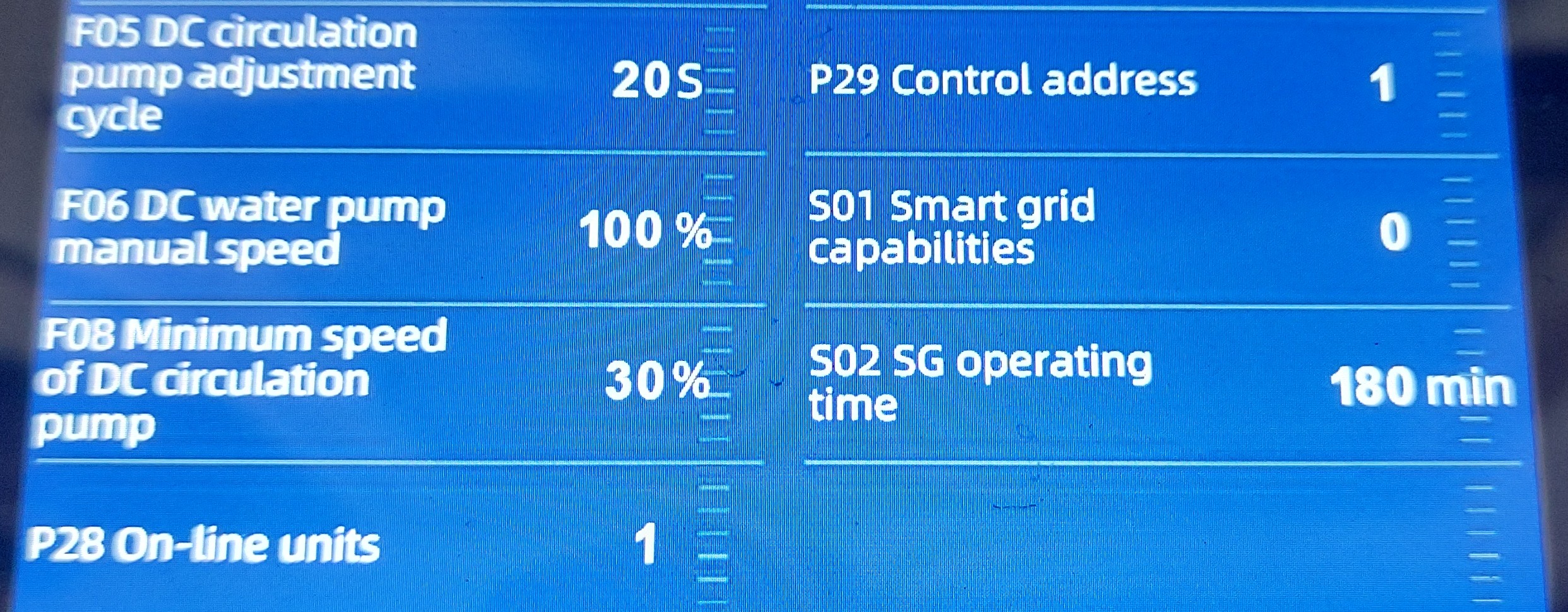

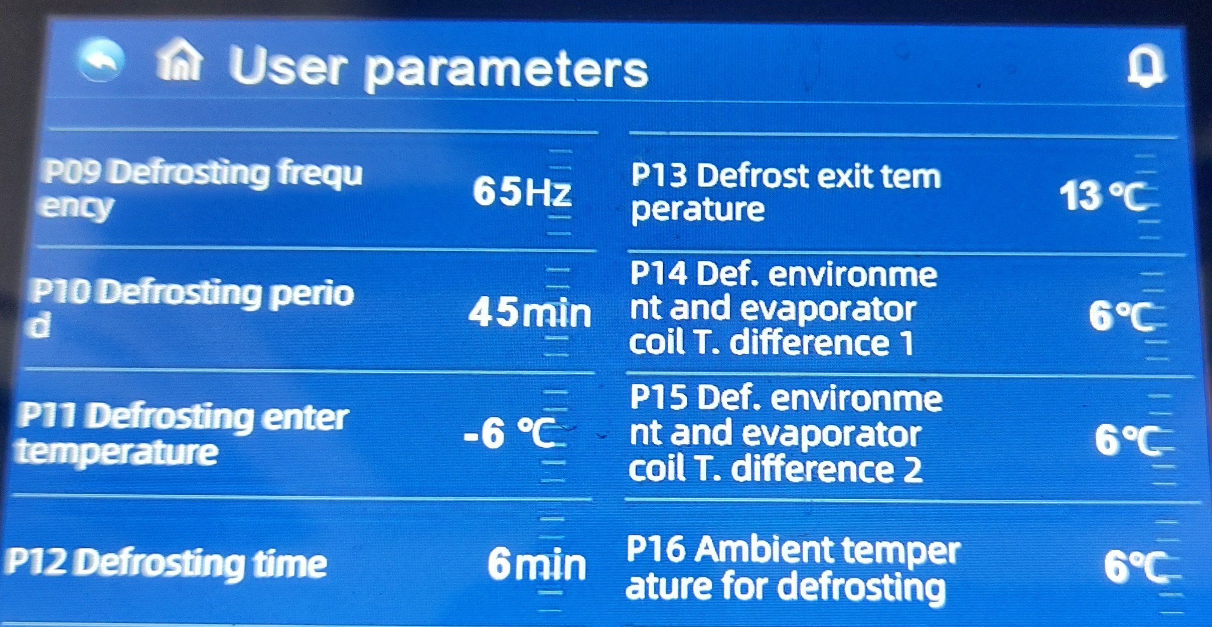

нед яну 19, 2025 9:53 pmbrum написа:

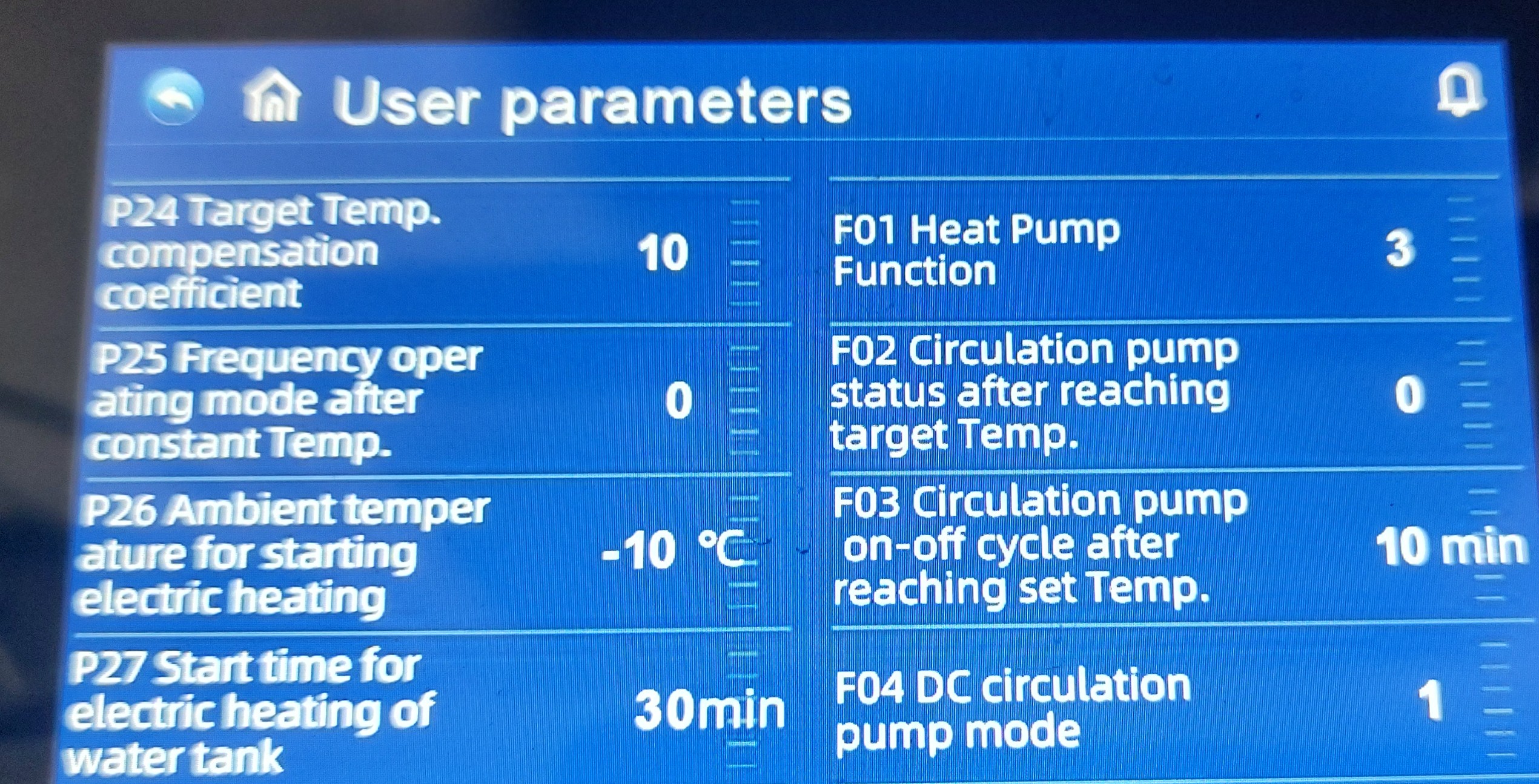

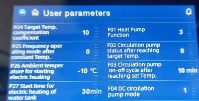

Съжалявам,че пак се налага да ги изрежа,но това е,другото са надписи.
ПП:
За мен P25 трябва да оправя нещата,но не се повлиява....
Може би 22,23,24 и 25 са свързани,ОБАЧЕ,като включа кривата (P22) u я напече слънцето и околната стане 8-10° водата пада на 25°.съответно после трябва доста време за да навакса и кел ти файда,че почивала цял ден,после цяла нощ работи...и почва да се усеща хладно.

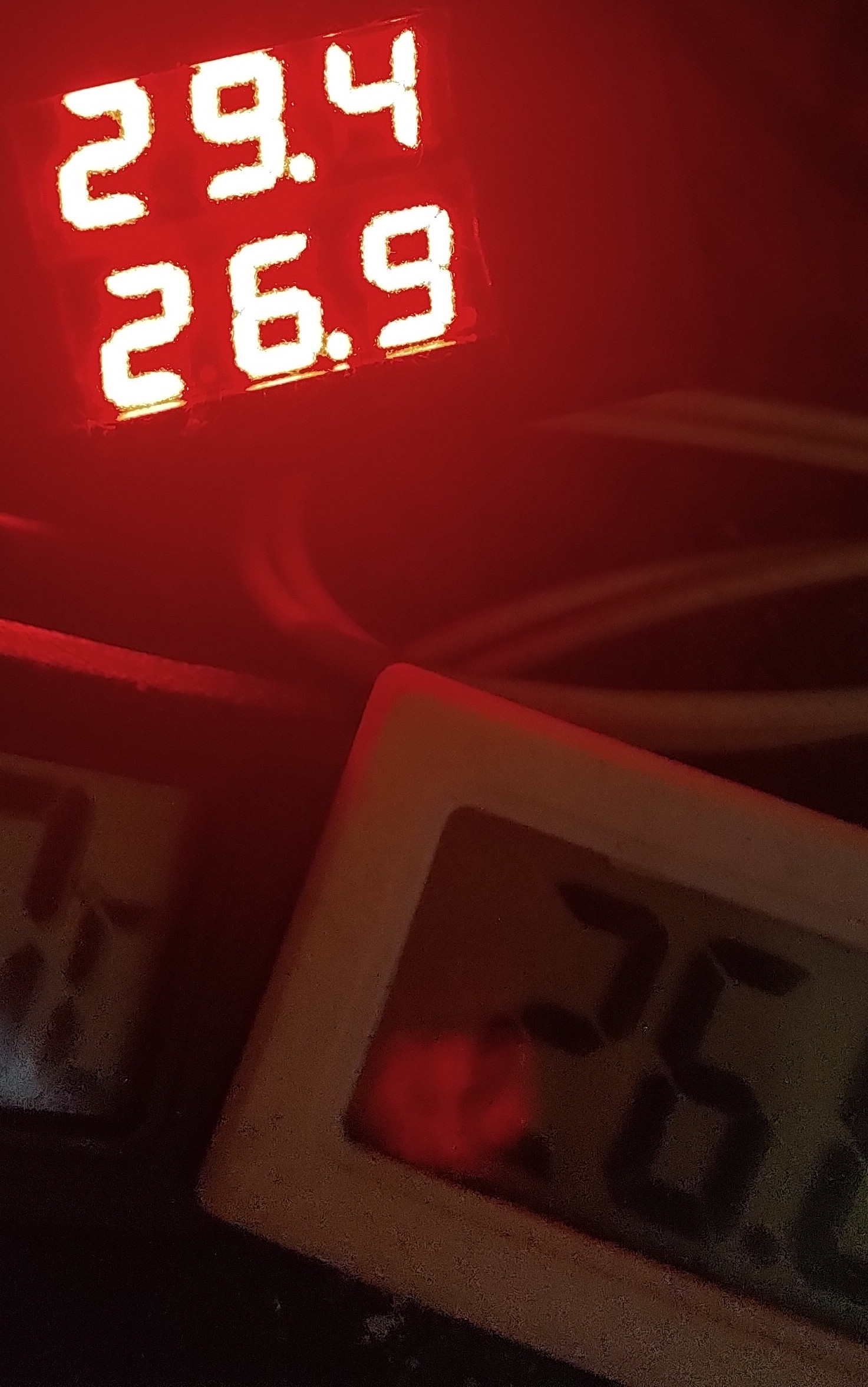

Видиш ли сега какво се случва,като моите се къпят и обърна на БГВ...
Ама това става от как сложих втория буфер,преди както обяснявах делтата ставаше 0°
Ама ей го на сега пак е 2,5 градуса и при 29 :-D
Още малко ако почакам и отново ще се появи теорията на ivanov,че подовото топло буфера....
brum - майстор
Брех, тука ни един хистерезис няма.

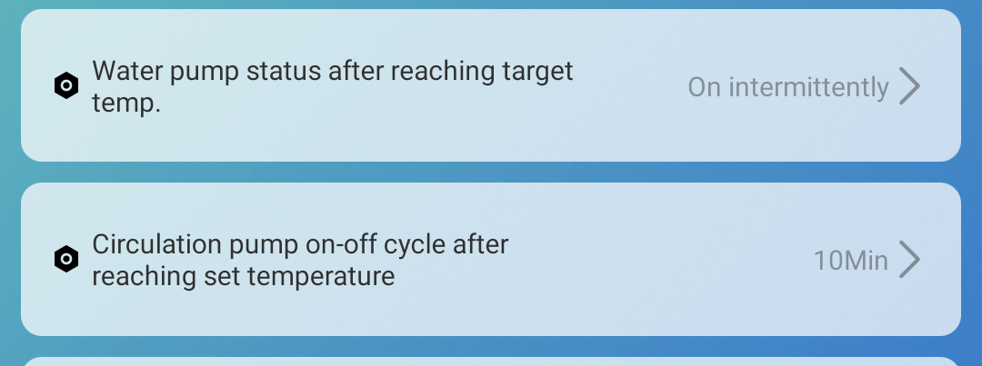

Пробвай следното - F02 на 1 (за да не спира помпата като достигне зададената температура) и F08 (Minimum speed of DC circulation pump) на 10% и P02 си го върни на 5 градуса.
P02 ако правилно се ориентирам е колко градуса разлика да се поддържа между връщаната към термопомпата и подаваната след нея. 10 градуса и 30% минимален дебит на помпата автоматически задават висока минимална мощност. Пак за оная формула по-горе говорим. Помпата от 30 на 10 процента да кажем, че смъкне дебита 2 пъти и dT-то го смъкнеш 2 пъти - 4 пъти разлика в отдаваната мощност. Или един вид със сегашните настройки не може да слезе под някакъв лимит, дето е зададен от тези двете. С корекцията тоя лимит ще го смъкнеш значително.
А F02 - казва като се достигне зададената температура да спира циркулационната помпа и пак да я пуска след някакво време. Един вид вместо да почне да модулира и да се мъчи да свали мощността ТП-тата директно ще изключи.
Ама следи какво ще стане. Трябваше да има хистерезис на спиране и изключване. Примерно хистерезис от 5 градуса и зададена 35 градуса ще спрат термопомпата като почне да вади вода на 40 или повече градуса и ще я пуснат отново когато започне да вади вода на 35 или по-малко градуса.

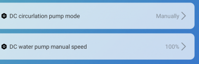

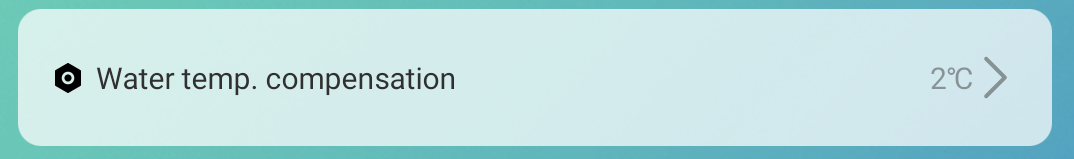

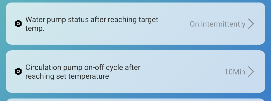

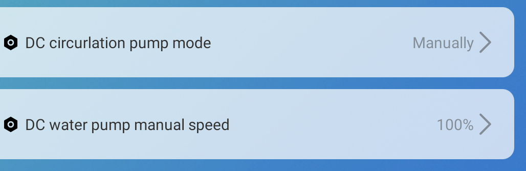

нед яну 19, 2025 10:45 pmbrum написа:

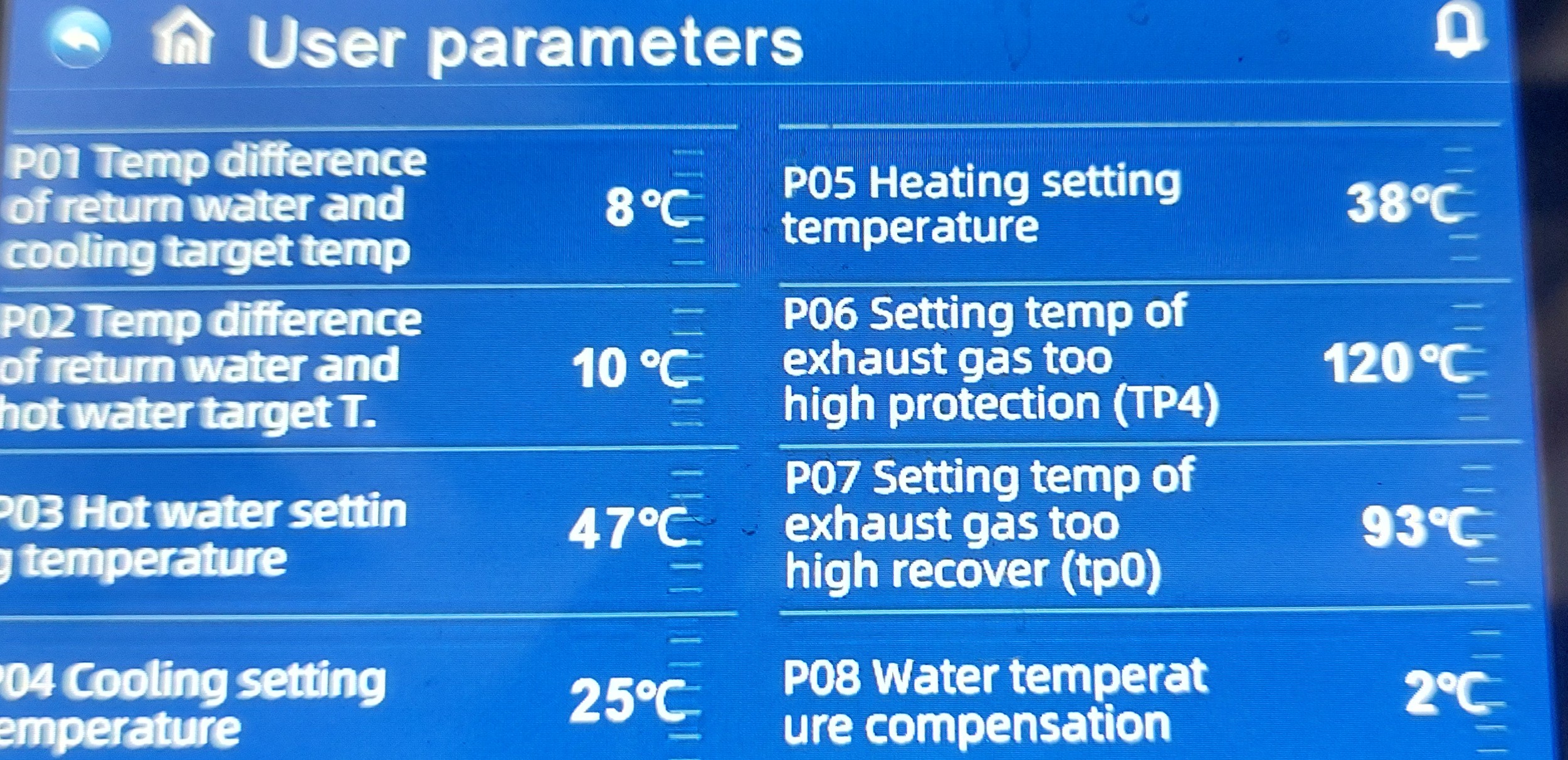

Почвам с обясненията,не е баш така има го този параметър който търсиш.
Р01 е хистерезис 38-30. На 30 включва ТП на 38 изключва.
Р02 е същото, само че за БГВ 47-37°
F02 е когато е изключена ТП,през колко време да превърта водата,направил съм я през 10 Мин(F03) да върти 3мин.(Това не се променя-винаги е 3 Мин)
F08 отпадна за сега,по препоръка на radius,защото я направих на ръчно и е на 100%. Под 30% почва да дава грешка за малък дебит.
Този хистерезис за подаваща и връщаща вода е в заключените параметри и е 5°,когато работи ТП.
Р08 е параметъра,който търсиш и е 2°,това е ако пък аз съм разбрал правилно.
При зададена температура (Р03-БГВ иP05-отопление), да изключва 2 градуса нагоре.
Т.е 38 зададени изключва на 40.(входяща в ТП)
47(бгв) зададен изключва на 49(датчик в бойлера).
Снимките са от приложението за по лесно.
Не знам как го смяташ,като е в проценти :?
Преди бях търсил някъде и открих,че цирк.помпа на ТП е 50л/Мин,(3м3 на час), или 30% трябва да са 15л/мин
Пробвал съм да смъкна помпата ръчно на 30%(както казах по горе,под 30% дава грешка) и започва да вдига делтата на ТП вход изход до 10°(при зададени 5) но пак не променя мощността.
Пробвал съм да вдигна разликата вход изход на 10° пак никаква разлика,
Пробвал съм да го намаля на 2 градуса пак никаква разлика.
Сега остава да пробвам както казваш да вдигна компенсацията на изключване на 5-6 градуса да видим,а ЦП какво да я правя?
brum - майстор
пон яну 20, 2025 7:11 amjamezon написа:
Прочети какво съм написал пак. "Да кажем". Един вид "приемаме че".
пон яну 20, 2025 6:52 amjamezon написа:

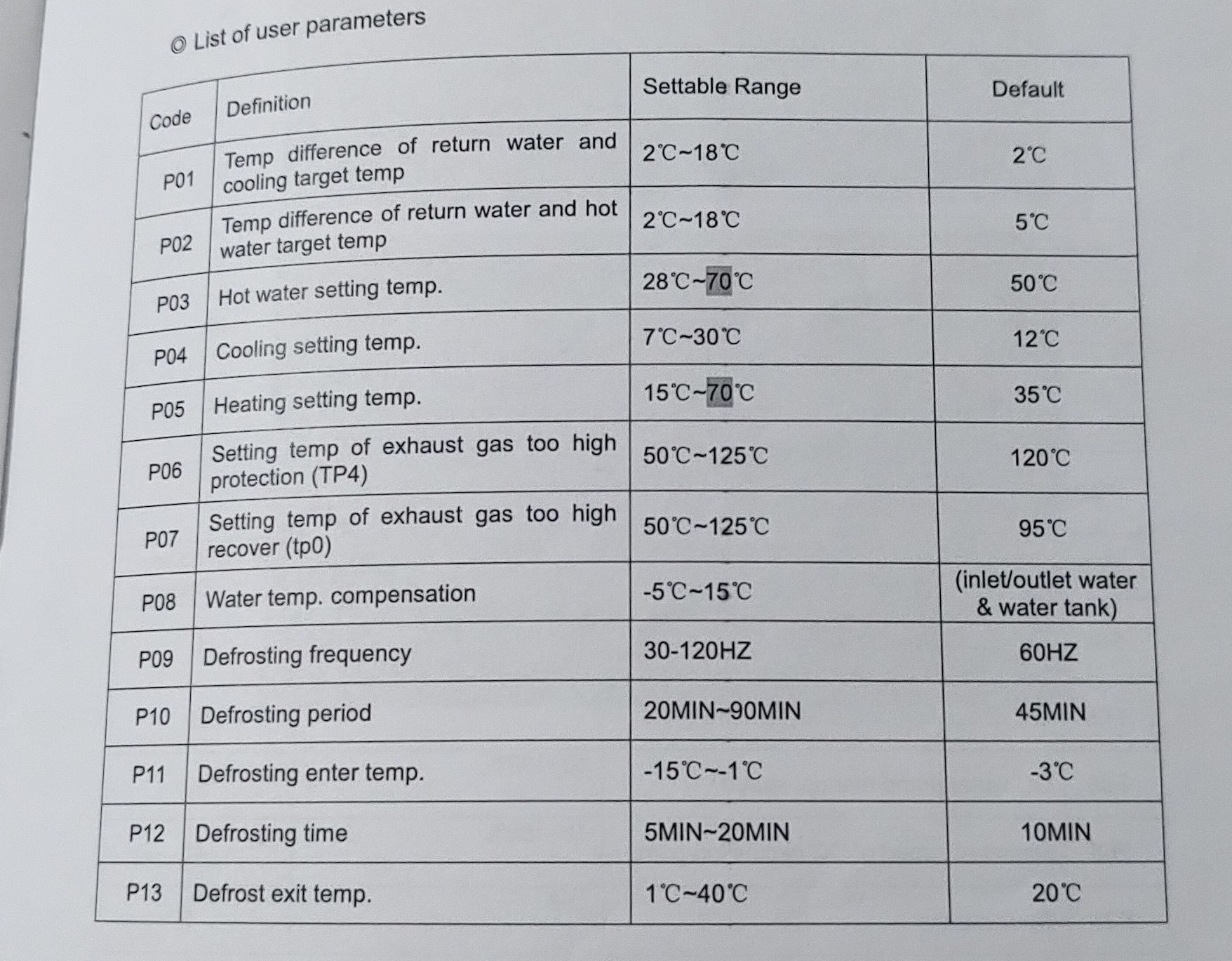

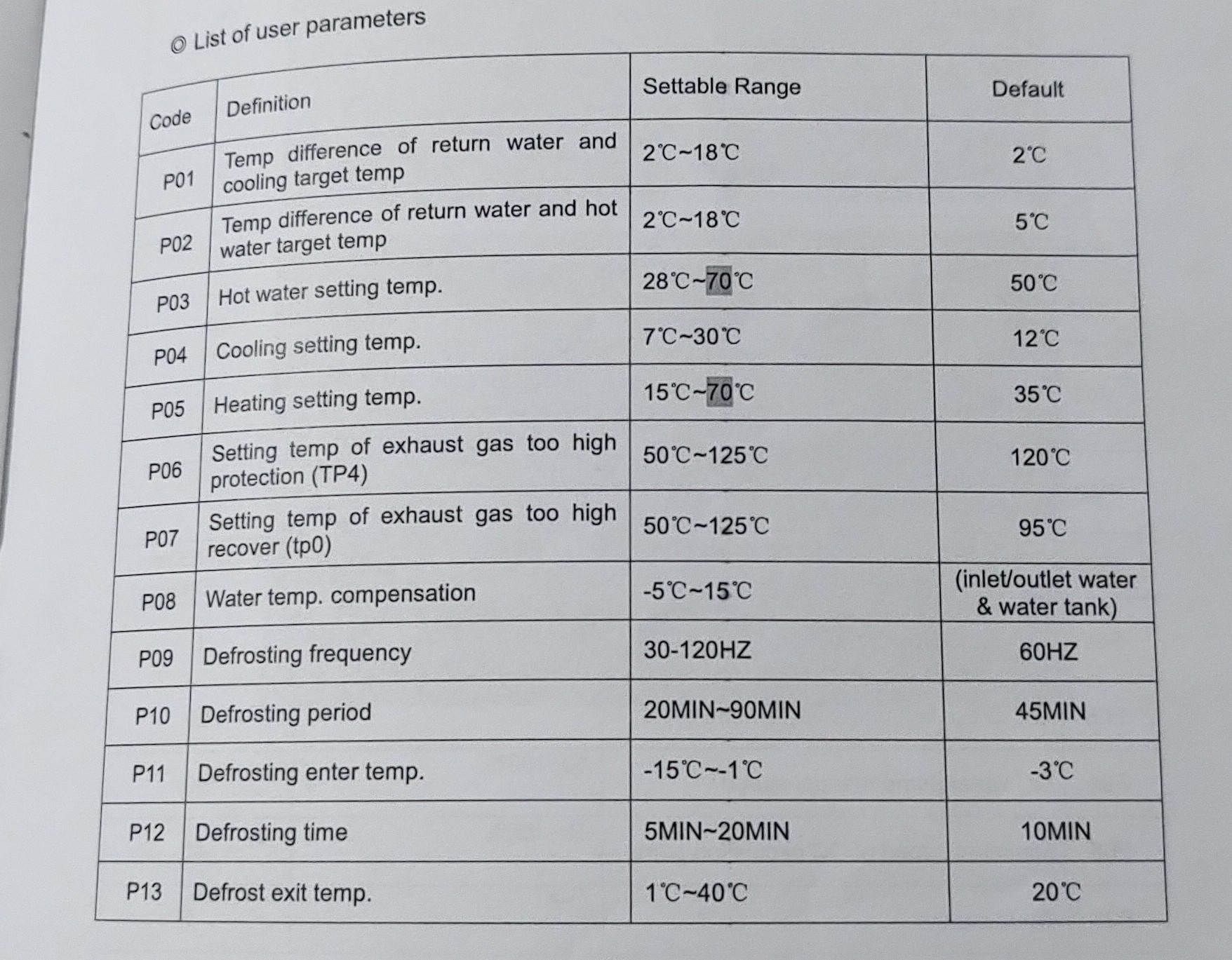

По книжката пише друго за P01/P02. P01 първо пише cooling и второ никъде не пише хистерезис. Или книжката ти е много сбъркана, или разбирането ти за параметрите.
Термопомпата е уж инверторна и трябва да си мени изходящата мощност. А изходящата е директно свързана с формулата за пренос на енергия. С параметрите контролираш две неща в тая формула - dT-то и количеството топлоносител. Смъкваш dT-то на входяща към и изходяща от термопомпата на по-ниски стойности, смъкваш минималният дебит до най-ниските стойности на които работи без драма и би трябвало да успее да си модулира мощността до там, че да закрепи без да изключва.
И за да избегнеш on/off цикли в тая ситуация - хистерезиса на приемлив максимум. Щом имаш смесители на подовото - на максималният.
За F08 - много е вероятно да си прав.
P08 - това е корекция на зададената температура според външната според мен. Един вид да качва зададената температура автоматично като външната почне да пада. И не - не го търся този параметър.
