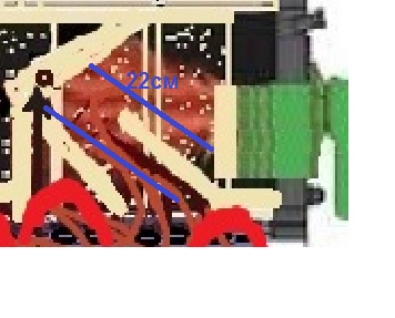

Позволи след токоз много рекострукции и наблюдения да си познавам по добре и котела и горелката..зная и колко е дълъг пламъка и как е структориран..
bobi, да нямаш кристална сфера :shock: От къде знаеш как ти е структОриран пламъка, или една жена ти казва :?
Може ли снимчица :-D
На всяка твоя 1 снимка на пламъка, ще сложа 10 мои.
6osi6 - майстор
bobi65 написа:

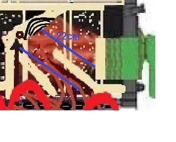

Следват още 22 см. докато пламъкът стигне до топлообменника...
bobi, това ли са ти 22-та сантиметра :?
Бягай за нови опорни точки :yawinkle:
6osi6 - майстор

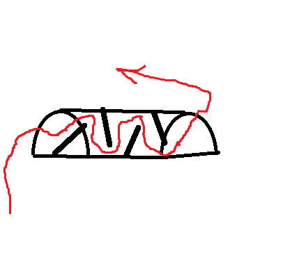

bobi65 написа:
след което влизаш в един похлупак които не е топлообменник..
bobi, огънят от горелката ти влиза в един похлупак, който не е топлообменник :mrgreen:
Велик си bobi :prayer: :prayer: :prayer:

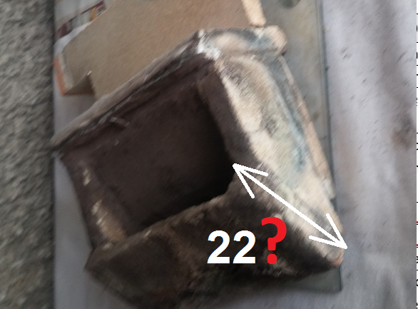

след като пуснах сутринта предишният пост слизам до котела и гледам дисплея за горивната камера показва "ННННН" повредена сонда... гледа и газовете се повишили към 110 .. Гася отварям и гледам плочата от вермиколит която посреща пламъка полуразрушена.. част от пламъка заминава директно напред.. сондата изгоряла. Ужас на вън -4 трябва да почван да възстановявам... ( за 9 дни откакто сложих гривната и се повиши с 100 градуса измерваната температура.. от 820 на 920-930 .. оставете и коефициента които съм се опитал да изчисля).
:? :? :? мисля , мисля и едиственото ми решение е да намаля мощноста.. на 20 кв.. тогава пламъка ми е достатъчно къс ( врачката ми каза :yawinkle: :yawinkle: :yawinkle: ) и се надявам да не се разруши следващата плоча и сонда..Така и така усещам че 30 кв. са ми малко в повече вече когато се оползотворява 94 процента от произведената енергия.

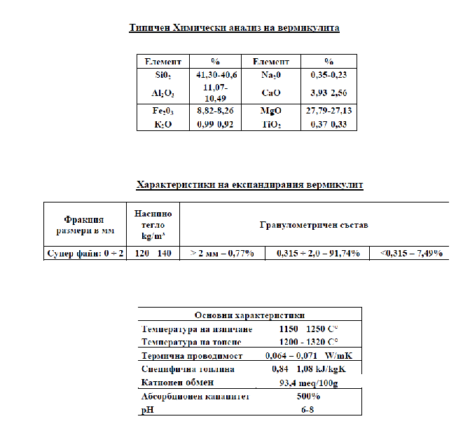

Беше натъртил че вермикулита е до 1200 градуса.. така му дават работна температура .. и 1320 на топене... сега открих този документ в мрежата за някакъв български.. моят е немски..но вероятно е с подобни характеристики. Ако имаш данни за немският ще се радвам да ги пуснеш.
А иначе да те светна за пламъка.. Отварям си вратичката на котела и я извъртам на 180 градуса .. пламъка се насочва напред в пространството.. паля и гледам .. меря.. предценявам слагам една ламарина отпред и виждам на каква мощност на колко см пламъка стига до нея, това съм го правил преди 2 години в празно помещениеи и съм си записвал.. Сега не е подходящо за снимки..( тогава навремето не съм правил ) защото има 5 тона пелети и са близичко до котела. Ето така изглежда това е моят модел горелка

Я се почешай малко по главата и помисли.. Признавам извадил си каквото си могъл от един Виадрус.. Подигнал си си котела.. оправил си камерата да е ефективно горенето.. но под този похлупак горещите газове са от горе и потока е ламинантен. така че ефективността спрямо водната риза на скарата е под съмнение.. Просто толкоз си се сетил и в случая работи по скоро като прахоуловител и обръщач на посоката . И понеже умираш да обсъждаш моята джунгла и да даваш безплатни съвети ще добавя и аз към теб безплатни съвети.
едните си ги знаеш
1. да си изолираш дъното
2. да си добавиш вторичен въздух към камерата.. Ако на знаеш как и се помолиш ще ти кажа и снимки ще отида до Драгалевци да направя..
3. да прежалиш някой лев за ламбда наблюдение
4. и не на последно място но най лесно е да направи потока пот тази похлупак в турбулентен..
така ще запазиш сегашните функции и ще добавиш топлообмен :yawinkle:

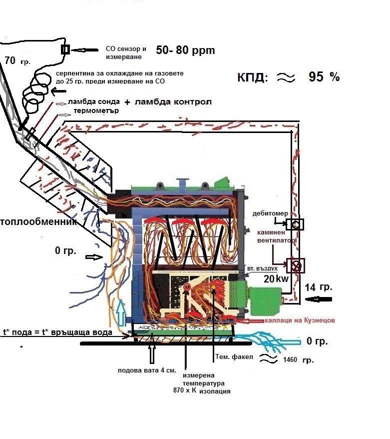

Оправих си аз проблема смених плочата и с резервната термо сонда която имах реших да експериментирам ( така и така съм поръчал две нови от Ибея )
реших да жертвам и втората но да видя истината .. за целта я монтирах върху вермикулита който е пред пламъка през отвор от горната хоризонтална плоча с идея за 5-6 минути да видя резултата.. и да изгася котела.. Дано оцелее си казвам.. Оцеля и малкото филмче показва как когато върхът на пламъка я лиже отива над граничната за измервателя стойност 1300 и пода под тази стойност с 150 градуса .. вероятно и горното отклонение над 1300 е 150 градуса поне. Това доказва и останалите ми параметри.
https://youtu.be/Fw9DZGMgXsY
След това я вкарах сондата както си беше старият вариант и пак тест... отчете 935-936 градуса .. твърдо работна температур.
https://youtu.be/hXyO1RB0Dp0
Измислих и още един тънък нюанс за онези участъци белязани с син цвят от твоя милост.. Два вече можеш да задраскаш .. Под двата калпака който са под скарата по пътя на газовете направих по няколко см2 прорези и започна и там обтичане .. така че не са зони в застой.. температурата газовете също реагира с 3 гр. на долу.. в вторият файл се вижда 73.3 . Мисля че вече имам КПД 95 процента.. Така летвата е вдигната Високо... :)
Сега съм сложил горелката на 20 кв.. и чакам да видя дали ще даде фира.. Дано издържи поне две седмици да ми дойдат следващите сонди. Пламъка е по къс . Отчита около 870-880 градуса .комина е 68-71 градуса.
