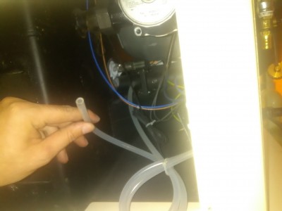

съб ное 10, 2018 9:28 pmnelim написа:И на 3-та степен съм я пробвал ,пак стига до 70гр. ,но по-бавно ,след което се изключва.....идеята ми е ,че искам да достига определена температура на водата и да си я подържа без да се гаси.съб ное 10, 2018 7:32 pmsskk87 написа:Ми не я ползвай на ауто, пусни я примерно на 3-та степенсъб ное 10, 2018 6:07 pmfilmatoplo написа: Свали я на по малка степен или и намали подаването да не е толкова мощна .Кой параметър да променя за подаването? Иначе я ползвам на ауто режим.В тая жега защо ти е да ходи на макс мощност?

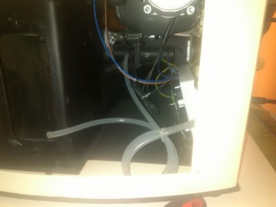

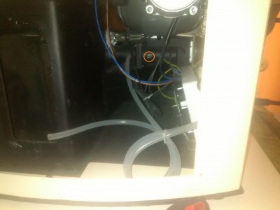

Днес реших да отворя страничните капаци ,просто от интерес и забелязах ,че има 2 маркуча. Единия е откачен ,това нормално ли е?
Другото ,което ми направи впечатление е че помпата ми е настроена на 1-ва степен. Възможно ли е от това най-далечните радиатори да са ми по-студени от тези ,който са по-близо до камината?

нед ное 11, 2018 4:35 pmfilmatoplo написа:Няма такъв филм
-намери вакуумрегулатора и пъхни шлаухката като снощи
Относно помпата включи на 2 , ако пак не топлят балансирай като притвориш малко долните кранове на близките радиатори , ако пак не топлят -филтъра е запушен ако има
И двата маркуча влизат във вакумрегулатора.....единствено щуцера който съм оградил с червено е свободен ,вероятно там трябва да го закача?
Иначе камината не показва никакви симптоми за неизправност.
- Мнения: 7
нед ное 11, 2018 4:35 pmfilmatoplo написа: Относно помпата включи на 2 , ако пак не топлят балансирай като притвориш малко долните кранове на близките радиатори , ако пак не топлят -филтъра е запушен ако има......ако пусна помпата на 2 ,трябва ли да променям някакви параметри ? Забелязах ,че на нея пише : 1 - 46 / 2 - 67 / 3 - 93.
Това градуси или ватове е?
Трифон П.Трифонов
- Мнения: 21865
нед ное 11, 2018 6:12 pmsskk87 написа:Ватове са. Нищо не променяй. Към по студените радиатори няма достатъчно поток.нед ное 11, 2018 4:35 pmfilmatoplo написа: Относно помпата включи на 2 , ако пак не топлят балансирай като притвориш малко долните кранове на близките радиатори , ако пак не топлят -филтъра е запушен ако има......ако пусна помпата на 2 ,трябва ли да променям някакви параметри ? Забелязах ,че на нея пише : 1 - 46 / 2 - 67 / 3 - 93.
Затова, балансирай дебитите, както пише Филматопло!
