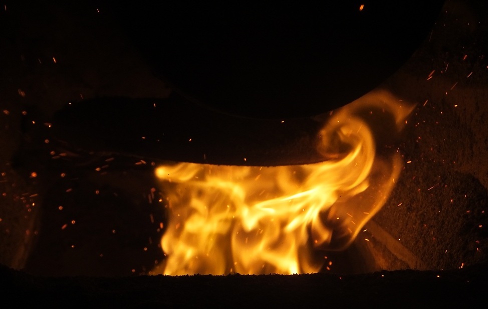

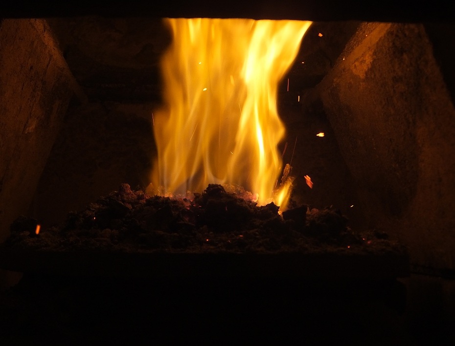

На Симето му сложих експериментално "кутия" от керамика около горелката, добавяйки още един ход. Газовете се връщат отстрани по 2см. зад плочите и отдолу през скарата. Изненадващото за мен е обратния резултат. Очаквах понижение на димните газове, а се вдигнаха с 25-30 градуса.
Опитвам се да си представя какво си направил.. Но ми се струва че като си върнал газовете от долу под скарата и отстрани следва те да се отправят директно към димоотводниите тръби. И вероятно игнорираш много по голям по площ топлообменник който е по задната стена и димоотводните тръби отдолу , отколкото това което мислиш че печелиш от минаване под скарата. Начертай нещо да видя дали правилно съм те разбрал.

Не, всички останали ходове са си там.
Просто към това (врората снимка):
viewtopic.php?f=10&t=52393&start=20#p748593
добавих странични плочи и една централна наклонена напред и надолу.
Газовете така или иначе минават по задната повърхност и после през 4 хоризонтални хода.
Явно керамичната кутия около кошницата наистина вдига температурата на горене.
