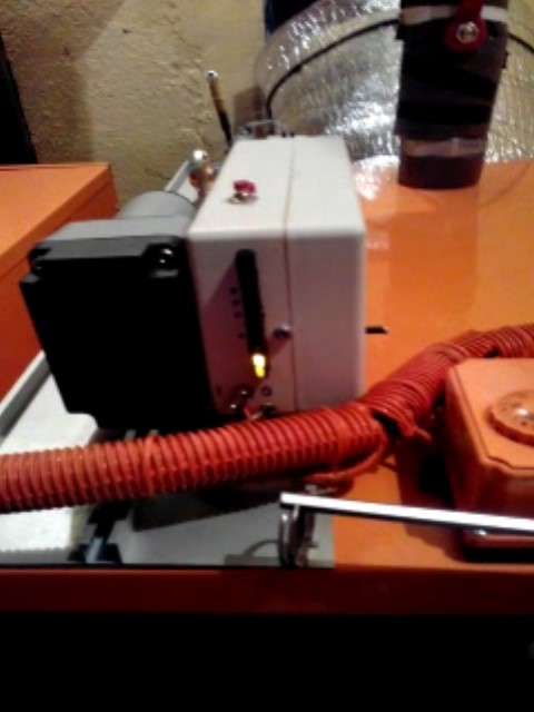

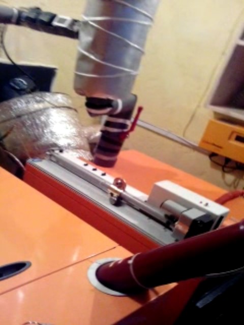

Първите ми опити за управление на котела бяха да управлявам горивният процес с гориво въглища.. Измислих онази бяла конструкция върху котела ( Виж видеото 3 -третият файл от онзи ден). С Актуатор от сателитна чиния, стандартният регулатор на въздух по температура , малко електроника и ламда сонда стана добро управление.. Но автоматизирането на подаване и зареждане щеше да ми отнеме много време и ресурс.. Зная каква ефективност се постига с управление при въглища .. и смея да кажа че съм докарал нещата до паритет.. А когато издебнеш подходяща цена на пелетите през лятото и превес към пелетите. Ако се получи някаква ситуация в която да се наложи да избутам някакво време на дърва и въглища ( повреда на нещо в горелката) просто отварям едната врата и затварям другата.. Имам 3-4 кубика дърва съхнали 4 години...
Ето за този модул става въпрос.

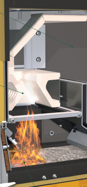

[Явно керамичната кутия около кошницата наистина вдига температурата на горене.[/quote]
Да огледах ти снимките.. Вярно си си отговорил сам.. Извадил си каквото може като температура от горивото и това се отразява на усвояването и на топлообменника..
Аз с моята добавена гривна отпред постигнах подобен ефект.. и се наложи да сваля мощноста ( по икономично) защото всичко почна да изгаря :))) .. Още търся решения как да дигам мощността и да не си счупя горелката :?

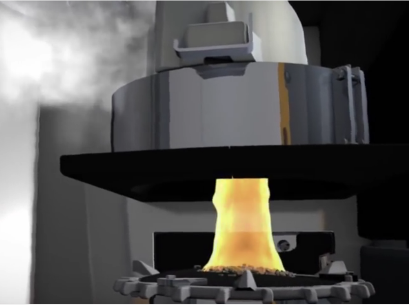

bobi, в чугунен котел няма достатъчно място за подобрения. Хората слагат отворите за вторичен въздух най-малко на средата на пламъка или под върха му. При теб това се пада най-близко след отвора на вермикулита към скарата за въглища, която охлажда.
При котлите с тази конструкция следва "калпака на Кузнецов" и след него е охлаждането на топлообменника.
https://youtu.be/riskK-uDxGk?t=147
Само в Грейко има достатъчно място и може да се получи още височина, като се свали горелката с няколко сантиметра.

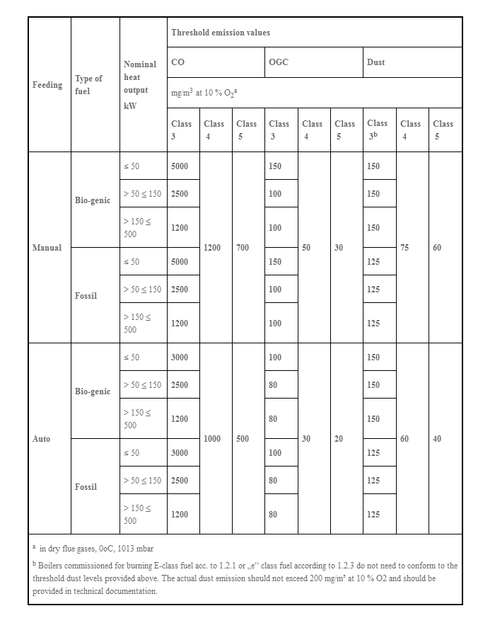

За малките котли стандартът е БДС EN 303-5:2012 и не е задължителен. Информацията струва 150 лв. на цената на 3/5 от една содна.
http://www.bds-bg.org/bg/standard/?nats ... t_id=58753
Само за теб - ето ти безплатна табличка.
За за автоматични котли клас 5 нормата е < 500 mg/Nm3. За клас 3 под 50 kW е < 3000 mg/Nm3
След 1-ви април всеки производител трябва да сложи етикет с класа на котлите. Това значи, че трябва да има и сертификат с данни за КПД.
