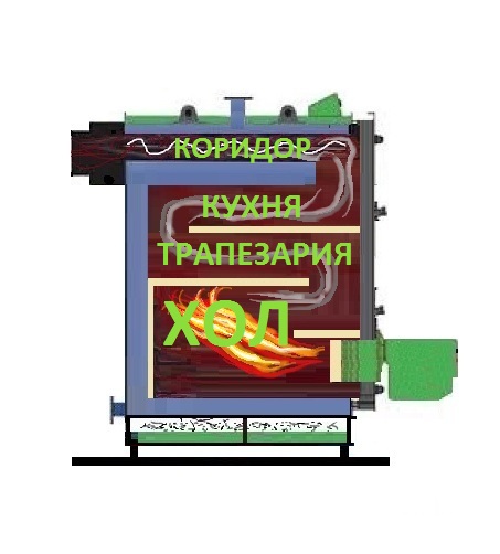

bobi, смени си интериора. Пламъкът трябва да има място, където да се разгърне. Притиснал си го към горелката. Направи му един голям хол, след това трапезария, кухня и коридор :yawinkle:
Ако пак е затиснат, махаш по-едно от помещенията.

6osi6 ,Благодаря за съветите.. но Аз си имам своят подход. С твоят подход ще игнорирам качествата на долната водна риза, ще влоша топлообмена на половината задна водна риза , ще отсвиря всичките Постижения на Кузнецов , А и ти казвах имал съм подобна подредба и съм стигал максимум до 90 процента КПД. Аз се боря да задържа резултата от 95 КПД и когато се появи слабост да доразвия болният проблем към оздравяване.
За сега съм решил проблема ... Изтеглих горелката с 7-8 см навън .. върнах си мощноста на 30 кв. Сложих двойна наклонена плоча там където изгоря.. пред пламъка шамотна която да издържа до 1600 ( от онези русенските) и отзад вермикулит.. да ми пази сондата и да ми трансформира с коефициент температурата в видимият за сондата обхват 1250-1300
Сега хем пламъка не лиже плочата ( само газове взимат завоя) хем температурата мога да дигам с понижаване на ламбдата и да развия на максимум възможностите на горивото.. Мисля че с теста днес напълно потвърдих онази графика която пуснах преди време за зависимоста на температурата извадена от горивото и ламбда и влажност и СО..
защото
Пуснах Горелката на 1.5 средна ламбда и тя докато стабилизира почна да тича между 1.4 до 1.6 .. температурата която преди беше 930 на сондата сега е над 1000 (1012) или над 1600 преизчислено но с уговорка че вече са две плочите и не зная каква е реалността .. .. но и СО почва да излиза от мойте представи за качествено горене ( онези 500 са за теб на въглищата ако ти харесват : , тъмен котел и сажди в комина и загуби от не окислено гориво, А за да избягаш от тези лошотии тя трябва в повече въздух и топло през комина ) ... затова ще я оставя малко под 1.6... примерно 1.55 и да не минавам 1000 градуса и СО под 50 ppm .. Мисля че това е пълният максимум който мога да извадя и да не изгори нищо...
