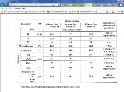

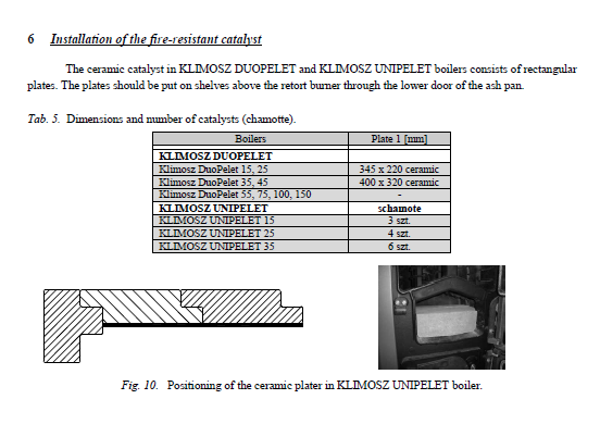

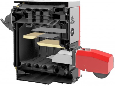

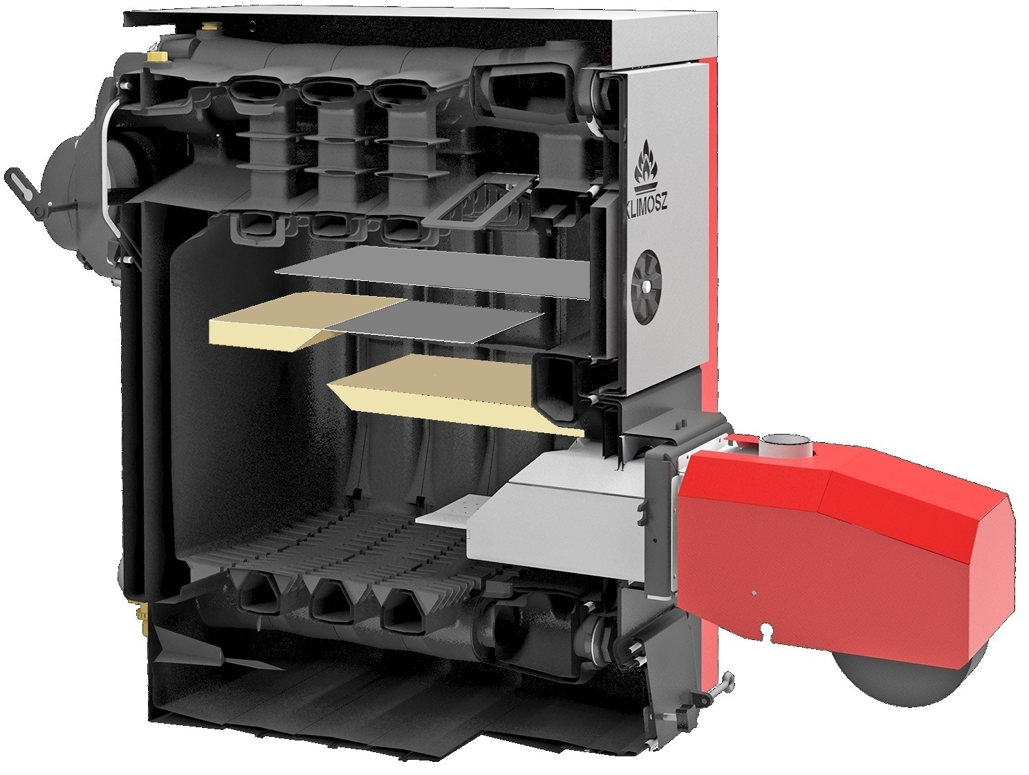

Този по горният пост с горелката деиствително е добър вариант за пламъчно тръбна горелка огледах идеята не е лоша ,облъчва скарата но не минава под нея. Влязох в сайта на KLIMOSZ и му огледах и характеристиките на този чугунен котел.. Ами дават си му 90 процента и то с шамотна глава към горелката..( нещо като моята гривна " явно са взели от мен идеята" ) Ами Аз от тук нататък как да гоня 95 процента..
А ти си ларж на процентите.. за 3.5 по ниска ефективност от модулация си държиш на твоето нищо не били.. за 5 от мойте калпаци на Кузнецов са ти трън в очите...и като добавиш поне 5 процента от СО колкото и да уцелил настройките някой, без ламбдата да е известна все е встрани от истината се получава връщане в 19 век с 80 процента ефективност.

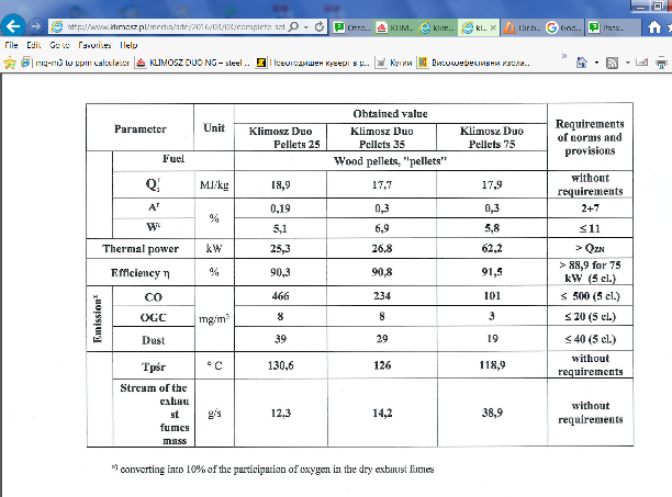

Между другото на най добрият си стоманен котел Klimosz у дават 91 процента КПД и 234 g/mol
което е 204 ppm .. за което казвам браво.. и малко с ламбдата като пипне човек и ще го докара до под 100.

Eто за тези неща говоря за Klimosz:

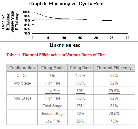

bobi65 написа: А ти си ларж на процентите.. за 3.5 по ниска ефективност от модулация си държиш на твоето нищо не били..bobi, и тук хигиената е хванала гората. Горе съм ти дал две таблици от страницата която си цитирл. Слагам ги още един път.
При модулация с мощност 50% е 79,5%. При модулация с мощност 25% е 79%! Тоест стойностите на КПД са същите, когато има 14 цикъла ON - OF за един час. В тези граници са и при 8 цикъла на час. Когато котела работи с един цикъл на час, тогава стойностите на КПД на ON - OF ще са с 3.5% повече от стойността на КПД в модулация.

bobi65 написа:... облъчва скарата но не минава под нея.bobi, когато пламъкът мине под скарата, махни за сбогом на градусите за ефективно горене и "пълното изгаряне на жарисите", а "калпаците на Кузницов", които имат същата функция, след нея са като новогодишни играчки.
Вместо да се мъчиш да местиш горелката напред-назад, намери една тръба ф 25-30 см., дълга 50 см. Облицовай вътрешно с плочи, от вън навий като серпентина мека медна тръба ф 22 мм. включи я с помпа към водната инсталация. Горелката слагаш в тръбата, тръбата монтираш на капака на котела и ще получиш нужното разстояние.
В котела ти нищо няма да прегаря. Ще прегарят само плочите в тръбата, пак поради същата причина - липса на достатъчно разстояния. Само че, ще държат поне месец, може и година, а не както сега всяка седмица да сменяш плочи.

6osi6 написа: Плочите бутат топлината надолу, скарата се топли обилно, няма загуба на топлоомен, не си чупиш горелката, не душиш котела.
Е тук не съм съгласен. Против всички закони на физиката е!
Топлината винаги бяга нагоре. Няма логика да караш насила топлината да слиза надолу.
Този полски котел може да се тунингова отлично с кутия под котела. Логиката на Кузнецов е не само отнемането на топлината чрез "калпаковиден" топлообменник, а да следваме физичните закони. Докато имаме горене и разширяващи се газове, потока трябва да е нагоре. След като газовете достигнат зоната на топлообмена и започнат да се охлаждат и свиват посоката трябва да е само надолу. Ако се спазят тези 3 прости правила проектирането на всеки котел е с гарантирана естествена тяга, без пропушване и без нуждата от всмукателни или нагнетателни вентилатори.
Просто е нали?
