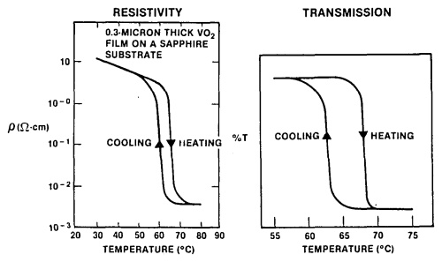

Самият принцип не е нещо ново .
Прилага се за производство на оптически ключове в инфраред диапазона .
Използва се фазовия преход на ванадиевият диоксид .
Прехода между полупроводник и метал е свързан с драстична промяна в електрическото съпротивление , топлопроводимостта и отразяващата му способност .
Прехода става при температура 68 градуса по целзий за чист ванадиев диоксид , но може да бъде манипулиран чрез легиращи добавки .
Първоначално са нананасяни тънки слоеве посредством йонно лъчево разпрашаване .
Сега предполагам, че е измислена някаква евтина технология, която не ми е известна.
Към момента цената е около 650 лева на 2,3 квадратни метра соларен панел .
Вече се работи върху пигменти за стенни покрития , тънкослойно нанасяне върху остъкления и други от сорта .
Теоретично няма ограничение за броя на обратимите фазови преходи .
Но дали самото покритие не се разрушава с времето ... предстои да разберем

За да намерите информация по темата може да търсите "vanadium oxide optical properties" .
Повечето са научни статии , но има и такива написани на разбираем простоцарски .

Не съм обръщал внимание на подобно покритие. А се оказва доста любопитно. Ще е любопитно да се намери и сравнение по ефективност на широко използваните селективни покрития с това ново на Viessmann. Поне по графиките публикувани на сайта им оставам с впечатление, че новото отстъпва по ефективност, макар и с малко (в "работния" диапазон).

Голям е приноса на Висман в топлотехниката, но моето мнение е, че точно този продукт (соларен панел с Therm protekt покритие), е един от най-безполезните и може да се каже, че е повече търговски трик. Не знам каква е цената на това покритие, но явно е нищожна, защото въвеждането на пазара на този панел преди 2-3 години беше комбинирано със сваляне на цената на панела, противно на логиката. Лично аз през това време съм изградил десетки соларни системи, но не съм почувствал липсата му. Не виждам смисъл от преоразмеряване на панелите - така се намалява тяхната ефективност. И обратно - преоразмеряването на бойлера/буфера води до повишаване ефективността на системата. При правилно оразмерени панели няма прегряване, няма нужда от Therm protekt
. Затова казвам, че е търговски трик - при една и съща цена на 2 панела от различни марки, нормално е наличието на такова покритие да повлияе на избора
