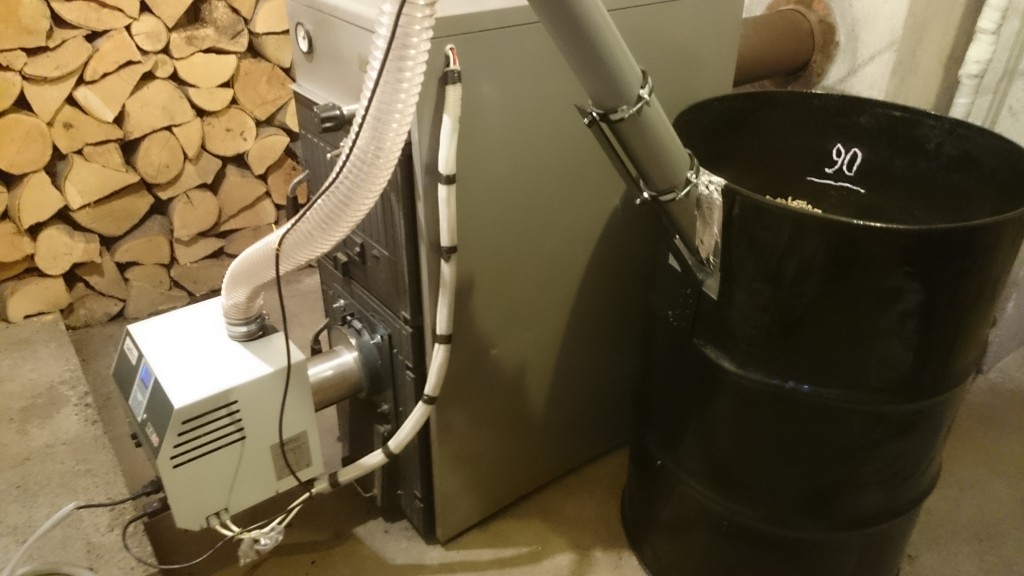

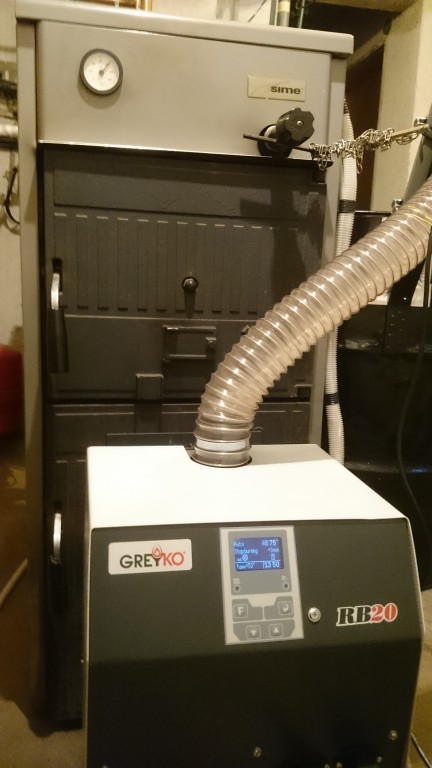

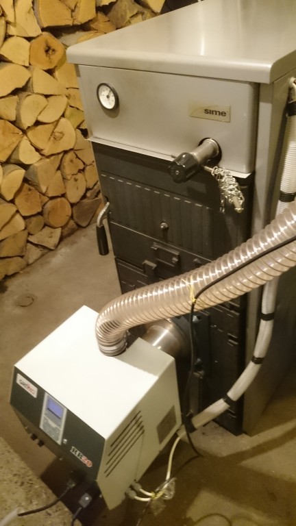

Хайде и аз в клуба на Грейко
Да ми е честита и на мен! Котел Симе Солида7 -35кв.
YordanTsvetkov
- напреднал
- Мнения: 30
Благодаря! Ще слагам 2 хоризонтални ламарини за да се получат 3 хода. За повдигане може би догодина,че имам и 10 кубика дърва сухи на 2 год.-бук. Доволен съм от лесния монтаж и от запалването от първия опит.

YordanTsvetkov написа:Благодаря! Ще слагам 2 хоризонтални ламарини за да се получат 3 хода. За повдигане може би догодина,че имам и 10 кубика дърва сухи на 2 год.-бук. Доволен съм от лесния монтаж и от запалването от първия опит.Предвиди си лесен демонтаж и монтаж зада ти е удобно за дървата

Ще видя първо как е на пелети,а за дървата имам пазар
. Котела го ползвам вече 9г. и сам горил до 9 кубика на зима. Отоплявам 70кв. тавански стаи,котела е в избата, а аз 4 етажа по нагоре
Сложил съм стаен термостат и термоглави и отделна помпа за бойлера с магнет вентил 1/2. Омръзна ми вече с дървата,макар че са евтини.

YordanTsvetkov написа:Благодаря! Ще слагам 2 хоризонтални ламарини за да се получат 3 хода. За повдигане може би догодина,че имам и 10 кубика дърва сухи на 2 год.-бук. Доволен съм от лесния монтаж и от запалването от първия опит.Точно за това писах / за повдигането /, щото при повдигане не се прави отвор на вратата и си гориш дърва безпроблемно.Ето нещо което правя

n.ganev написа:YordanTsvetkov написа:Благодаря! Ще слагам 2 хоризонтални ламарини за да се получат 3 хода. За повдигане може би догодина,че имам и 10 кубика дърва сухи на 2 год.-бук. Доволен съм от лесния монтаж и от запалването от първия опит.Точно за това писах / за повдигането /, щото при повдигане не се прави отвор на вратата и си гориш дърва безпроблемно.
Относно двата реда плочи - ето нещо което правяПрикачен файл:Sime+Solida+5+PL.9-15.rar
