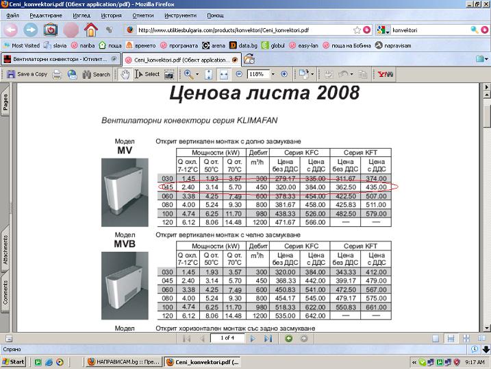

Колко квадрата е стаята ,ако гарантираш тази темп 75гр с малкия си готов ,но ако имаш възможност на по големия ще си по потник и ухилен :-D

Направо си купи модела 045 - 5 киловатовия , за да се стопляш .Той ще варира от 2,5 до 5 киловата зависимост от температурата на водата и скоростта на вентилатора -ако е жежко може да отвориш врата към др стая.

Защо не топли радиатора , 14 глидера са към 2100 вата . Имай предвид че водата в системата ако е под 70-75 градуса мощността пада и на полувина било на радиатора било на конвектора . Ако си сигурен че тая система топли със поне 70 градусова вода постоянно ще се стоплиш със този конвектор 3300 вата .Ерато е дистрибутор на Клима 2000 или виж фирмата Силпа . :wink: Ако водата е 60 градуса ще трябва да вземеш по големия модел 045 . Питата в конвектора може да се обърне и отдясно с изводите .

Да за това говоря -виж как се променя мощността от температурата .И аз се изложих веднъж че не работи електрониката , ама като дойде едно момче да я види и ми стана срам -че не съм чел добре упътването и настройките .Не исключвам повреда но не вярвам. Да модела е този 045 .
