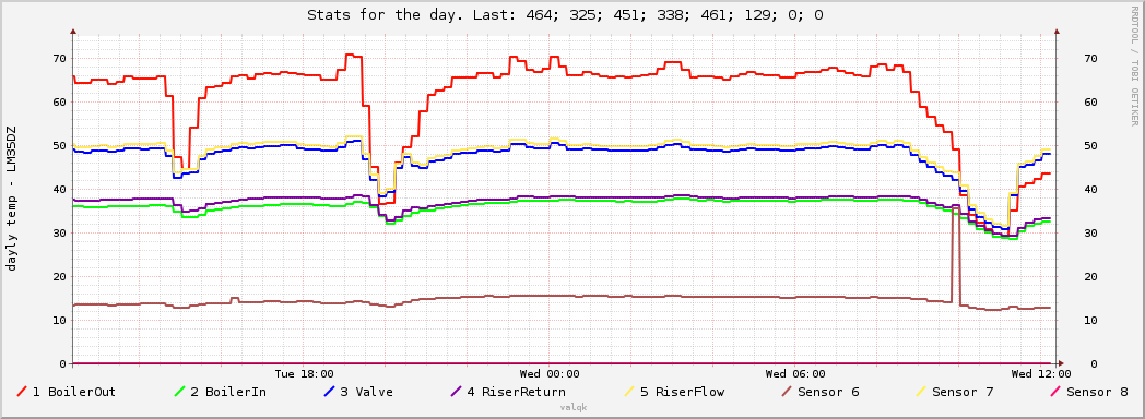

Според мен така добре е настроен, какво ще кажете? (целия побеля)
С ератовския контролер - толкоз. Нещо обаче 8чувала за 2 дни... не ми харесва. В момента съм на 6.5сек зареджане 36.5 изчакване, ще видя да не го гася така и за колко ще заминат.
Сутринта пелетите бяха свършили в 10 и аз го запалих в 11.
filmatoplo - майстор
:) Добре за побеляването , само ти казах за дебита че е малък -ако го увеличиш ще работи -60 гр изход котел,подаваща подово45гр ,връщаща 40гр , ако се зарежда бойлера (не през вентила )-той ще ти връща средна около 50 гр така че на входа на котела ще се срещат води с температура 40 и 50 гр -та може да имаш поне 45 гр връщаща в котела :wink: така ще още по добре .

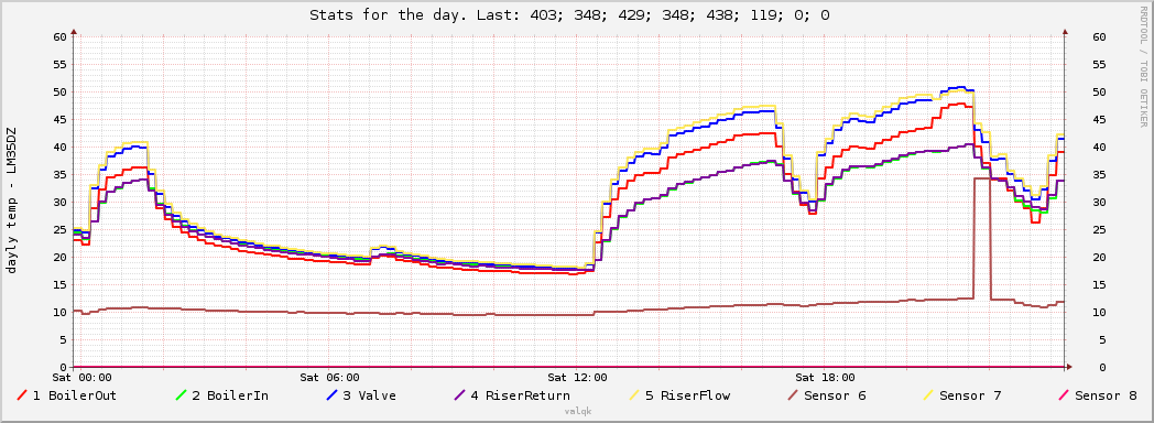

valqk - специалист
Сложих голямата помпа преди няколко дни, сега връщащата е с около 10гр по-ниска от изходящата, ама в момента се мъча със слънчогледовите пелети и немога да вдигна темп. по-голяма от 50 и няколко и да гори повече от 4 часа :(
Задръства се в горната част от шлака. Сега намалих въздуха съвсем - да видим какво ще стане.
