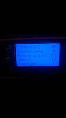

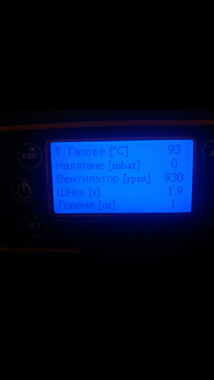

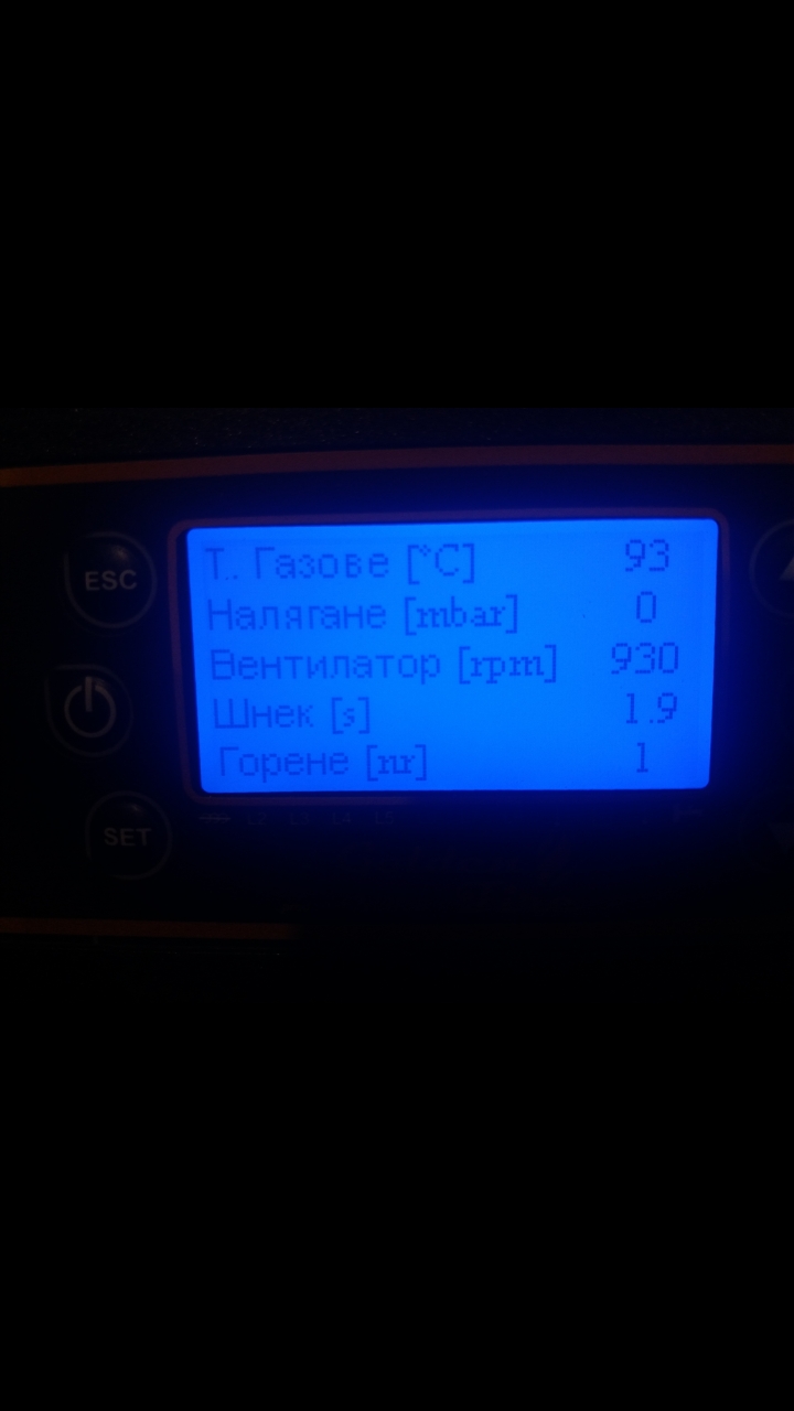

C01-2.0 C02-2.0 C03-2.8 C04-3.3 C05-3.5 C06-4.0 C07-4.5 C11-1.9 P05-31.5 вентилаторите V01 1130 V02 1150 V03 1000 V04 1020 V05 1070 V06 1130 V07 1230 V11 930.Камината е 24-ка новия софтуер имам 4 радиатора с термоглави и една лира около 70 квадрата апартамент, стаен термостаен но го ползвам само вечер да я гаси и сутрин да я пали температурата в стайте около 24-25градуса, вчера я засякох от 05-30ч. сутринта до 22-00ч 20кг иглолистни пелети температура на водата 60градуса това е при мен, качих ти снимка и на характеристиките на пелетите ми

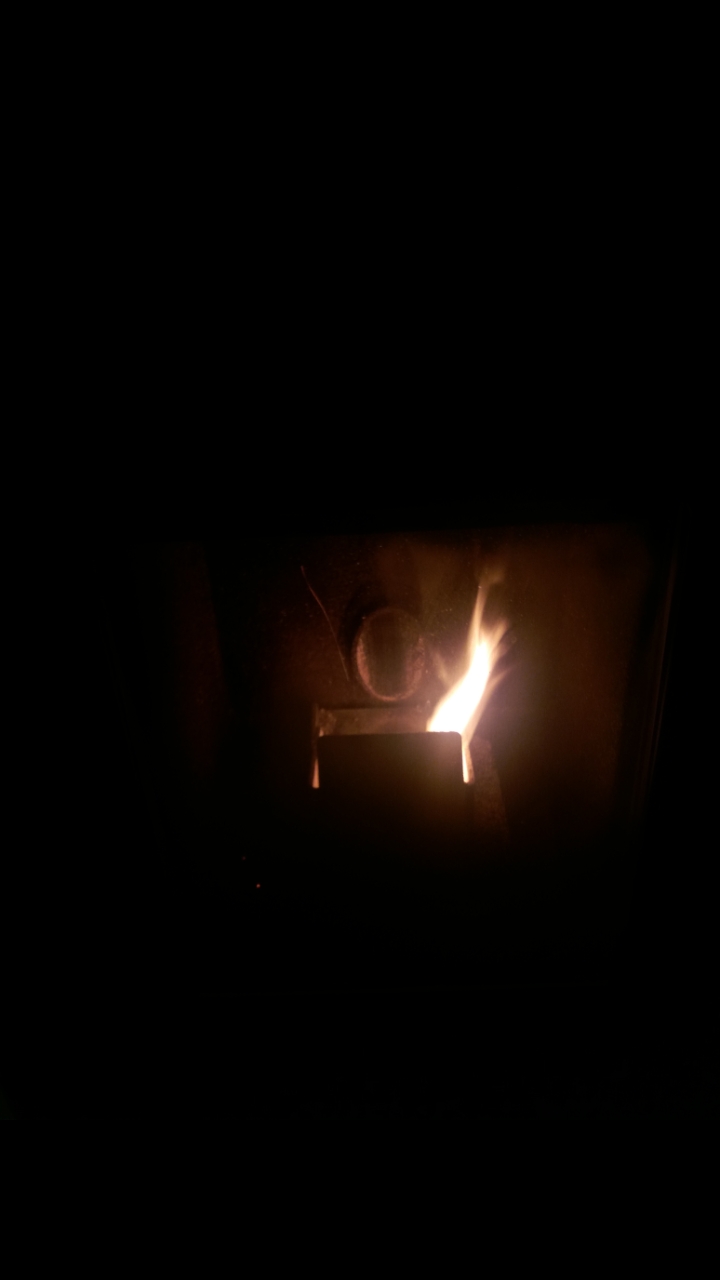

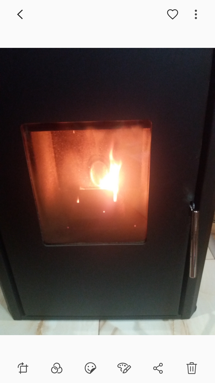

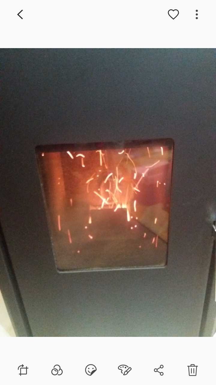

20кг очерня го да не много, но не ми пречи като вдигна оборотите на вентилатора стои почти чисто но ми бяга и топлината през комина :yawinkle: ето снимки на 24часа работа на камината
И още 😉

Интересно ще се пробва а Р 31 ли беше периода на шнека на колко ти е
? И това температура на дините газове при палене ли ти е
Тишоoo - помощник
ср яну 23, 2019 8:53 pmton4o_1028_bg написа:
P05 е интервала на шнека а това е при модулация димните газове реални снимки
