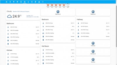

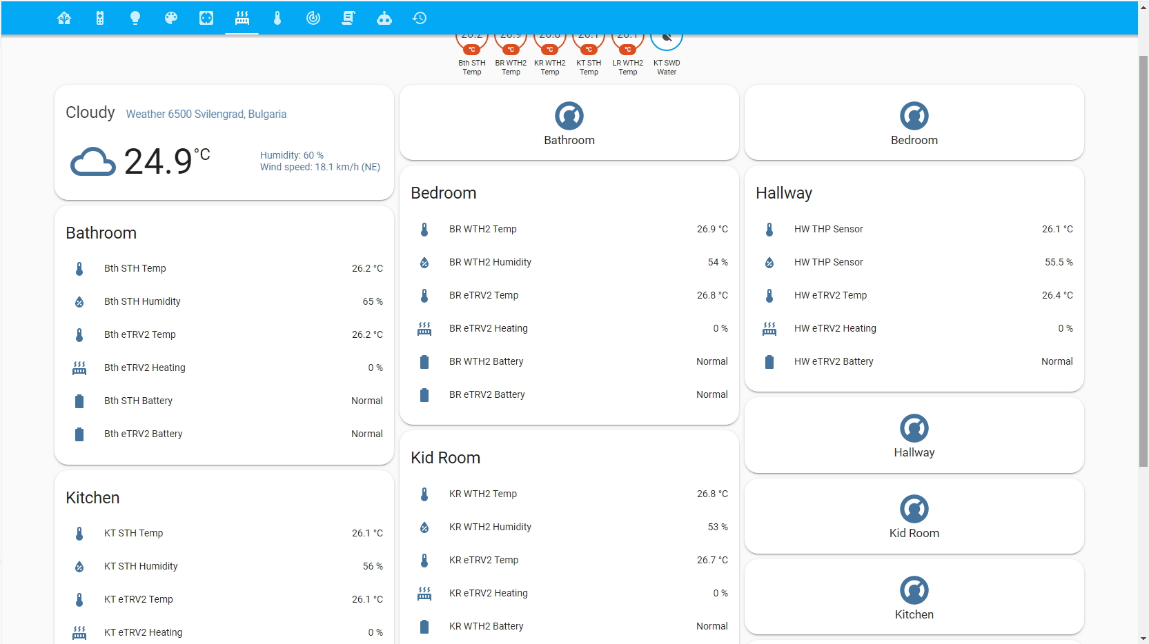

Ако минеш на управление през CCU3 нямаш cloud (виждам че си наясно с това). Като добра алтернатива за отдалечен мониторин извън твоята мрежа може да се съчетае с Home Assistant. Напълно безплатен софтуер към който може да се интегрира CCU3. От външната мрежа си осигуяваш достъп до твоята, където се намира Home Assistant през duckdns (който също е достъпен като plugin и е безплатен) и така си извършваш мониторинг, настройка на темп и евентуално автоматизация. С ССU3 не съм си играл, там могат да се пипат страшно много неща и като цяло е напреднали.
hmip+ha.jpg ha+hmip
Това са част от устройствата на етаж 2, на снимката не мога да хвана всички стаи. Аз използвам hmip-ap и мониторинга и управлението е същото, с тази разлика, че ако спре достъпа до cloud или интернета ми, спира и мониторинга в HA, което принципно се случва само при планирана профилактика говоря за hmip cloud 1-2 пъти в годината. Виж домашния ми интернет спира по често, затова главите са оборудвани с термостати от които мога ръчно да регулирам темпа, а главата си комуникира директно с термостата и реално пак нямам проблем, освен че не мога да управлявам от приложението.
Ако сега с тези знания трябваше да изграждам системата, може би щях да тръгна по пътя на CCU3 или братовчед му RaspberryMatic, не заради друго ами от чисто любопитство как се случват нещата. Не съм сигурен че мога да ги исползвам едновременно в съчетание с AP-то, колкото съм, чел в немския форум досега не съм срещал някой да го е правил, за да имам хем Cloud и хем локална мрежа, ако има проблем с cloud. Пак казвам дори да използвате AP, който е cloud зависим е дастатъчно стабилен, надежден и супер елементарен за използване стига и-нет доставчика ви да има добра и стабилна мрежа.
