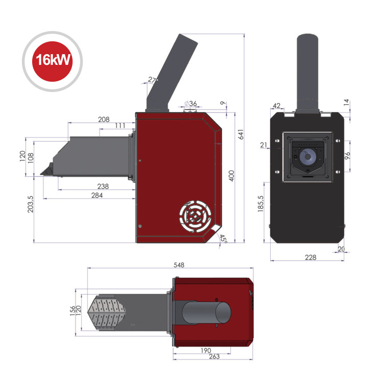

Привет на всички участници в темата!! Впечатлен съм от находчивостта и упоритостта на някои от тях! След всичко прочетено , реших и аз да сглобя една камина с пелетна горелка!
За целта ще използвам готова полска горелка Orleco 16kw. с вътрешен шнек, на която ще махна нагтетяващия вентилатор и ще монтирам друг на димните газове 120 м3/час. Ще сложа и бъркали на шнека за да почиства горивната камера от нагар .
Та въпросите са ми следните:
Правено ли е нещо подобно от Вас?
Дали ще работи?
Идеята заслужава ли си?
Благодаря!!!
П.п. Ще горя слънчогледови пелети!!

ср фев 05, 2020 12:58 pmшоп написа: Като махнеш нагнетяващия вентилатор горенето ще се премести назад към шнека с всички негативни последици.Тя ще,,смуче" въздух от същия отвор на който е монтиран нагтетяващия вентилатор, така че няма логика да върне пламъка назад към шнека! Пробвах горелката на обикновена печка без вентилатор , само от тягата на комина , но за 4 часа и 5кг. дървесни пелети с събра доста пепел !
