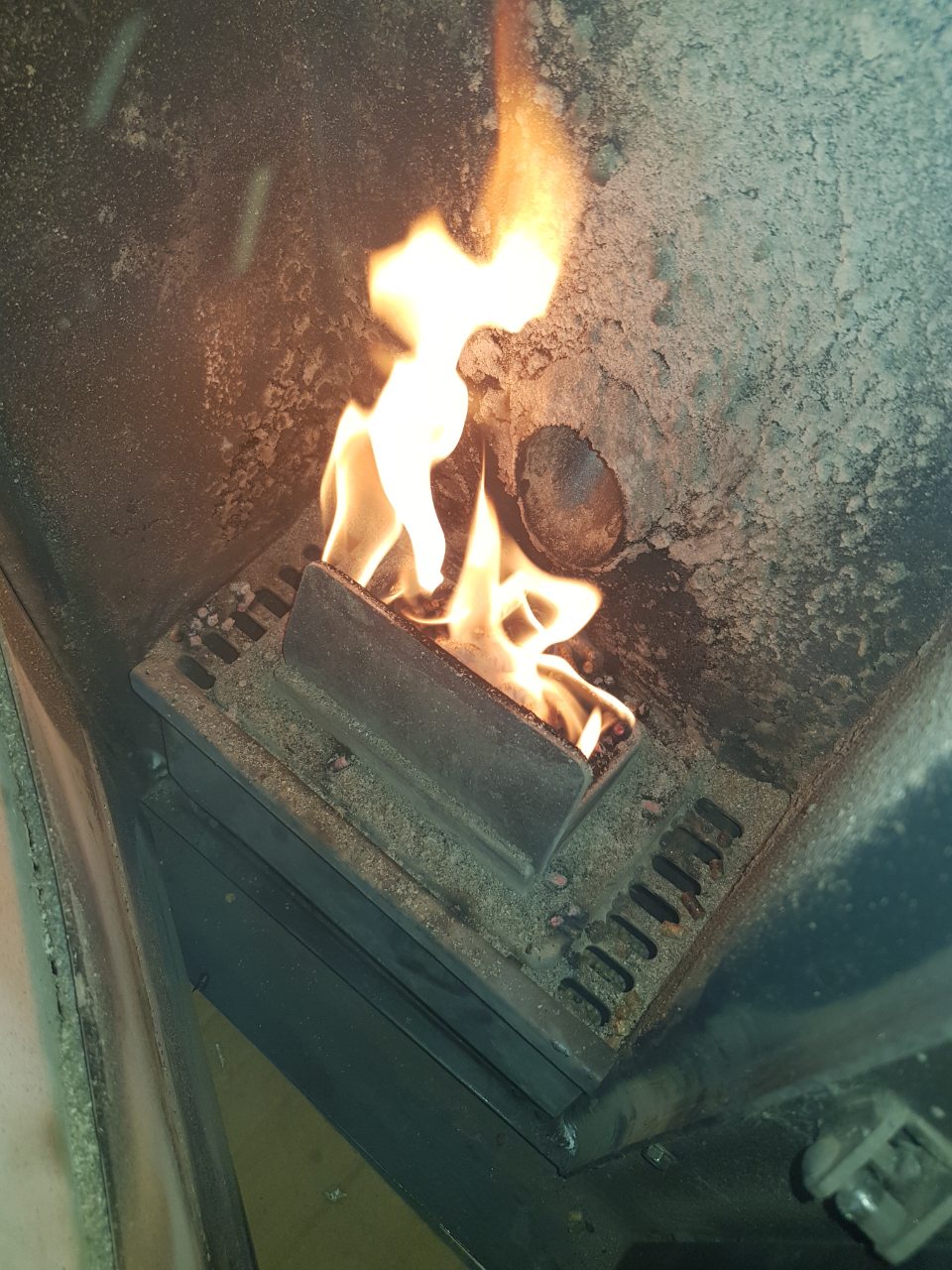

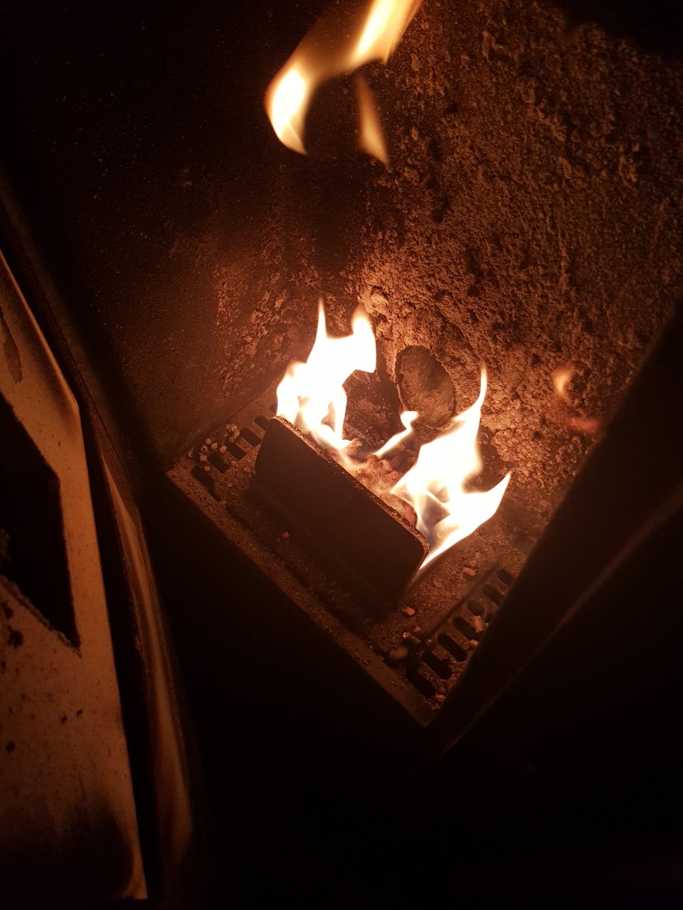

Аурига 25кв.
Препълва и падат неизгорели пелети отстрани
Пар.10-23
Пар.24-155
Пар.18-60
Пар.28-190
Интересно че пар.67 е 68гр. а пар.52 67гр.
и пар.68 е 35гр.
Някакви идеи какво да се промени?

Как да оправим този проблем Аурика 25кв.Препълва кошницат и падат много недогорели пелети.
https://m.vbox7.com/play:4d620a7ed1
filmatoplo
- Мнения: 17833
Намали подаването на пелети и увеличи малко въздуха .
