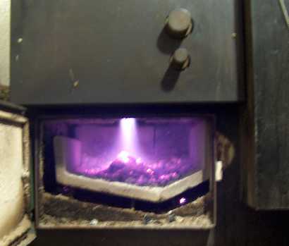

На снимката може да се види пламъка на български пиролизен котел. Дървата са съхнали по-малко от година, температурата на водата е около 60 градуса.
Горивна камера на котел LING25D

Всъщност не съм поглеждал, как изглежда при мен, но да считам, че наличието на такова горене (огъня на наподобява на горелка) е показателно за наличие на оптимална пиролиза, така ли?
2v6 - майстор
antmadara написа:
На Атмос такъв пламък е невъзможно да се види, защото при отворена врата спира горенето.
Пиролиза винаги има, дори и обикновен огън да се запали. Вида на пламъка показва дали е оптимално горенето на пиролизния газ.
От цвета на пламъка се определя температурата му. При добро горене температурата на пламъка е висока - синкав пламък. Проблема е да се осигури оптимално смесване на пиролизния газ с въздух, което практически става в пиролизните котли.
Снимката я сложих само за да се види, че влажността на дървата не е фатална. Разбира се много влажни дърва горят лошо при всякакви условия. Температурата на котела пък изобщо не влияе на пиролизата и горенето.

Дотук вече месец ползвам Атмос комби почти изключително на донбаски въглища. Наистина при отваряне на долната врата не забелязвам пламък от пиролизата, а в горната камера пламък с цвят, подобен на снимката на колегата, въобще не съм виждал. Обаче! В сравнение с обикновения чугунен руски котел едно и също количество въглища ме топли за два пъти повече време. При това въглищата изгарят докрай, а времето за обслужване и самото обслужване са къде- къде по- малки. Направо съм очарован! При ълно зареждане при всички положения ще мога да изкарам около 15-16 часа. А къщата дори няма външна изолация...

В горната камера пламък при нормална работа няма, защото от там влиза въздуха.
