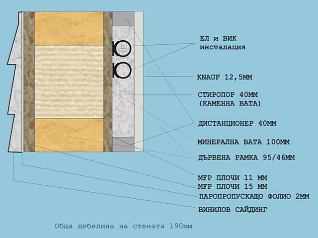

Май ще се наложи навсякаде да сложа водно,А за лятото не се притеснявам къщата ще с много добра изолация,може и климатик да сложа.Това ще ми стената лично съм испитал изолацията.

Колко и е отоплителният товар на таз къща?
Като гледам тя на практика цялата къща е остъклена, много е 'убава (мечта), ама означенията на картинката нямат нищо общо с тези по нашите географски ширини. Тая къща май не е много-много за нашия климат. Не знам откъде си я копнал тая картинка, ама доста ще трябва да променяш 'идейният проект' или както там му казваш. За къде е правена тая къща, ако не е тайна?
Като гледам конструкцията на стената къщето е 'мириканка или канадка, изолацията на стените е перфектна, но само там където има стени.
Моят съвет е: като стигнеш до конструктивна част, изпълнение на фасадите, разпределение на помещенията да идеш някой да ти сметне отоплителния товар и чак тогава да му мислиш как 'ше въртиш тръбите.
Някой те беше попитал за ожлаждането, при това остъкление, няма да е шега работа, 'ше трябва да я увъртиш цялата във външни щори.
Успех.
п.п. Не се засягай, ама малко си тръгнал да редиш каруцата пред коня, инак определено имаш вкус - къщето е убиец.
Успех.

Kъщата е канадска и е направена за малко по студен климат,а лятото ще му мисля ,климатик ролетни щори и кадето е необходимо К-стъкло,проекта ми е почти готов и напролет почвам да строя две такива къщи,кефи ме че ще има много светлина.Щото са ми омръзнали стандартните правоъгълни форми.

Тези въпроси относно водното отопление ги задавам преди да построя къщата защото за мен е важно за проектирането,тъй като прозорците ще са на 20см. от пода:панорамни: и няма да има място за радиатори.Къщата ще е на фундамен 70см. от земята.Много ви благодаря за съветите вече се ориентирах ще правя водно навсякаде на 10 кръга а за регулирането после ще му мисля.

'Начи е канадка тази къща, а за какъв точно климат е направена е 'божа работа'. Канада е втората по територия в света държава и обхваща доста климатични зони. Виж ако можеш да намериш поне за къде в Канада е правена къщата, ето ти един линк, за да разбереш за какви климатични условия е разработен оригиналният проект (тия канадци са страшна работа, nrcan са направо велики, 'ма т'ва е друга бира) - Климатични данни за Канада.
Така поне ще добиеш някаква смътна представа къде и какво да 'барнеш', ама съвета ми е да си намериш един читав проектант да ти оправи нещата. Ииии мисли предварително, не после.
Успех.
п.п. К-стъклото през лятото ще те опече жив.
