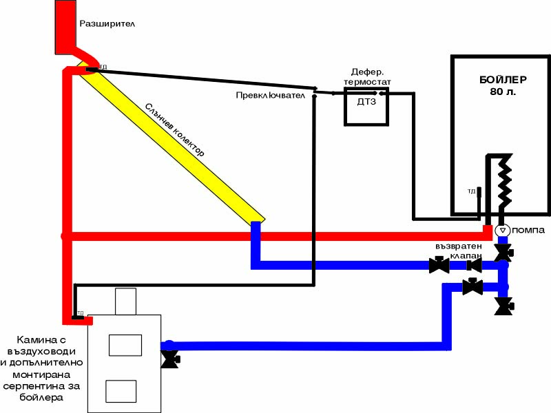

Айде едно питане и от мен.
Имам монтирана във въздуховодната камината водна риза за загряване на бойлера и в момента е свързана както е показано на схемата.
Въпроса ми е какво мога да доавтоматизирам, че да не прегрява слънчевия панел в тези преходни дни в които вече има и слънце и кипи ако забравим да му поотворим крана, а в същото време все още се отопляваме с камината.
В момента нямам възможност да сменям бойлера.
Системата е отворена с антифриз.
Деференциалния термостат е на Интиел от първите, мисля, че е DT3, имам три термодатчика, както са по схемата и в момента ги превключвам ръчно. Ръчно е управлението и на крановете.

Схема камина колектор1.jpg (84.61 KиБ) Видяна 4610 пъти
