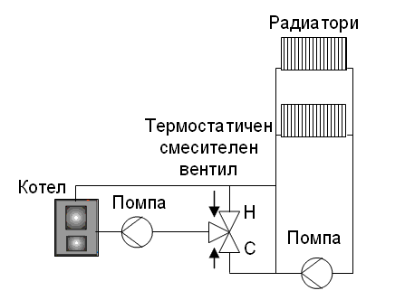

И това ще направи така че в котлето ще се връща вода само над 60 гр - как .
2v6
- Мнения: 2204
filmatoplo написа:Как точно ще стане със този термостатичен вентил - драсни една схема или дай картинка.Ако е необходима ниска температура към радиаторите с цел да не парят отгоре трябва да се увеличи дебита през тях. Това става с допълнителна помпа. Вентила е за да поддържа нормален режим в котела
Система с постоянна температура на вход на котела и по-ниска температура на отоплителната вода.
kuuuuuul
- Мнения: 2021
filmatoplo написа:И това ще направи така че в котлето ще се връща вода само над 60 гр - как .За да стане по този начин изходящата трябва да е доста по висока от вход.
с крана се пуска от топлата към студената известно количество/опитно/ така че да се поддържа висока връщаща темпер.Този процес може разбира се и да се автоматизира.
Схемата на 2v6 ми напомня на подово то и идеята там е подобна.

Втората помпа и байпаса на радиаторите са общо взето излишни според мен. Не е точно като при подовото - там трипътния вентил следи и гарантира температура на водата в отоплителния круг, а не в котела. По този начин, като има постоянна температура на водата, играейки с дебита можем да изменяме пренасяната топлина, а в случая ако увеличим дебита на помпата на радиаторите, температурата на водата пада и няма ефект. Тази схема има за цел да осигури оптимален температуран режим на котела (както при ДВГ. По същия начин се връзва и термостатичен вентил на соларен бойлер, за да ограничи температурата на подаващата към чешмите вода, за предотвратяване на изгаряния по ръцете.

Благодаря за схемата 2в6 ,но нали искаме и към радиаторите да ходи топличка вода .

Благодаря на всички за съпричастието към проблема. Много сложно ми се вижда с тези вентили. Ще сложа един термостат да включва помпата. Не си заслужава да държа котлето постоянно на 80 градуса, ще вляза в преразход. Все пак КПД то е по-високо когато температурата на водата е по-ниска. На сезон ползувам 6 тона въглища, като поддържам 60-70 градуса макс. Ако увелича температурата и КПД то падне, мога да стигна 7 тона. Като 1 тон е 1/3
от цената на котлето
По-добре да си остане така и да сменям котлите по-често.
Предполага ще издържи още 2-3годинки
2v6
- Мнения: 2204
nikivd написа:Благодаря на всички за съпричастието към проблема. Много сложно ми се вижда с тези вентили. Ще сложа един термостат да включва помпата. Не си заслужава да държа котлето постоянно на 80 градуса, ще вляза в преразход. Все пак КПД то е по-високо когато температурата на водата е по-ниска. На сезон ползувам 6 тона въглища, като поддържам 60-70 градуса макс. Ако увелича температурата и КПД то падне, мога да стигна 7 тона. Като 1 тон е 1/3Корозията не се е получила от температура 60-70 градуса
от цената на котлетоПо-добре да си остане така и да сменям котлите по-често.
Получава се когато котела се "притвори" да работи на 40-50 изход и при постепенното изгасване конденза остава по стените
