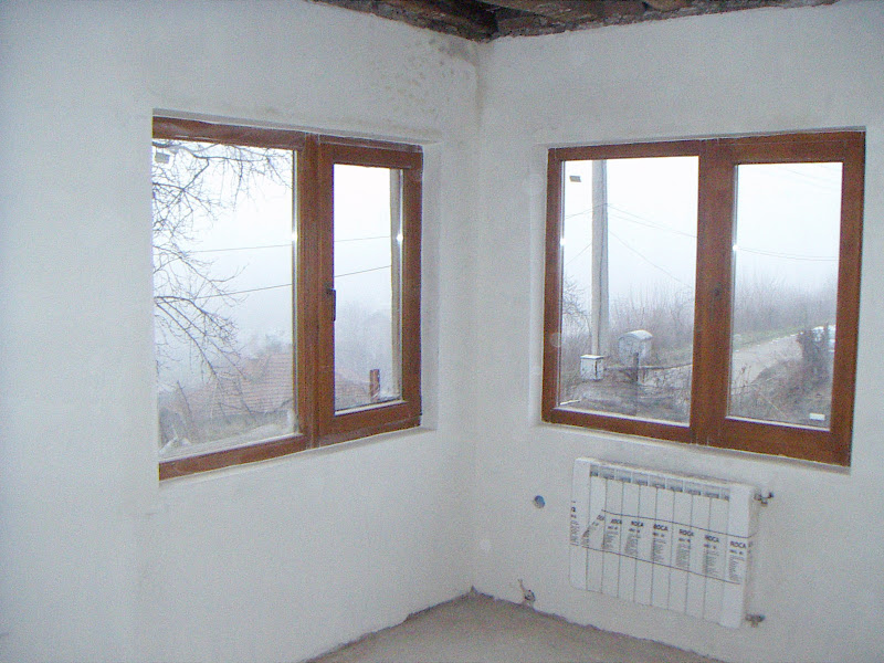

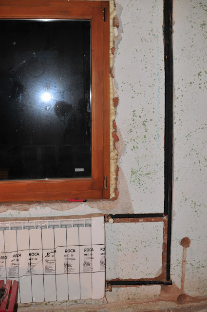

я да се пробвам и аз за уискито :)
етап 1 - монтиране на радиатори, изкопаване на канали и разкрояване на тръбите
етап 2 - запояване, изолация и изпитания на тръбите
етап 3 - външен вид след шпакловка
на трите снимки са различни радиатори, но с това разполагам :)
LazarGanev - "Велик майстор"
Има нещо гнило - колко радиатора си закачил на на тая тръба ф15?
torbalan - Дървен философ
два по около 1.8 КВт
мисля, че няма да има ядове...
никъде няма повече от два радиатора на Ф15...
