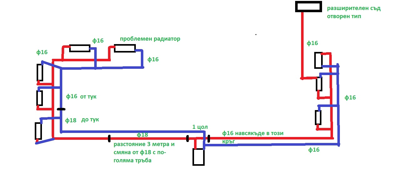

galivar написа:
наложи се почти до край да ги затворя и чак тогава се стопли но каква е причината?
Причината е ясна - слаба циркулация.
Ако не ти се преправят тръбите сложи отделна помпа на този радиатор. Като я свържеш с термостат автоматично ще се регулира и температурата...

galivar - специалист
Да,така си мислех и аз,че ми е сбъркан размера на тръбите,правиха ми го 2006 г.фирма която сега е наложена на пазара вече,но явно тогава прохождаха.Благодаря на всички за идеите,и мисля сега да заменя 18-ката с 20-ка маркуч,до първия радиатор.Дано има ефект.Разстоянието е 3 метра.
Едит:По-точно напролет ще го направя това,засега съм намалил всички радиатори от кранчетата,и горе-долу се получи това което трябва да е,но.......дали като са намалени всички радиатори не губя някъде топлина и КПД?
komstiza - специалист
Така и така ще преправяш,ако може смени това трасе но не с 20-ка с ал.вложка а с някакъв друг вид тръба.
Примерно 25 мм полипропилен,22 мм медна или 3/4 метална.Ще има много по-добър ефект и ще е в пъти по-качествено.
Лично мое мнение но тези тръби с ал.вложка са инженерна гаф за използването им в отоплителни инсталации.
Значи мисля да направя така,да заменя ф18 с по голяма тръба,но имам възможност само 3 метра понеже влиза под теракота,и да сменя и другия кръг тръбата 3 метра макар че там нямам проблем а тръгва ф16.

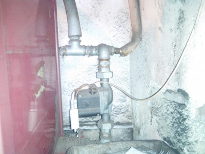

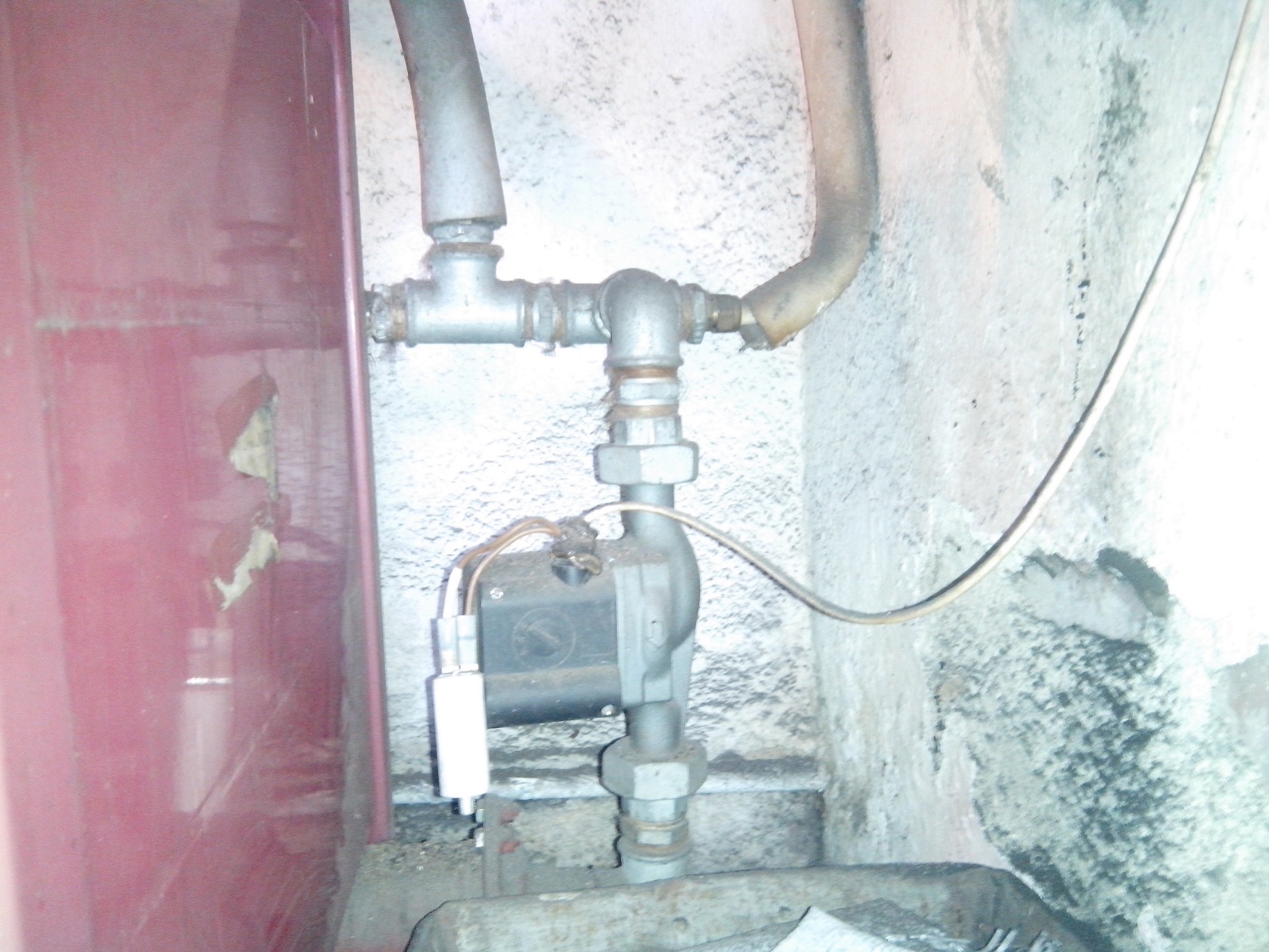

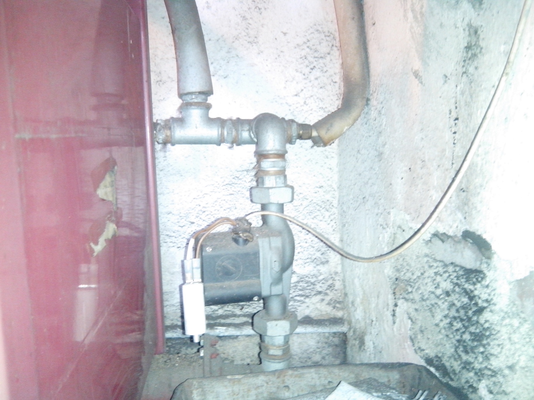

ESPACE - майстор
Почти никакъв ефект няма да постигнеш. Пусни една снимка на помпата ти.
Ето снимка на помпата.

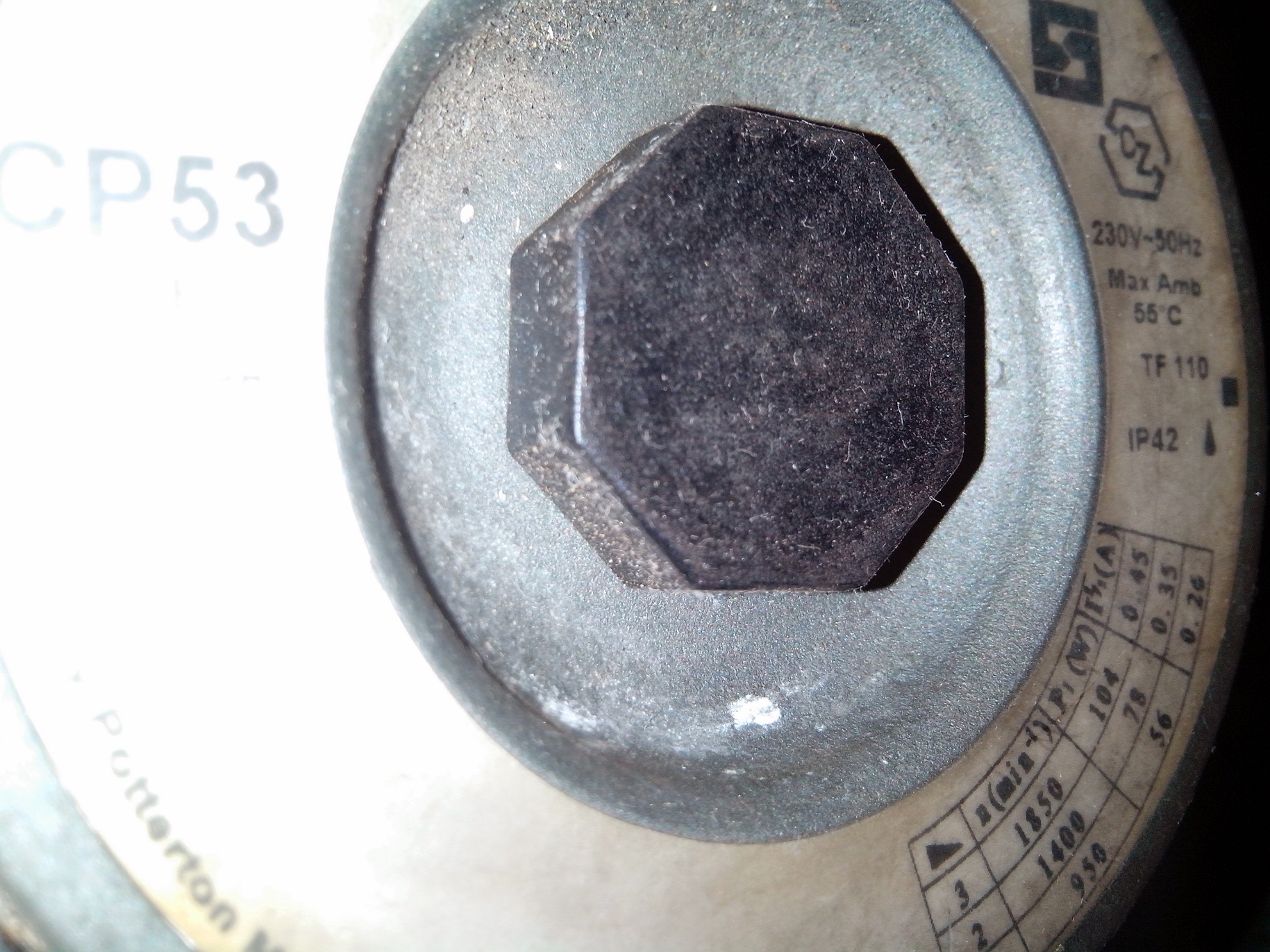

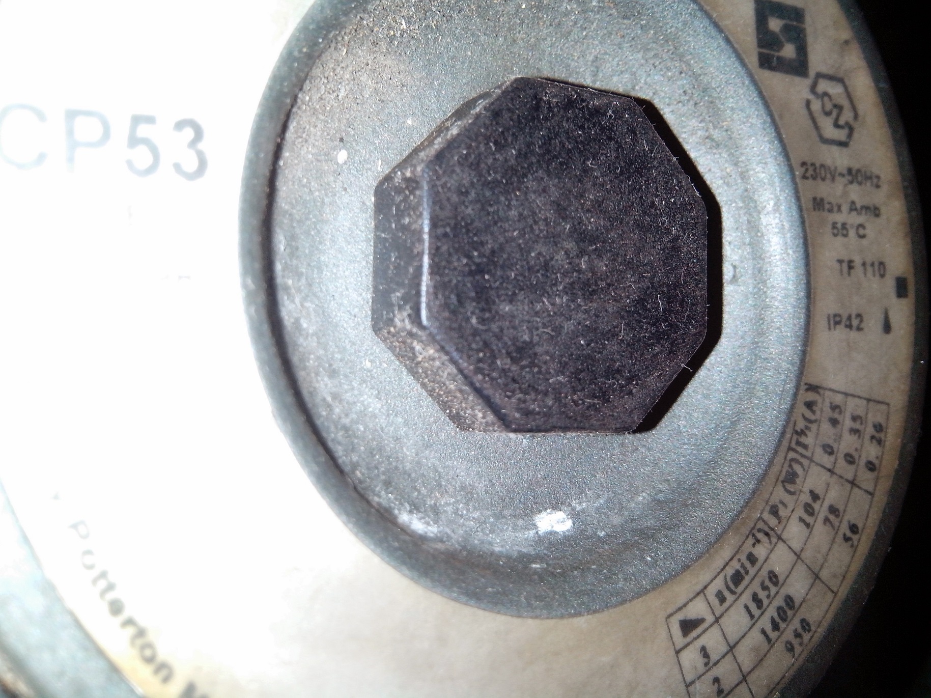

naskov - майстор
Снимка с данните трябва колега, не на цвета :wink:

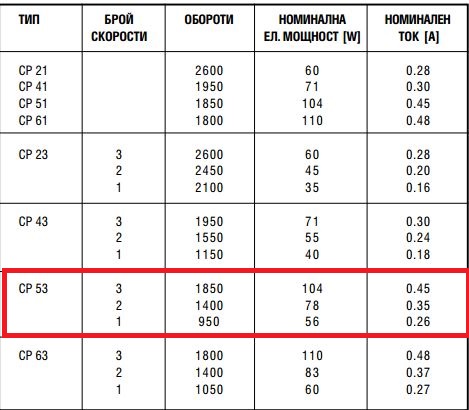

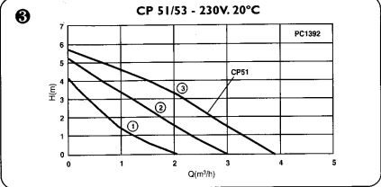

Да,колега извинявай,помпата е MYSON CP53
