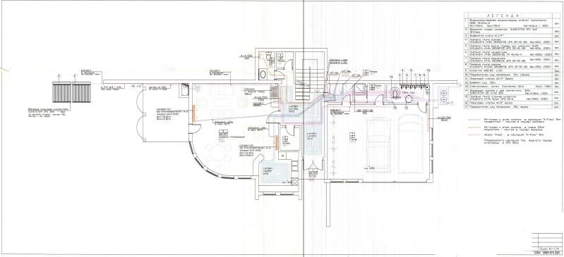

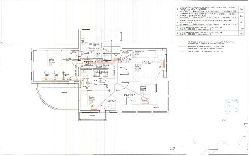

а за разположението на помещенията ще се помъча да пусна малко чертежчета с проекта за отоплението :shock:
2 етаж
П.П. Това е проекта от който се отказах :wink: и тази квадратура е по към 350 м2 :)

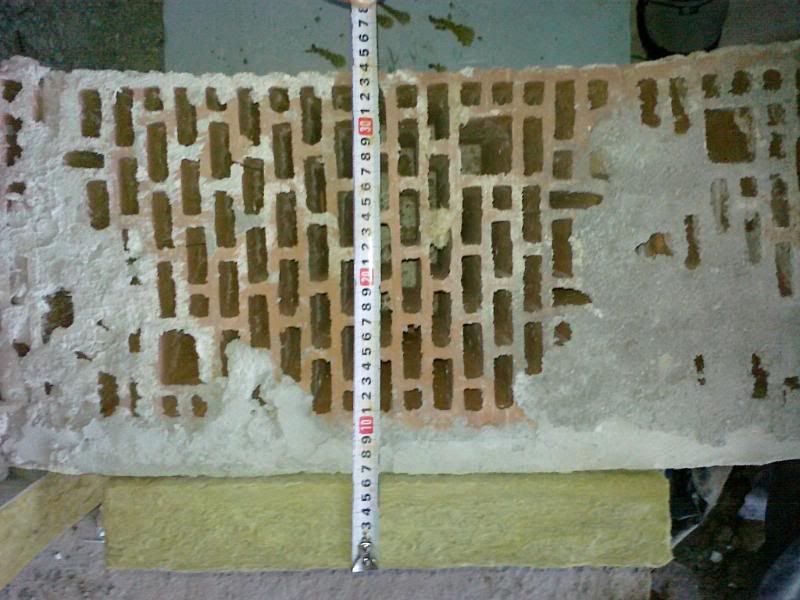

Стените са в такова състояние от към изолация

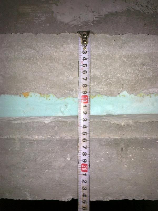

А изолацията на тавана е направена така

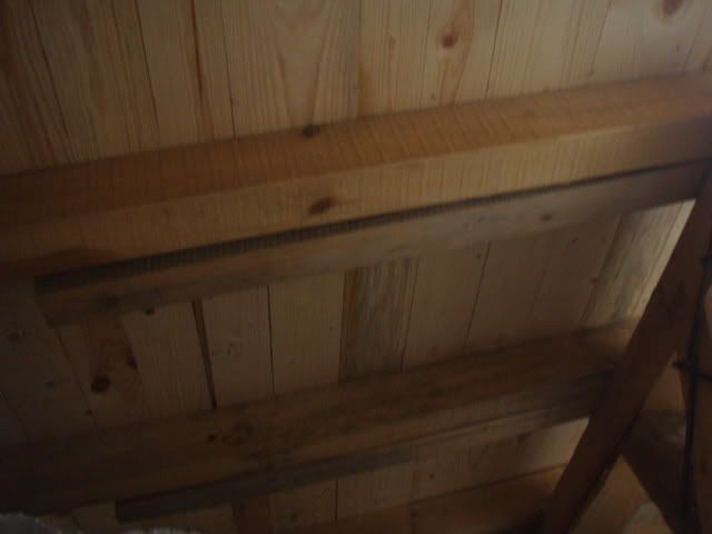

след таванската плочата покрива е решен по този начин
това за е да придобиете представа за какво става на въпрос.
Поздрави !
