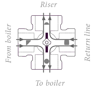

Neosi написа:
Абсолютно разбрах това!
Безкрайно ти благодаря! =D>
Само не разбрах, каква е разликата между начина на свързване със трипътен термостатичен и четирипътен смесителен вентил? (+ и -)
Ако ми обясниш това с думи прости ще ти помня добрината цял живот. [-o<
Четирипътния вентил се използва за смесване на водата връщаща се в котела, както и трипътния. Разликата е, че при четирипътния не се затваря потока през радиаторите. Така може да се използва втора помпа, с цел равномерно нагряване на радиаторите - няма голяма разлика отгоре до долу.
Когато радиаторите са директно включени (без втора помпа) не е необходим четирипътен смесителен вентил.
Освен това няма термостатични четирипътни вентили - необходим е външнен регулатор и задвижка.
При използването на трипътен термостатичен вентил не са необходими външен контролер и задвижка :wink:
Всички вентили са механични - управляват движението на водата чрез механично движещи се части вътре в тях. Няма немеханични вентили :wink:

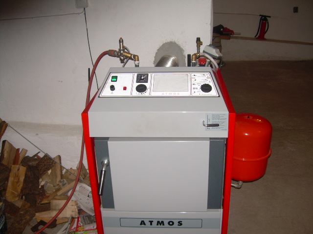

Запалихме го!! и бачка..баси...тая къща се стопли!!

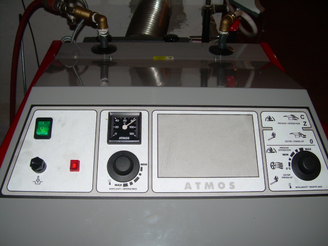

Отивам да направя някоя снимка, обаче хич не са ми ясни настройките.
Филмчмче, това отворче го видяхме, ама за какво служи незнам. Какви други настройки се правят, освен описаните в книжката?
И с този "Работен термостат" хич не ми е ясно? Помагай!

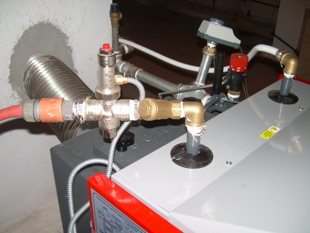

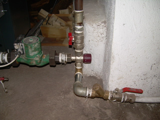

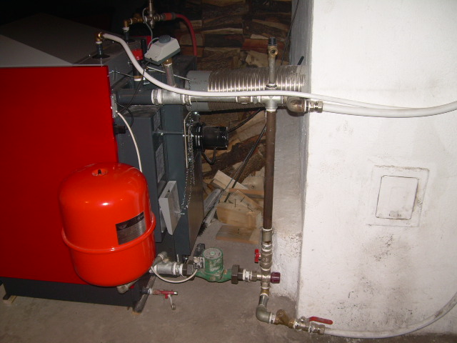

Ето снимки:
Общ вид
Трипътен вентил

Чнг :) хубав подарък , Атмоса е супер само ротора на помпата завъртете хоризонтално.Лявото копче е за температурата на водата - на колкото го нагласиш достигне ли примерно 80 гр и вентилатора спира.Дясното копче е за распалване и спиране на вентилатора нощем да задържа жар до сутринта.Сутрин за да тръгне вентилатора копчето е в крайно ляво положение - вечер към 10 часа като го заредиш преди лягане завърташ копчето надясно до положение примерно в което под 60 градуса вентилатора ще спре и така няма да върти до сутринта .На сутринта котела е задържал въглени мятъш нови дърва и връщаш копчето пак наляво и вентилатора заработва и си ок. Странно свързване с този модел вентил ама щом работи - колко градуса е връщащата вода в котела .Можеш ли да опишеш при първоначално палене как върти кръговете - кога малкия ,кога големия.
Neosi - специалист
За помпата разбрах...
А за вентила...при запалване на котела върти в малкия кръг...като мине 60гр. се включват и радиаторите т.е. връщащата се вода влиза в котела (незнам дали обясних правилно).
Я кажи пак за кръглото отворче?
