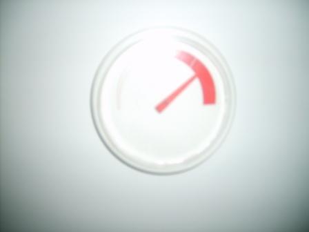

Не знам дали тука е мястото ама става дума за въпросния бойлер.Значи днес го включих на ток в 12 наобед сега е 19 часа вижте докъде стигна температурата а още не се е изключил това нормално ли е майсторите казаха че фабрично си е нагласена температурата ама не знам докъде трябва да стигне.
ico_3 - специалист
ето
gorgidanchev - специалист
Намали малко температурата и наче ще изхвърлиш реотана.А за моя панел да се похваля...Днес имаше 59 гр.Сега отивам да се къпя...чаоооооо.
