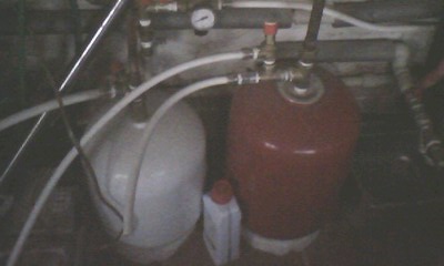

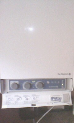

Няма лошо, ползвай си я със здраве, но знай че не се топлиш от двата слънчеви панела чрез подовото, както обяви отначало
. Водата в подовото се загрява от газовия котел и камината. Интересна е намесата на климатика в цялата система. Е, наистина проявяваме интерес към системата, ама колкото разберем - толкова, не можем да се сърдим. Ако можеш поне пусни повече снимки в общ план, от по-далече.

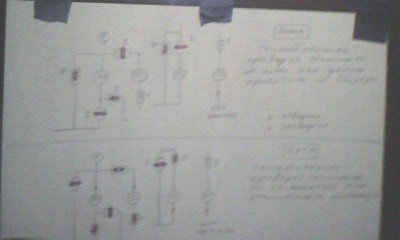

Ето накои схеми които ми е оставил за управление и малко фото. Да кажа само че системата работи на два режима,ЛЯТО ЗИМА или по просто << КОИ ПОДГРЯВА В МОМЕНТА>>> колектори или парно. ток.Управлението на системата е лесно само с едно копче :megagrin: и промяна на посоката на движение на водата от каде да доиде и в коя семпертина да влезе.

Благодаря на Део Мони -тази картинка на листа може ли по ясно да се види , Лазаре ти ако сети нещо разясни системата
На таблото виждам 2 диференциални термостата и 1 брой ТР 6-ца . Точно в момента и аз съм пуснал помпата на моята система без да е запалена печката с водна риза , и се черпи топлина от серпентината на 80 литров бойлер -водата подавана към радиаторите е 36 градуса .Пречупва въздуха , но пода е студен терикот и подсмърчам , ако беше подово се усеща друго .Няма как ей сега ще я запаля

Ами не знам, явно при мене има някакъв бъг, защото не мога да отварям снимките - виждам ги само в миниатюри и нищо не се разбита от схемата. Ще пробвам и на другия комп как ще е, но от лаптопа не мога.
