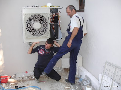

да точно така: първо заложихме тръбната разводка (водна и фреонова), окабеляване за конвекторите и външното тяло, подовото. Това стана веднага щом завърших грубия строеж и сложих дограма. последваха замаски, вътрешните топлоизолации + гипсокартони, плочки и т.н
Спед 3 месеца когато бях изцяло готов отвътре довършихме и останалите компоненти (бойлер, лири, разпределителна кутия, конвектори, външно тяло и др дреболийки)
Поради това, че планирането започна на груб строеж нещата станаха много "скрити" и красиви
Ванко "помага" на Румен с монтажа на външното тяло

Така е най добре , да се планира още от рано.Външното тяло двуканално ли е :? тоест с 4 извода е , за 2 вътрешни тела ли е било .
naughty - специалист

Как разделяте френа да ходи на топлообменника и на бойлера едновременно , а при обръщане на режимите .Това как е направено -колко тръбички тръгват от външното тяло . :?
