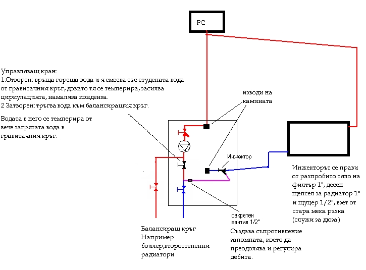

PCL82 - майстор
Предлагам ти следното решение:
Изчисляваш гравитачния кръг с разлика в темературите на горещата и студената вода 20-25°C. Помпата ще я свържеш със инжектор (други имена са:помпа на Вентури, струйна помпа). Така когато пуснеш помпата температурната разлика ще падне например на 10°C и системата ще работи по-ефективно. Инжекторът се прави просто от разбробито тяло на филтър 1", дюза от щуцер на мека ръзка 1/2" и дсен щепсел за радиатор 1". (завива се на мястото на тапата)
Ще можещ да постигнеш предварително подгряване на връщащата вода и да избегнеш конденза от съвсем съдената вода повреме на разпалването. (подобно на трипътен вентил)
Ще можеш да обособиш отделен кръг за бойлер и други балансиращи консуматори

За инжектора:
http://de.wikipedia.org/wiki/Strahlpumpe
Английскa каминa с инжектор:
http://www.charnwood.com/pdfs/Instructions/SLX45.pdf
