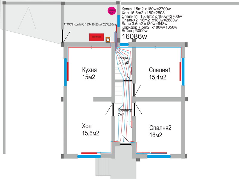

AllPex тръби мушнати в гофрета! И тогаз в бетона
Бетона ще го изолирам от долу и от страни с фибран да не предава топлината! Да стане нещо като акомулатор за топлината
конвектор в кухнята-задължително!
имам един стар бойлер 80 литра-никога не пускан. Ще стане прекрасен буфер!
А за медните....много са готини!? Ама няма да се класирам ценово за тях!

Направи си инсталацията от чиста мед в изолация или гофрирани тръби -сам ли ще си правиш всичко , за Атмоса не коментираш , знаеш ли как се свързва .В коридора може да си сложиш пак радиаторче .
tazz77 - напреднал
Всичко сам! “Майстор“ в къщата си непущам! :-)
За коридора ще има 2-3 глидера
Можеш ли да ми пратиш линк за медни тръби
вече се омотах от сметки и ровене

А погледна ли обикновения котел на Бош? Аз май към него съм се насочил, бил много лесен за обслужване, и непретенциозен към комин и гориво...
tazz77 - напреднал
Обикновенните искат често да ходя навън да бутам дръва и въглища!
затова избрах перолизния! Прилично направен държи по 12 часа та и отгоре! Имам наблюдения върхи такъв...вярно-безбожно скъп и модерен...котел на шефа ми. С едно зареждане кара по до 18 часа!
А да не забравяме и пепелта!
kalin72 - майстор
Пиролизен Бош 8-25 kw е 3000 лева. Обикновения 7-24 kw е 1500 лева. И аз се чудя и мая кой от двата да е :) И аз искам минимална занимавка със зареждане и чистене. Нека специалистите да кажат :)
LazarGanev - "Велик майстор"
Обикновения на Бош е най-лесен, че и евтин, ама си иска хубав комин. Предварително трябва да си изясните какъв комин трябва за вашия котел, за да няма изненади после. Изискванията към комина бях ги поствал скоро, ще ги потърся. Ето ТУК
