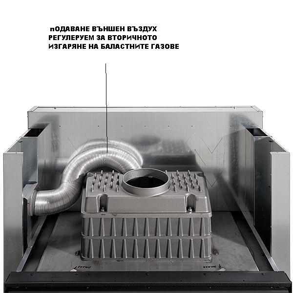

Не се заблуждавай че двете тръби които влезат във горната част на горивната камера са за топъл въздух ,предназначението им е да вкарват външен въздух във горивната камера които служи за вторичното изгаряне на баластните газове .Тази вид горивна камера позволява да и се монтира и суха риза / въздушен конвектор/ .

като казвам че Драгомир има връзка с извънземни никой не вярва :lol: Ей го - "тази камера" ама тука няма камера бе, нито батко ти Радко е показал :) Отбелязал е само че е фабрична и те е пратил да четеш и учиш каталога на Прити. А ти вкарваш някакви снимки на ракети и виждаш камери с ОООтвори за входящ въздух :)

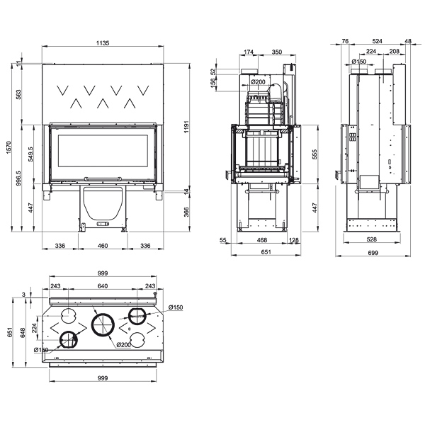

специално за Драгомирчо първия модел който ми попадна! И да отбележа нищо не твърдя, само виждам какво пише в каталога :wink:
Прити CF
Размери a x b x h:
66/61/117 cm
Мощност:
max вр.+изл.=обща
10+8=18 кВт
Тегло: 150 кг.

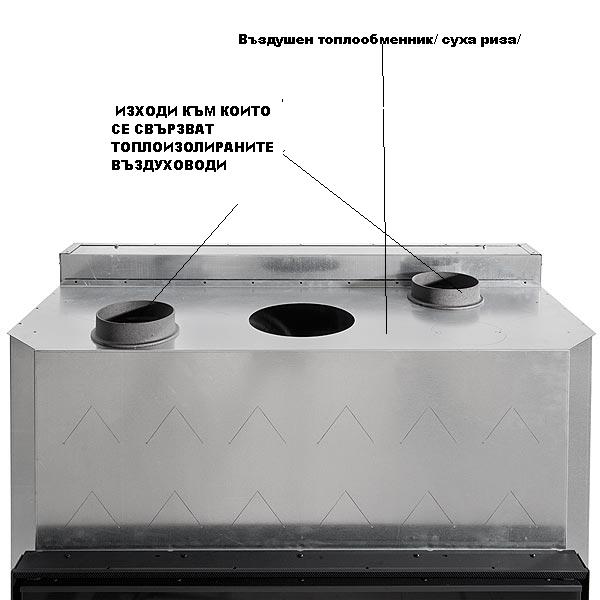

:lol: :lol: :lol: :lol: Във този модел няма водна риза както и във всички останали модели на Прити оборудвани със вграден вентилатор и суха пак повтарям суха риза/ въздушен топлообменник/. Вземи малко се информирай все пак се занимаваш със монтаж и изграждане на камини. :wink:
BARD - специалист
Атова което съм показал на снимките е точно комбиниран вариант със водна риза и въздушен топлообменник за разводка на топъл въздух уважаеми Сатанчо.

Сънчо ето за какво говорим дори на сайта които показваш има такава горивна камера със въздушен топлообменник .
