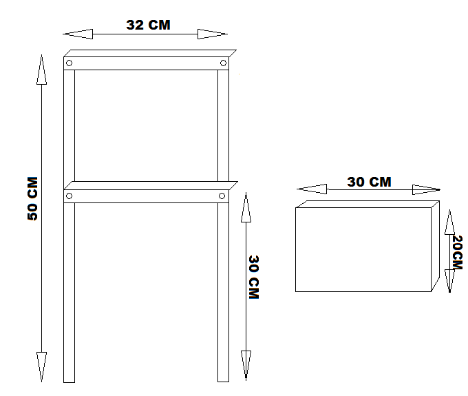

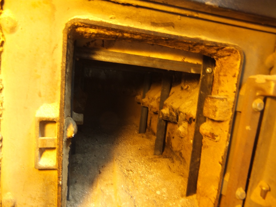

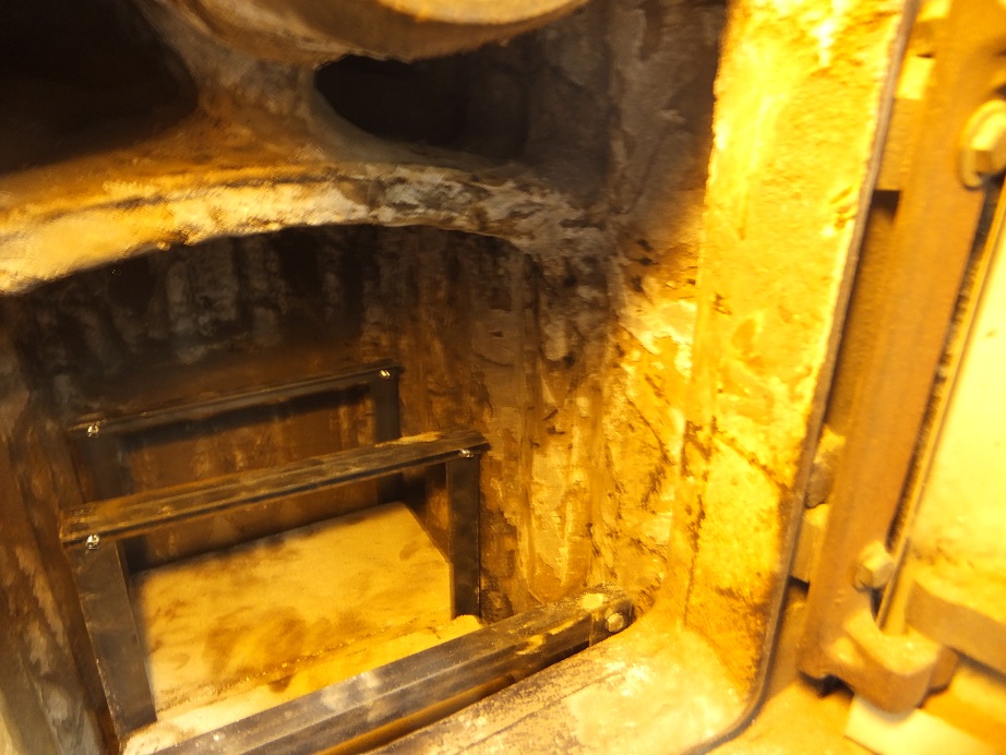

Това са снимките и размерите на железни скари за Де Дитрих.
Две железни шини 30 на 3 мм. и два винкела 30 х 30 х 3 мм. свързани с винтове, за да могат да се вкарат в котела, и керамични плочи 30 на 20 см.
Този котел е със седем секции и в него се поставя средна скара.
Ако се прави средна скара, от двете страни на шините се поставят по два винкела, както е първата отпред на снимката долу.
Плочите се редят на два реда, На първата снимка е нареден само един ред от две плочи, горе - върху винкелите се реди втори ред, като горните плочи може да са по широки от тези на скицата.
Скарите долу влизат в цепнатините на секциите, които трябва предварително да се почистят.

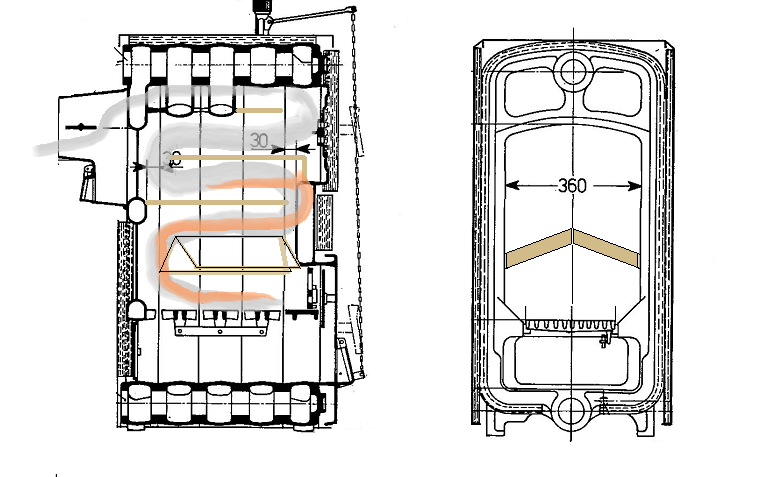

... Петте хода. Долу над горелката, за да не се пукат плочите, две под ъгъл една към друга, така:
