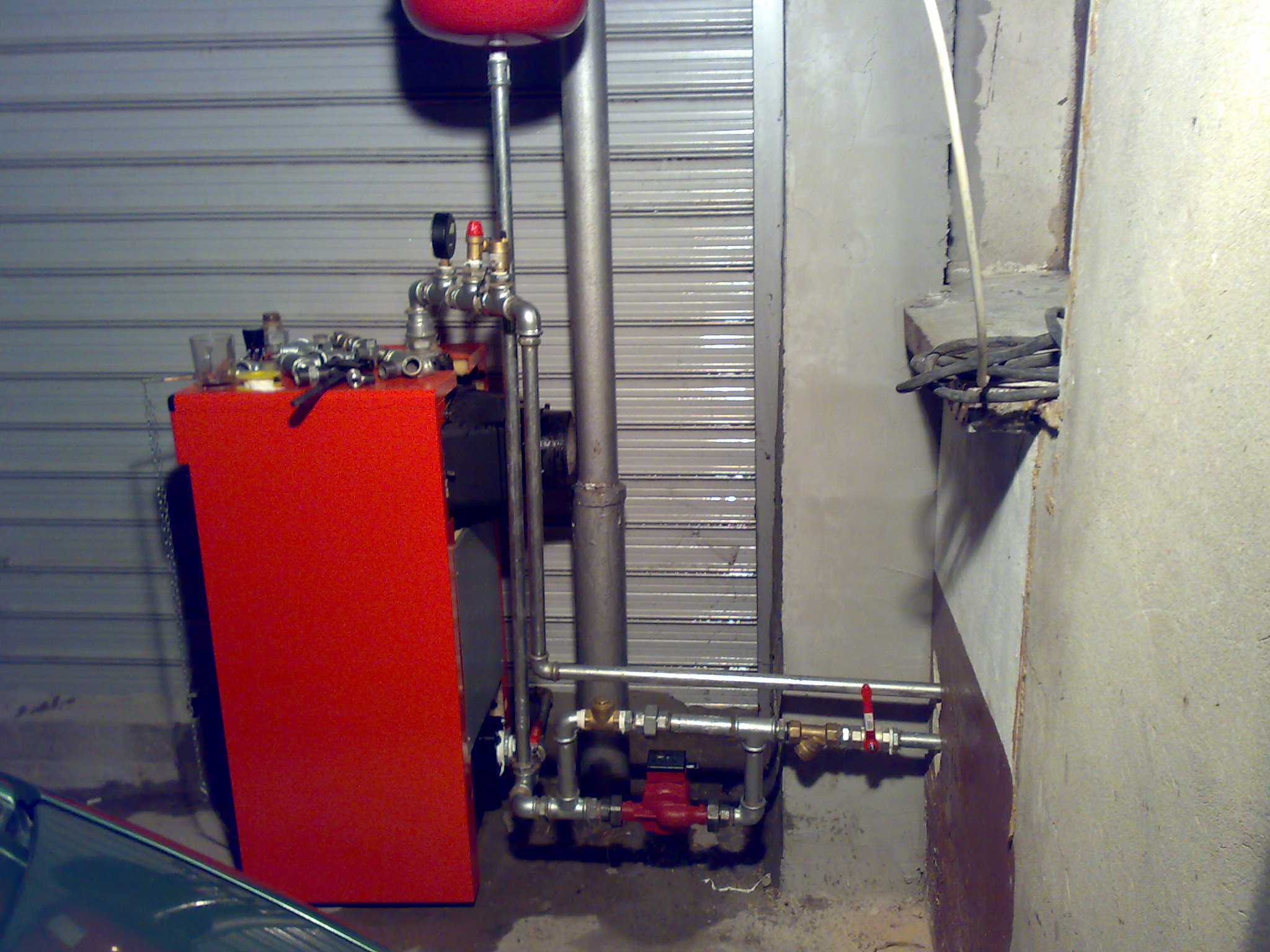

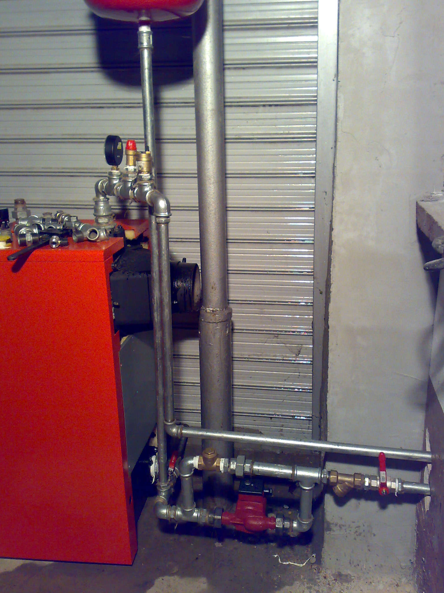

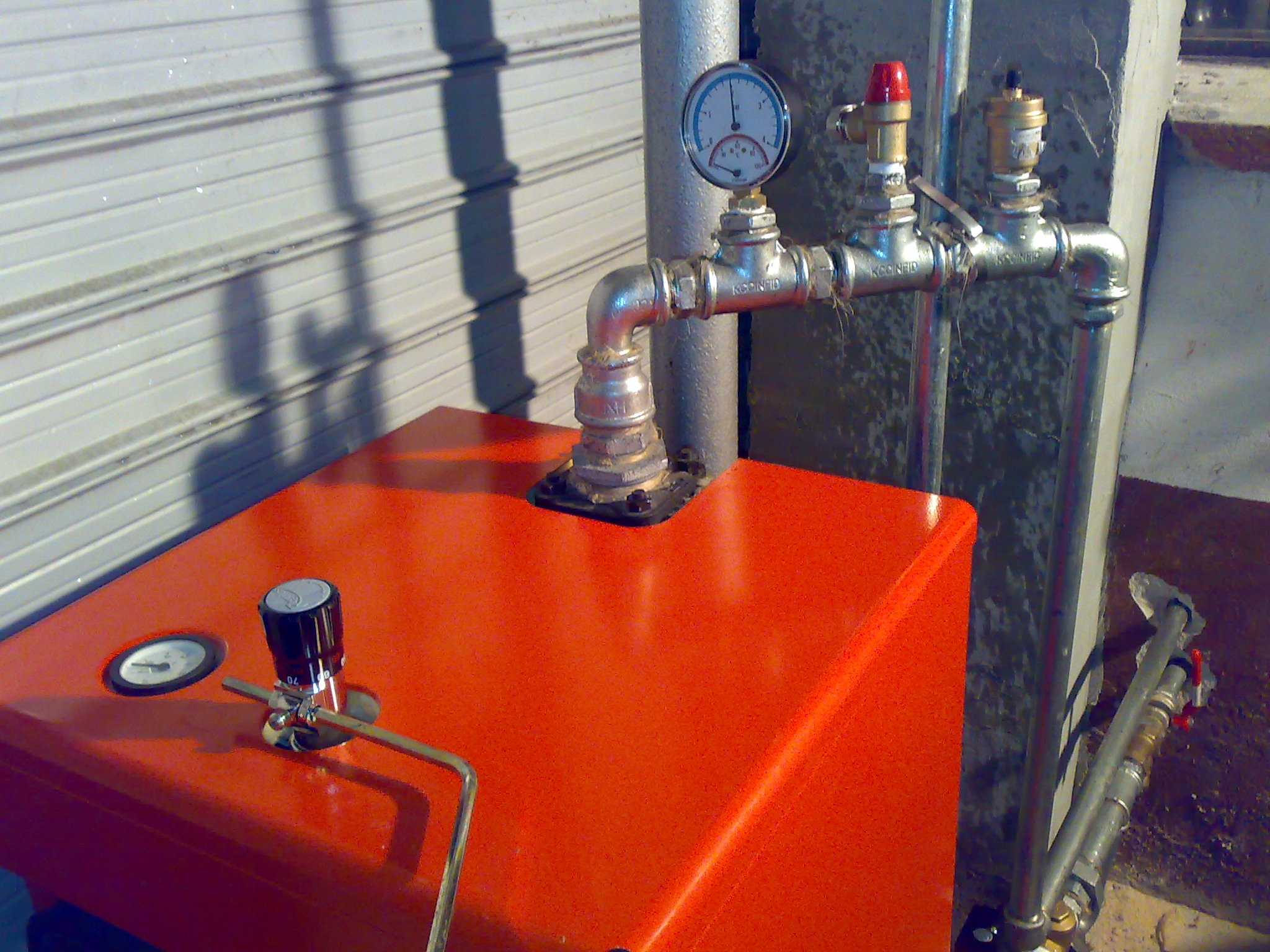

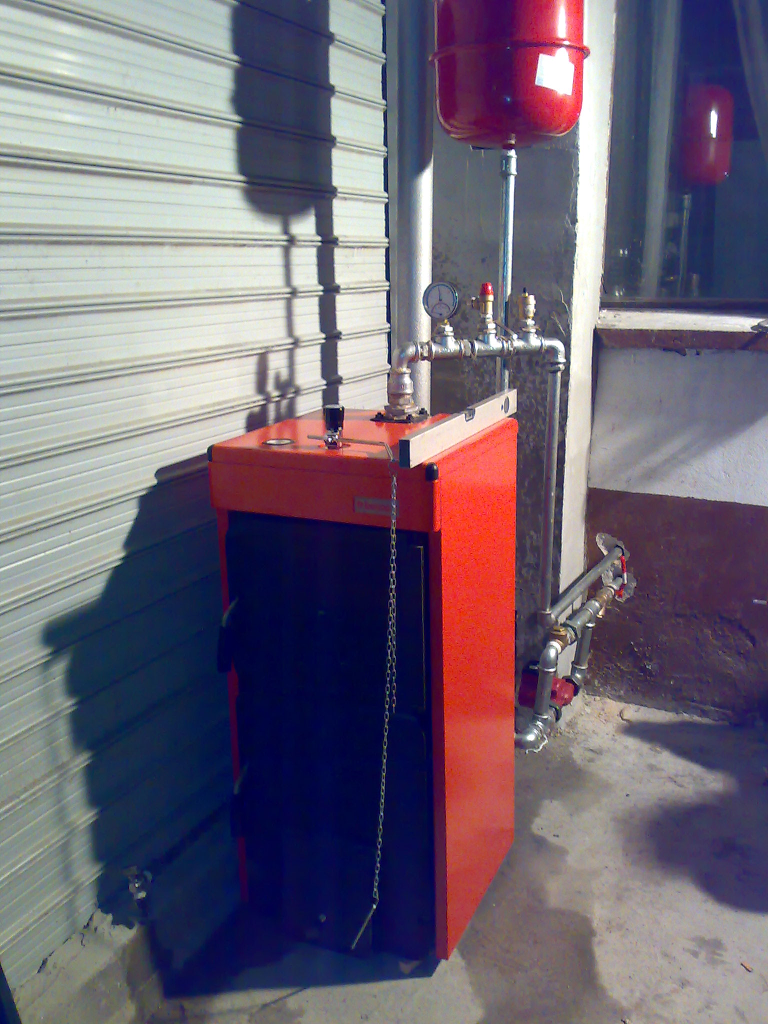

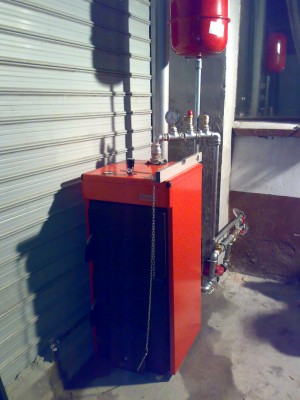

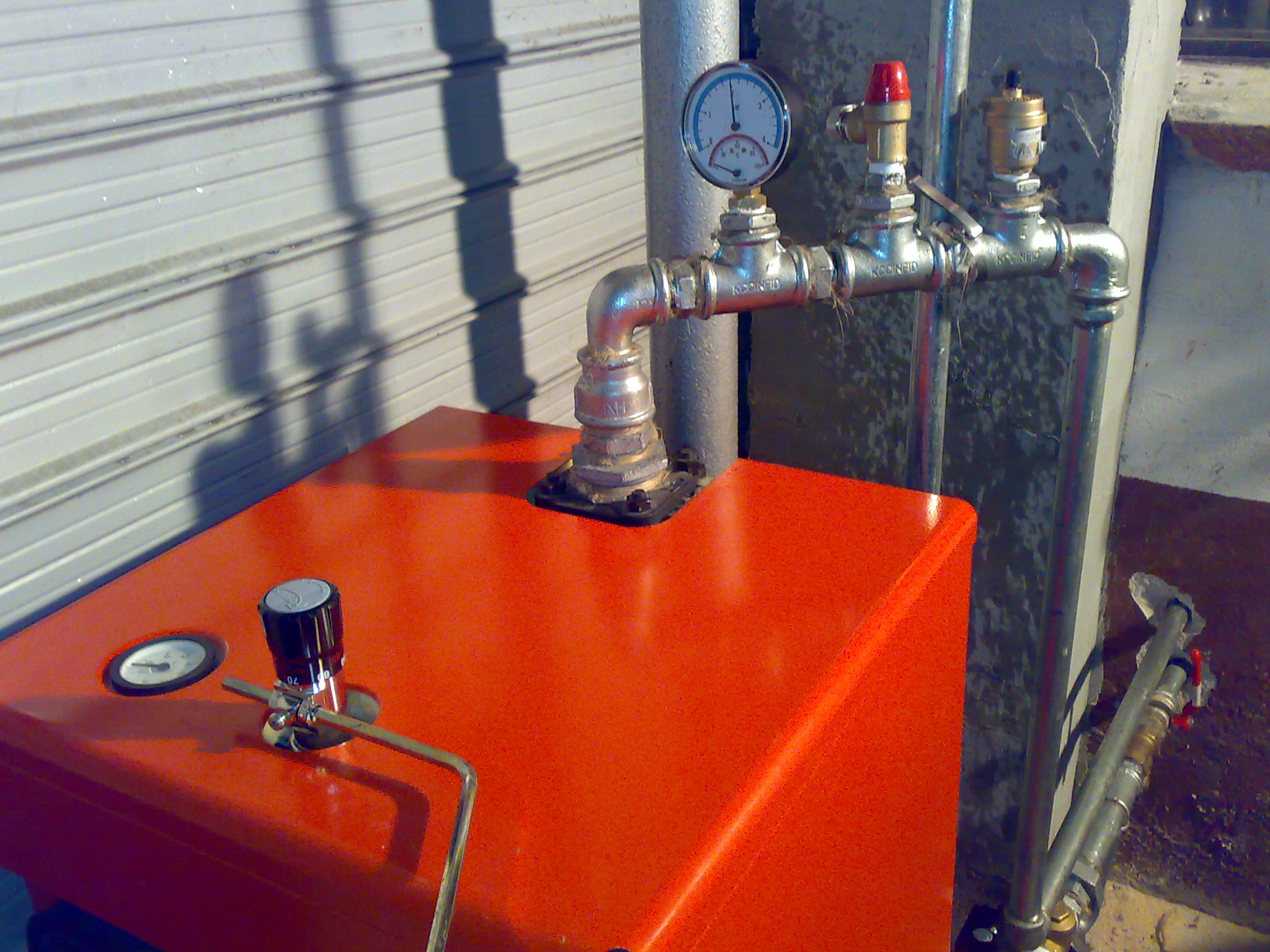

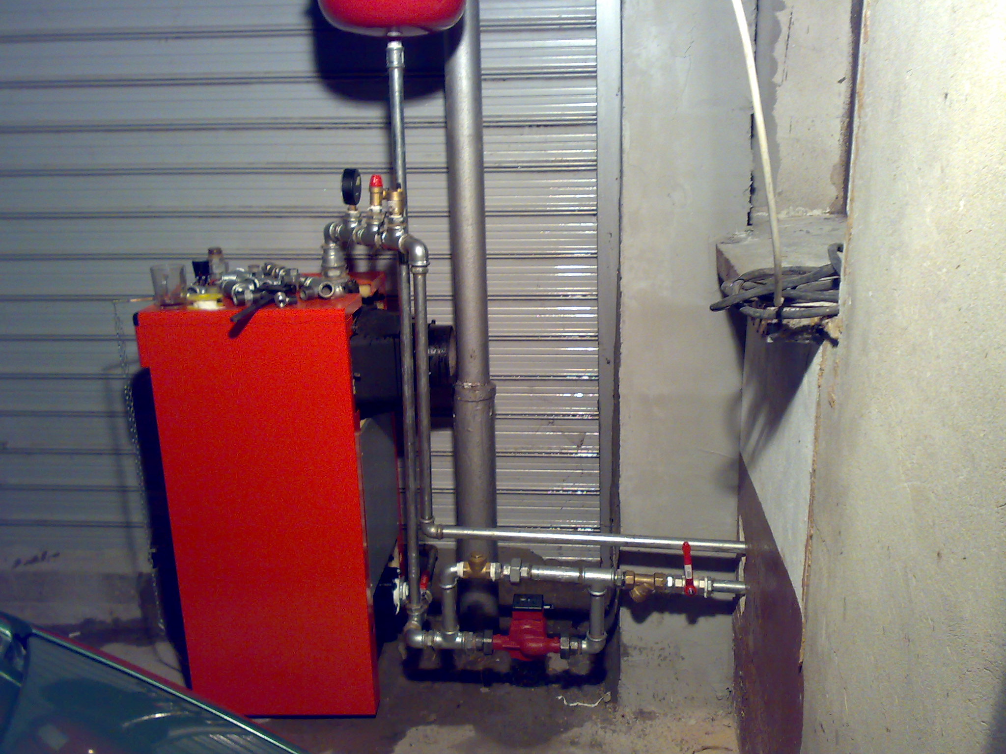

Моля те обърни този разширителен съд.Защо си го навирил така,това не е отворена система.Ако тръбата към съда се напълни с въздух ,как ще обезвъздушиш?Мисли като правиш монтажа,не е нужно всичко да знаеш.Мисли малко повече!
gen4o71
- помощник
- Мнения: 17
armagedamian написа:Моля те обърни този разширителен съд.Защо си го навирил така,това не е отворена система.Ако тръбата към съда се напълни с въздух ,как ще обезвъздушиш?Мисли като правиш монтажа,не е нужно всичко да знаеш.Мисли малко повече!Понеже не разполагам с достатъчно място,мисля да сложа кран и обезвъздушител под балона.Така става ли?
armagedamian
- Мнения: 225
gen4o71 написа:Сложи кран с изпускател най добре!armagedamian написа:Моля те обърни този разширителен съд.Защо си го навирил така,това не е отворена система.Ако тръбата към съда се напълни с въздух ,как ще обезвъздушиш?Мисли като правиш монтажа,не е нужно всичко да знаеш.Мисли малко повече!Понеже не разполагам с достатъчно място,мисля да сложа кран и обезвъздушител под балона.Така става ли?
filmatoplo
- Мнения: 17833
То така се прави-преди балона кран с изпускател , така се проверява през време .
filmatoplo
- Мнения: 17833
Гори ли вече котела
LazarGanev
- "Велик майстор"
- Мнения: 14807
netcho написа: ЕДно въпросче - Наистина ли е от значение как е сложена помпата?! И защо??Валът на помпата трябва да е хоризонтален, а не вертикален, защото лагерите са радиални и ще се повредят или заклинят
