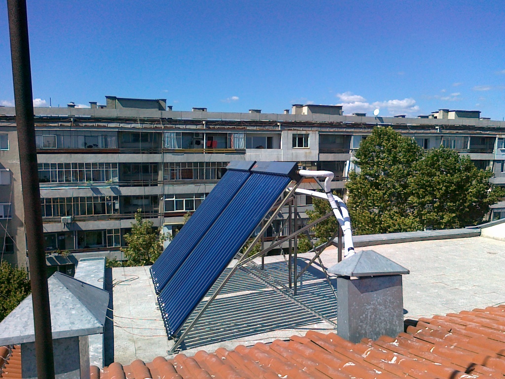

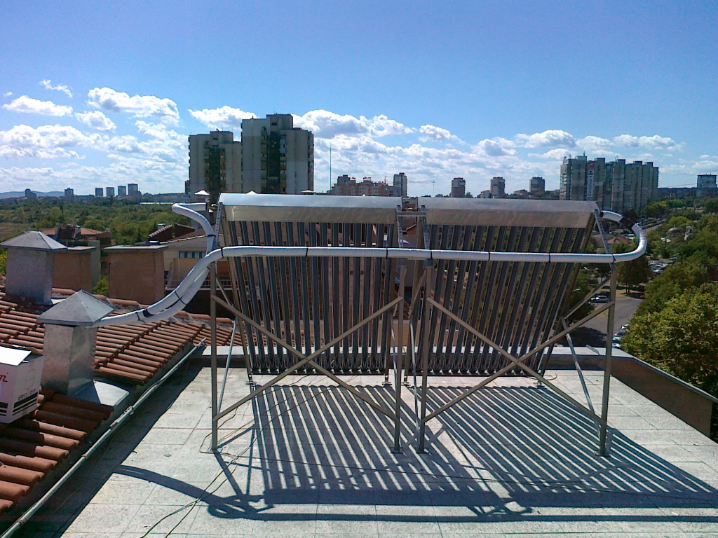

"petar_tsonev" ако ползващ котлето можеш да минеш и със по-евтиния вариант--селективни панели.За зимата говоря.Иначе лятото мнооого голяма разлика в КПД-то м/у плоски селективни и вак.тръбни няма ,освен в цената.В момента съм изпълнил втората схема на свързване с вак.тръбен -30 тръби и подгрявам общо 230 литра вада. Температурата на колектора не се е вдигнала повече от 65 градуса .Изключил съм ел.донагряването на бойлерите и не съм останал без топла вода,а си ползваме без да правим някакви икономии откъм вода.

x1pokrat какъв е тоя вакуумно тръбен, който си сложил? Това е просто смешно 30 тръби да не могат да вдигнат бойлера повече от 60С. В неделя пуснах една инсталация с Клобен-ски колектор 14 тръбен ф47 (стария модел) на 150л. Понеже късно вечерта я приключихме напълнихме бойлера със студена вода и на другия ден вечерта беше стигнал 75С в долната част на бойлера...

Това са 30 тръби!!! Ако искаш и на 0С да ги сложиш 230л трябва да ги изпаряват... Тоя клобенския също не съм го слагал на 40-45С - в момента е по покрива... не повече от 20-тина градуса. Разликата при вакуумните в наклона на колектора не дава толкова голямо отражение на добива колкото при плоските. Много малко дават тия колектори дето си ги сложил нещо не е наред.
